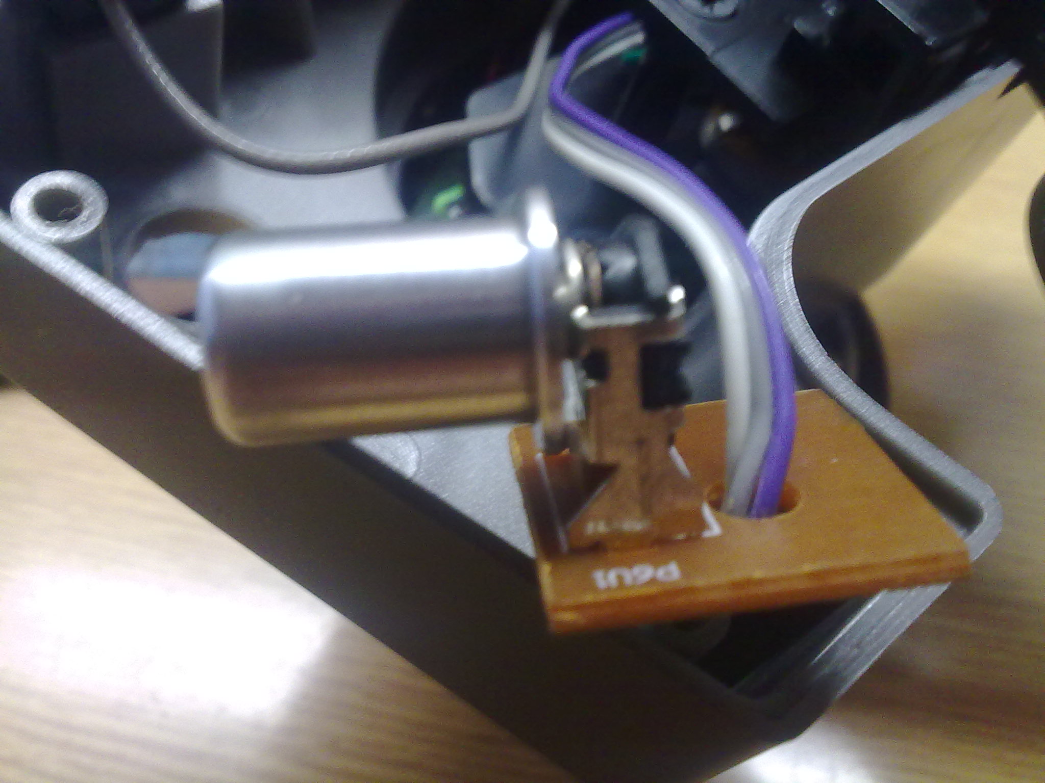

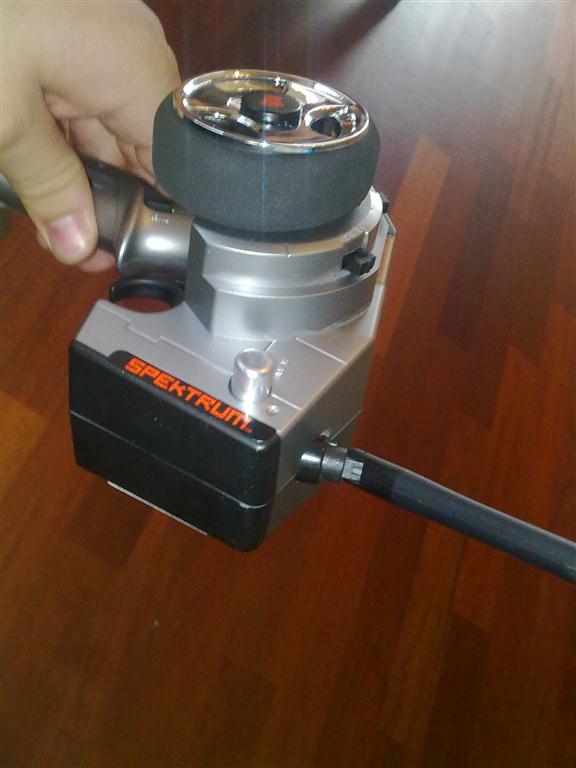

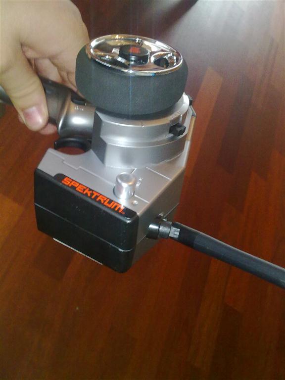

Letzens ist mir aufgefallen dass bei meiner dx3s derdrehknopf vom radeinschlag irgendwie nicht mehr funktioniert und irgend wie locker ist
gut - funke auseinander gebaut und festgestellt dass der zapfen abgebrochen ist

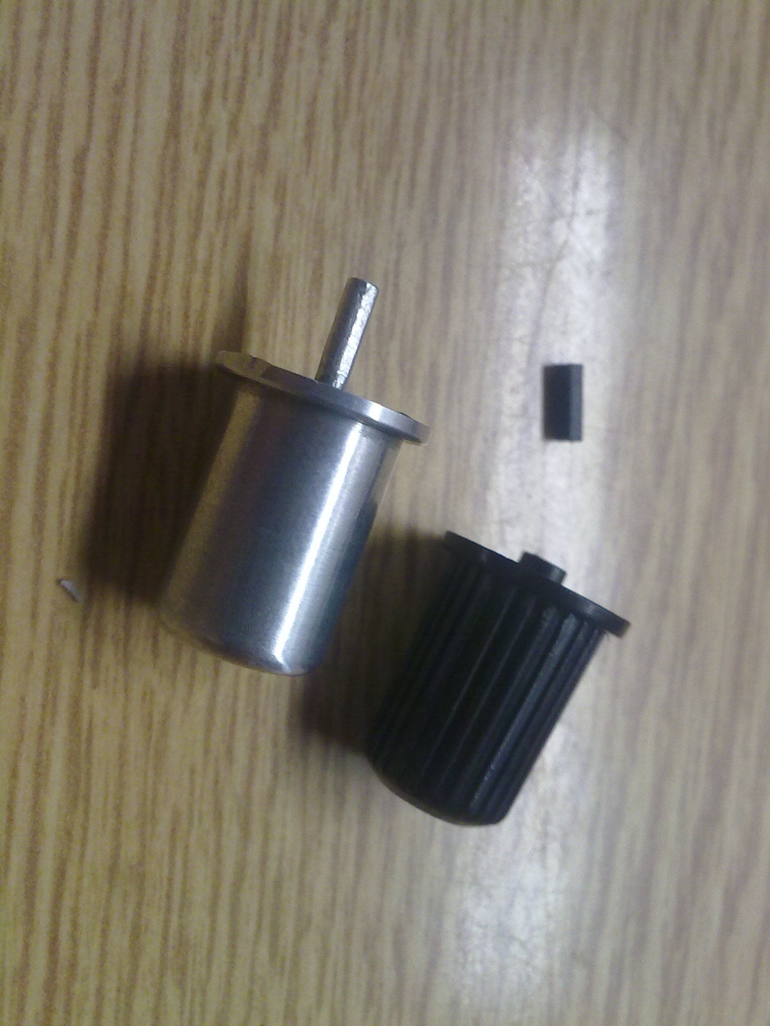

heute dann das teil geschnappt und mit meinen Mechanikkentnissen schnell ein ähnliches teil gedreht
hier ein paar bilder ![]()

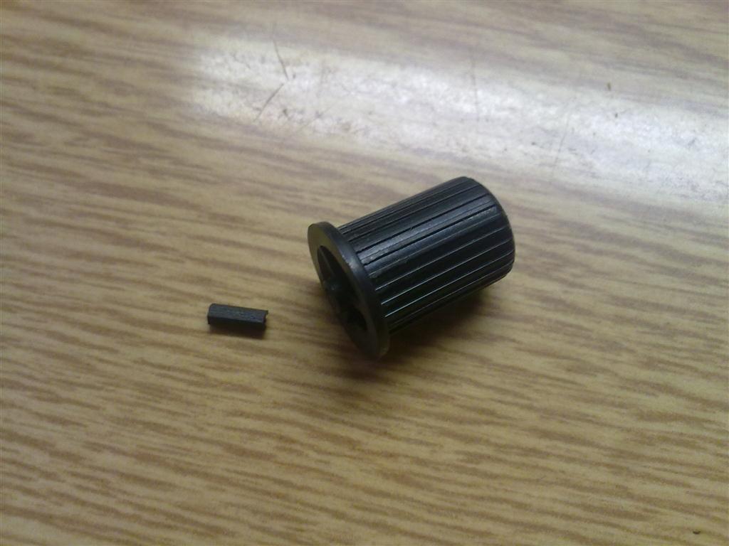

Hier das Teil das kaputt ist =>
das gedrehte teil / kaputte teil = is zwar nicht so schön worden aber für des dasses auf d schnelle gehn musste eig. ganz ok ![]()
In der funke

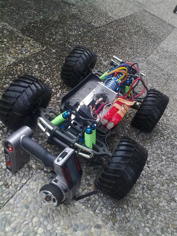

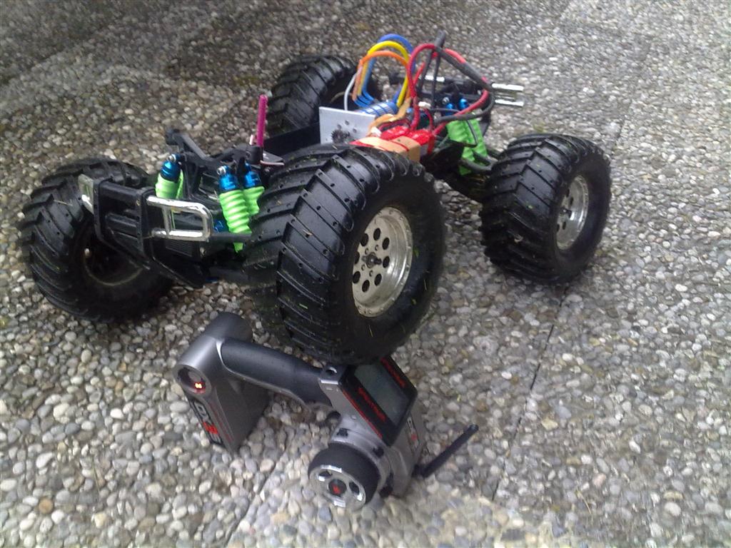

hier noch bilder vom fertigen Auto
Lipos sind nur kurzzeiteig mit Klebeband festgemacht
werd da noch nen lipohalter hinmachen - entweder Gefräßte schale oder nur mit krebband mal kucken
Reifen werden sobald die 23mm felgenmitnehmer da sind gewechselt auf die Mta4 s50ér reifen ![]()
joah das wars dann mal von mir ![]()
sodalaaaaaaa =)
umbau erfolgreich abgeschlossen
