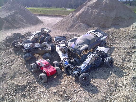

    Wie schon erwähnt möchte ich einen Basher aufbauen.
    Da ich keinen wirklich günstigen gebrauchten bekommen konnte, entschied ich mich für einen neuen. Gestern war es dann soweit und wir (Malikj, Menolein und ich) machten eine fette Bestellung.
    Noch ist nicht die gesammte Configuration definiert aber einige Teile sind auch schon in den Warenkorb gerutscht.
    Baja SS
    RPM Querlenker
    AMS-Failsave
    Blur Quick Release
    TGN Filter + Outwears
    Empfänger für 4PK
    Cabron Kleinteile (Front und Rearplates werden vermutlich nicht in diesem Wagen verbaut, Seitenteile aber schon)
    Worx Rear Bumper
    Turtelracing Kupplungs-System geschlossen
    Turtelracing Dämpferbrücke.
    Unterboden
    Desert Rat
    6pcs. Windows
    5000mAh Akku
    und noch ein paar Kleinigkeiten
    Freue mich schon wieder wie ein kleines Kind :)

    Da hast du recht! Die Location ist zwar geil aber auch richtig hart für die Cars.
    Daher will ich mir einen reinen Basher aufbauen. Sobal ich ihn habe, werde ich ein neues Tagebuch aufmachen..

    Der Reely gehört dem Nachwuchs von einem unserer Jungs. :)
    Gruss Dave
