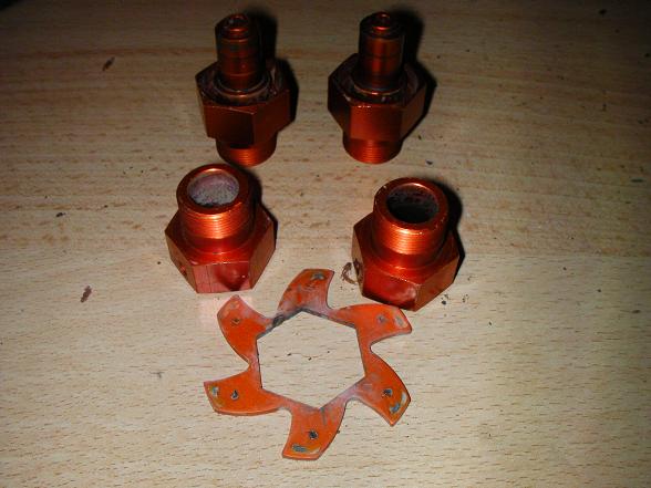

    Meine Meinung zu Cups and Bones:
    Egal was aber Ersatz muss man(n) davon haben. Im 5t habe ich das FLM Set. In den Cups sind 4 Schlitze, Bones können also gedreht werden. Die Pins kann und muss man ersetzen. Die gehen nämlich ab und zu flöten aber das kostet ja nix. Daher hält das Set schon recht lange und rechtfertigt damit, in meinen Augen, ein höherer Preis.
    Im 5b fahre ich auch noch die HPI bis mir die Bones ausgehen oder ein anderer Motor eingebaut wird, mal sehen was als erstes kommt.
    Dann bestelle ich wohl die DS&TR Combo oder nochmal die FLM in kurz. Das Auge fährt ja auch mit :P
    Gruss und gute Fahrt

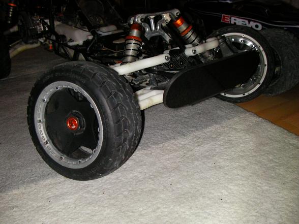

    Sind das die darksoul oder die uber extender?
    Weder noch. Das sind die Vertigo V2. Gemessen habe ich nicht. Würde schätzen zwischen 16 und 24mm. (also einiges weniger wie FLM)
    An den Hinteren gefällt mir die Fixierung der Pins mit dem O-Ring. So kann die Achse in wenigen Sekunden entfernt werden :top:
    An der Va finde ich die Lösung nicht so gut, da man die Stifte nur fetten soll und siemit dem Rad in Position gehalten werden.
    Bei einem Radwechsel kann so der Stift relativ gut rausrutschen. Statt Fett habe ich Loctite verwendet, so erhoffe ich mir etwas mehr Halt aber dennoch eine lösbare Verbindung.

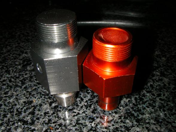

    Auch der QR musst der 5T hergeben, da das Teil ausverkauft war:
    Hier das Ergebnis, man beachte die hintere Alu-Strebe:

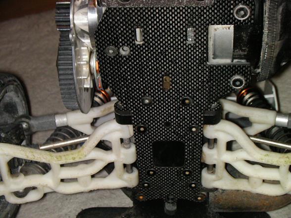

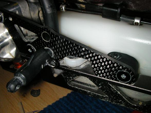

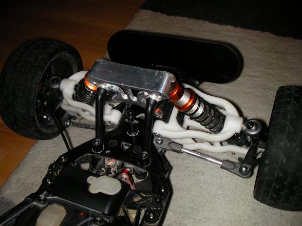

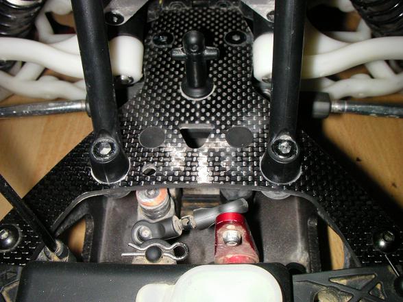

    Das meiste was man kaufen kann ist schon dran:
    Die Frontplate und die Aufnahme der Querlenkerachsen unten und oben
    Seitenplatten, Strebe, hintere Platte mit Bremsteil
    Hintere Chassisplatte und Querlenkeraufnahmen
    Selbstgebaute Cabonquickrelease für den Überrollbügel
    Die Getriebeplatte habe ich zu gunsten der TR-Platte nicht eingebaut.
    Was noch fehlt ist die Karo, Flügel und Chassis.
    Mein Kumpel kümmert sich nun nochmal um die Abedeckung, damit sie auch ohne Karo perfekt aussieht ;)

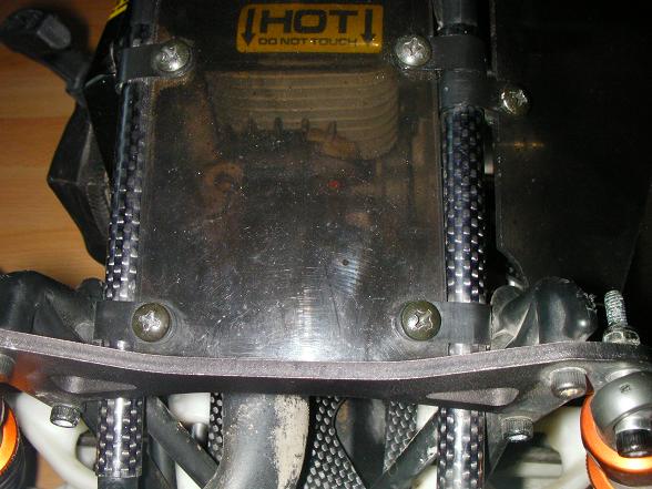

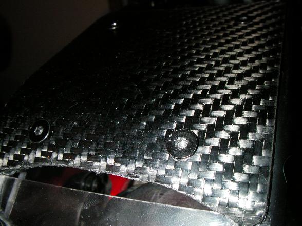

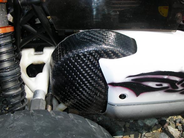

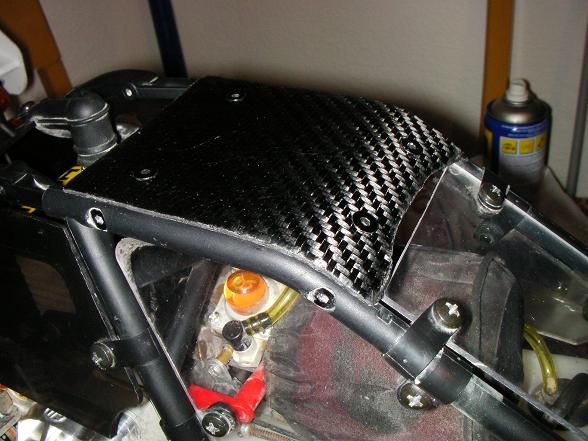

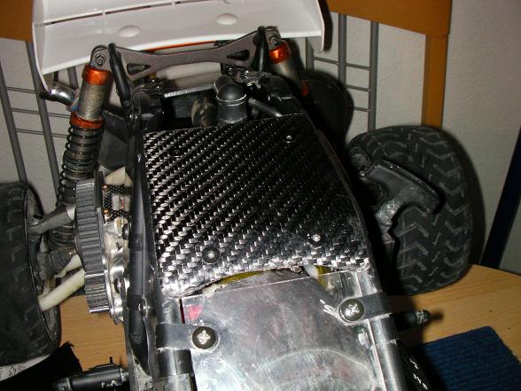

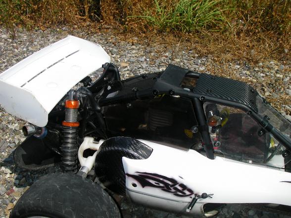

    Das nächste Carbonteil ist als Prototyp fertig und montiert.
    Diesmal ist es die Getriebeabdeckung. Sie ist sehr dick und sogar schwerer wie das ori Teil. Dafür aber dermassen stabiel, dass man es auf den Boden werfen kann.
    Diese Quali würde sich fürs Chassis eignen, für die Abdenkung reicht aber auch die Hälfte. Trotzdem hat es noch einen Fehler drin. Beim Absaugen vom Laminieren ist meinem Kumpel der Harzbeutel geplatzt. Das ist drüber geflossen und musste abgeschliffen werden. An der Stelle (die man eingebaut aber nicht sieht ;) )ist die Oberfläche halt nicht so schön.
    Die Bilder enstanden gestern bei 32°im Schatten :huh: . Die Tarmacs lösten sich auf der heissen Strasse in lange, schwaze Spuren auf.
    Wie mir gesagt wurde, hat vieles einen Einfluss auf die Stabilität. Wie bereits von dir erwähnt, der Harz und dessen Art/Härte, zum anderen aber auch die Orientierung der Fasern. Vakkuum oder nicht, tempern oder nicht,.... bin froh, kann ich meinen Kumpel fragen.

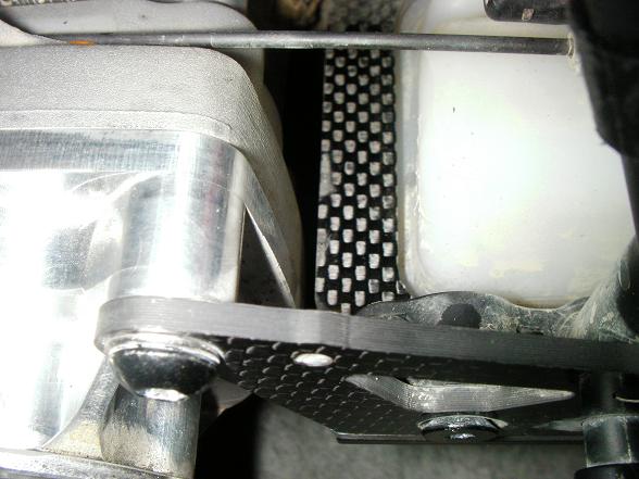

    Das Dach ist beispielsweise aus einer termoplastischen Platte (siehe Bild 4) Diese kann nach dem Erwärmen verformt oder gar tiefgezogen werden. Nachteil ist die nicht ganz glatte Oberfläche und kann nicht für warmfeste Bauteile verwendet werden. Mit gefältts für den Anfang aber auch so:
    Dach ohne Löcher 20 Gramm
    Die spanende Nachbearbeitung ist Mühsam (franst aus und macht ne riesen Sauerei). Daher vergebt mir, dass ich den Prototypen nicht an die Scheibe angepasst habe.
    Da ein Kumpel von mir Protesen herstellt und dabei meist nur feinste Materialien verwendet, habe ich mir von ihm etwas Materialkunde gegönnt. Unter anderem arbeitet er viel mit verschiedenen Carbonarten. Das muss man natürlich nutzen. Als Versuch haben wir mal ein 1:1 Ersatz für das Aludach genommen. Die Oberfläche ist mit diesem Rohmaterial nicht ganz glatt, dafür ist aber ein Laminieren nicht nötig. Für den Anfang finde ich es recht gelungen.
    Duch den Materialtausch haben wir 50% des Gewichts eingespart (=20g) Weitere Teile werden folgen.
    Bild folgt

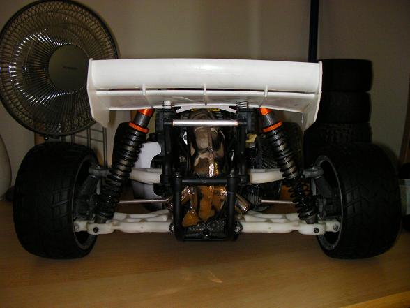

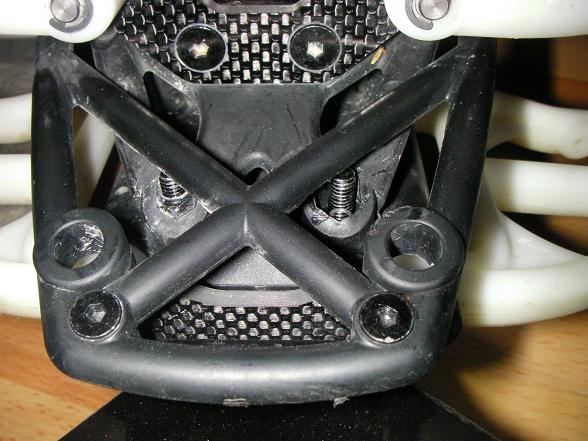

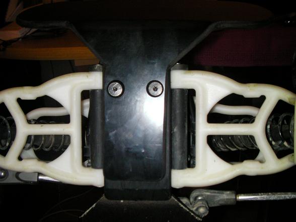

    Menolein hat den Bumper und den Spoiler aus England erhalten.
    Als wir heute fahren waren, hat er mir den Bumper gegeben, welcher mir wirklich sehr gut gefällt.
    Er wird mit den 2 Schrauben von unten befestigt. Ich habe alles andere so gelassen wie es ist. Gar die Schrauben waren genug lang, da ich ja keine Stabis fahre.
    Einzig das eine Stopmutter den HPI Kunststoff ausgenudelt hat, hat mir weniger gut gefallen. Das Teil hat sich richtig fest gefressen. Daher habe ich die Montage dann erst zuhause vollendet:
    Wie ich finde passt die Optik perfekt zum Auto, spez. zum Heck Bumper.
    Besten Dank an Menolein und den netten Briten :anbetung:

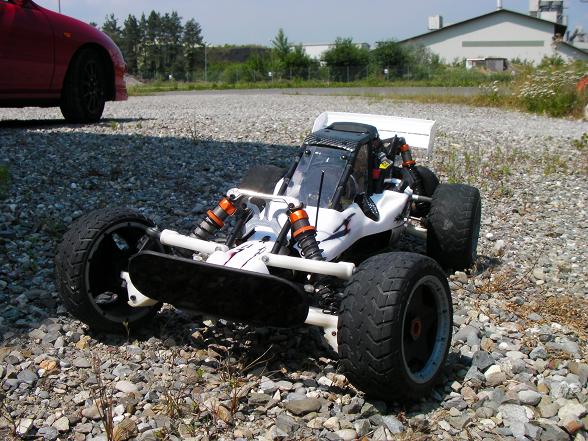

    Die Fahrt heute war eher unspektakulär. Auf der Strasse etwas Gummi verteilt. Aber mit der DDM V1 und ori Übersetzung geht mir da oben raus etwas zu wenig. Das ganze ist ja aber auch nicht für die Strasse gedacht..
    Trotzdem war einmal mehr ein schöner Tag.
    PS: Der Up hat uns gut liegen gelassen, als wir mit dem richtigen Auto 60 drauf hatten. Der UP hatte locker 80 8)

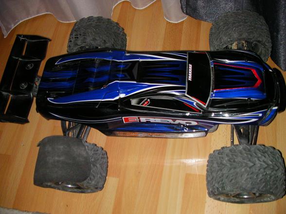

    Der 5T selbst darf sich etwas ausruhen. Der E-Revo hingegen wurde von mir wieder mal etwas gescheucht.

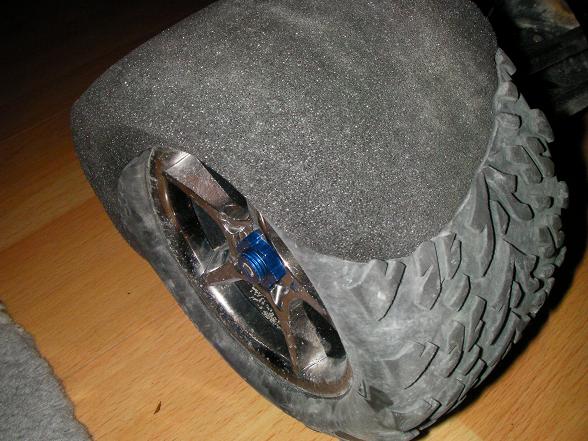

    Leider kam der Kleine Salvis Baja etwas zu nahe. Die Reifen berührten sich, worauf die Fetzen flogen:
    Bin mal gespannt was ein Satz bei Traxxas kostet ;)
