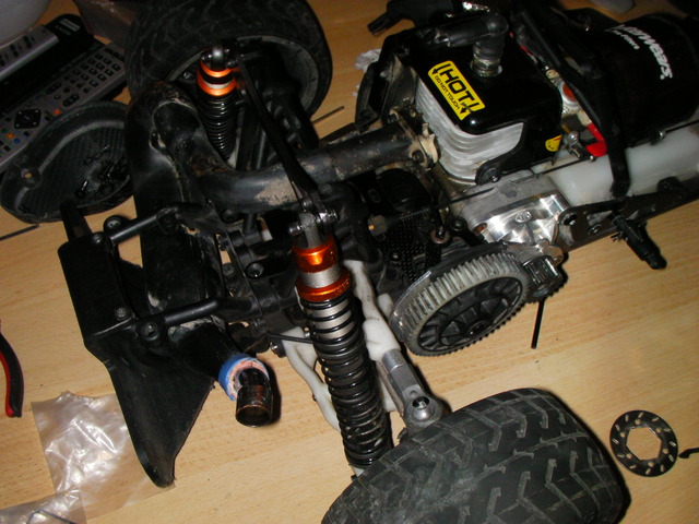

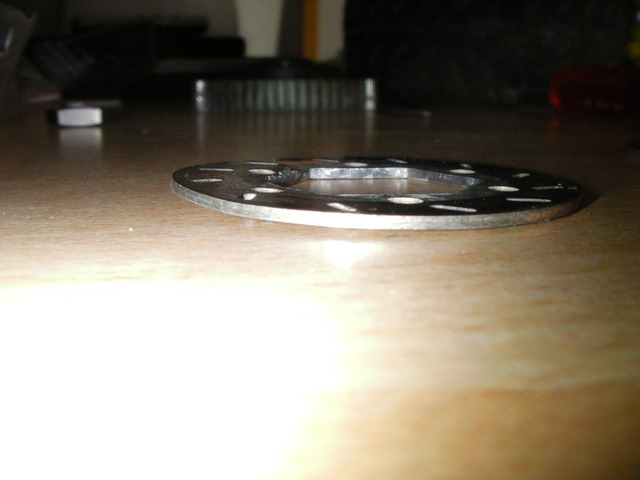

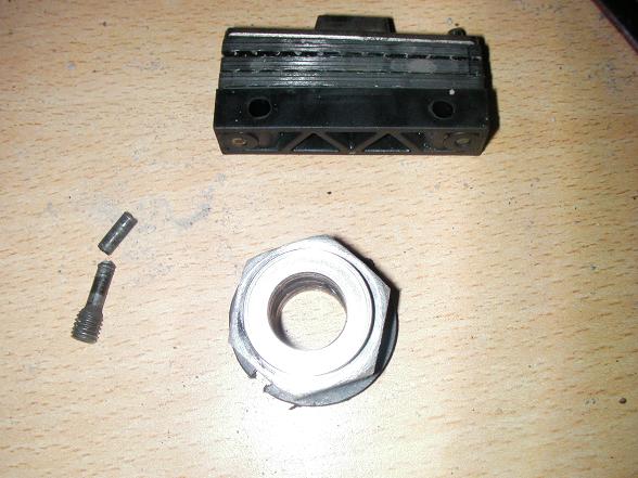

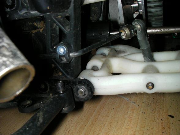

    Ich habe wohl den Grund für das Rausrutschen gefunden, die Scheiben waren verbogen - beide :!:
    Egal der 5T... ihr wisst schon :whistling: Den Sicherungsring kann man auf dem 2. Foto erkennen:
    Heckbumper und Reso wurden auch wieder gewechselt. Mit der langen Übersetzung brauchte der Kleine mit der V4 doch recht lange bis auf Topspeed.

    Wohl eher nicht. Hatte das Problem beim 5t auch noch nie.... hatte das ABS aber auch nie eingeschaltet. Könnte mir vorstellen, dass das ständige Anziehen und Lösen, die Scheiben etwas durchschüttelt. Im SS Bausatz ist aber noch ein zusätzlicher Kunststoffring, mit welchem man die Scheiben noch von vorne sichern kann. Das dürfte auch halten. Bestelle mir aber von Bjaja-Land den 2mm+ 6KT.
    Das ABS ist nun ebenfalls ausgeschaltet... das Problem dürfe damit hoffentlich behoben sein.

    Eine Bremsscheibe ist mir wieder vom 6KT gerutscht. Dieser war schon etwas verschlagen und musste etwas nach gefeilt werden, danach konnte es weiter gehen. Der Grund dafür ist nicht bekannt aber ich hatte das ABS in Verdacht. Was mir auch aufgefallen ist, die Bremse zieht nach dem Zusammenbau immer Top... leider aber nur kurz. Danch baut sie ab. Wenn ich allles auseinander nehm und wieder zusammenbaue, wiederhohlt sich das ganze.
    Ich habe nun das ABS mal deaktiviert und beobachte. Bei der nächsten Bestellung werde ich dann noch eine 2 mm breiteren 6KT bestellen.
    Bis dahin werde ich vorne auf den 6KT noch eine Kunststoffring aufsetzten, damit die scheiben nicht runter rutschen können.

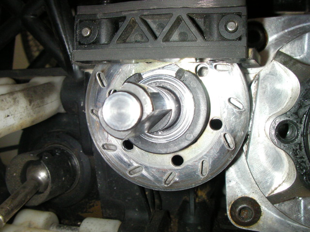

    Kleines Update vom Montag. Mir hat es einen Pin aus dem Bremsklotz-Träger gehauen. So lag der eine Klotz auf dem 6Kt auf und drehte mir diesen Rund. Es war nicht mehr möglich beide Scheiben sicher auf dem 6KT zu platzieren.
    Nach dem kleinen Rempler mit Menolein ist mir noch eine Lenkstange gebrochen, denke aber die war schon vom Samstag angeknackst.
    Da der 5T schon etwas zerlegt ist, hat er nun auch noch diesen gespendet. Der arme braucht dringend Ersatzteile :huh:
    Der 5b ist aber wieder fit.

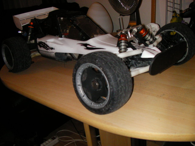

    Mein Baja ist fertig aufgebaut in meinem Auto. Blöderweise bin ich aber mit dem Auto meiner Freundin auf der Arbeit. Werde um 3 erst mal schnell nach hause.
    Cool das du einen Bremsklotz gefunden/gemacht hast, so können wir gleich loslegen! Wobei das Wetter momentan nicht so toll aussieht :(

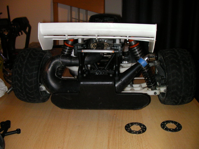

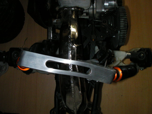

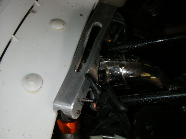

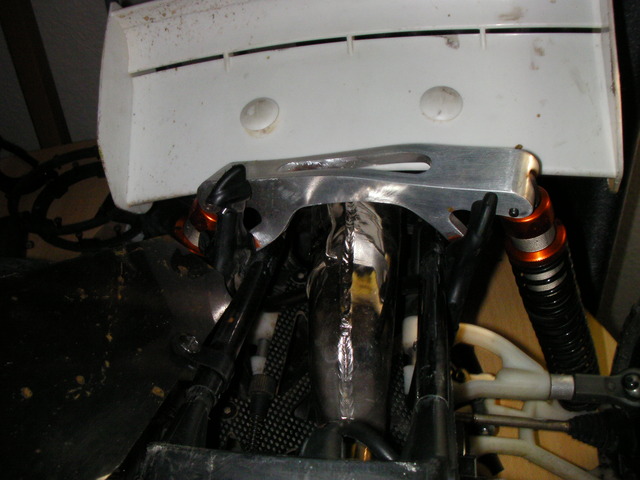

    Kann dich beruhigen, die ganze Energie wurde in der Dämpferbrücke und an der Pipe abgebaut.
    Nach dem Crash hätte man sogar noch fahren können..

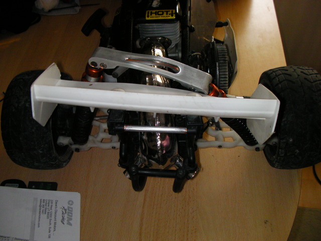

    Inzwischen ist die Brücke schon wieder gegen die normale und deren Halter gegen ein ganzes Exemplar getauscht und alles wieder gerade.
    Nur die unschöne Delle an der Pipe zeugt noch vom Abflug.

    Auslöser war eine Pillone die unter das Auto kam. Mit abgehoben Vorderrädern gings dann über einen kleinen Bordstein, worauf der Bodenkontakt ganz verloren ging. Weiter ging es etwa einen Meter ab Boden, mit der Dämpferbrücke voran in die Betonmauer.
    Ansonsten ist nur einer der Träger hinten zu Bruch gegangen, welchen ich von Menolein gespendet bekam :thx:
    Eine Strebe ist noch etwas krumm und die V4 hat ne Beule aber das passt schon.

    Hehe, freue mich jetzt schon das Teil in Aktion zu sehen. Das aufgebaute Chassis habe ich gstern schon mal in Augenschein genommen, sieht seht :goil: aus!

    Als ich ankam, hat es erst mal begonnen zu regnen und zwar richtig heftig. Als wir dann endlich fahren konnten, gefiel mir der Topspeed mit der V4 und dem langen Getriebe. Auch die hinteren Stabis und die tiefe Fahrhöhe gingen auf der Strasse super. Auch die Triple Carbon Brake wusste zu begeistern... allerdings nur kurz. Der Gewindestift, der den 6KT-Mitnehmer der Bremsscheiben mit der Getriebewelle verbindet, konnte die Bremskraft bei Topspeed nicht wegstecken, worauf ich ohne Bremse weiterfuhr, bis die Welle heiss wurde.

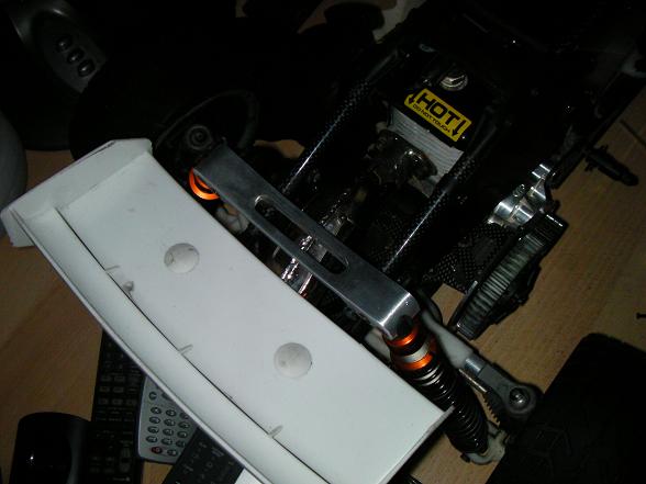

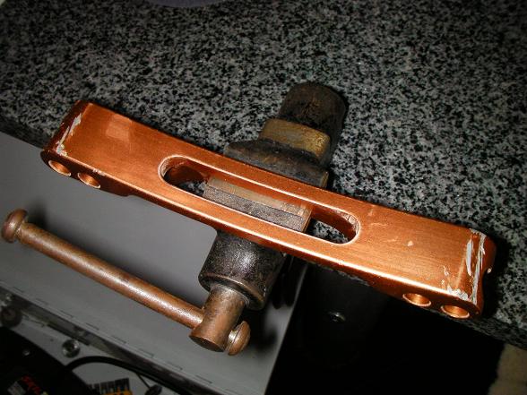

    Von Menolein habe ich noch seine alte GH Brücke bekommen. Danke nochmals dafür! :thx:
    Auf den Frust hin, dass meine Reserve Stifte das Mass M5x4x22 statt der benötigten M5x3x22 aufwiesen, verlor ich mich in der Welt des Schleifens.
    Wenn ich noch in der Halle arbeiten würde, könnt ich das schnell Sandstrahlen und Trovalisieren lassen aber so...

    Die Teile sind noch immer :goil:
    Die hintere Dämpferbrücke sieht zum :anbetung: aus, sehr schön gemacht!
