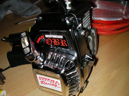

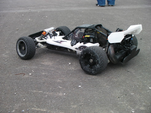

    Der 28.5 OBR ist, wie in Menoleins Tagebuch erwähnt, eingetroffen. Bis auf das der Zylinder nicht verchromt wurde, macht der kleine einen guten Eindruck. Nach dem Wechsel des Kupplungsghäuses, passte er auch. Also erst mal neues Silikon (rot, bis 300°) zugelegt und den Motor hinter Gitter gebracht. Übersetztung ist 18/56, Reso ein V1 Dom mit Dämpfer.
    Jetzt knapp 3 Tanks durch.
    Fazit:
    Lief nach 3 Zügen, Leistung soweit beim Einfahren zu erkennen untenrum gut, obenrum naja....Dom halt. Power liegt jederzeit genug an um auf der Strasse die Räder durchdrehen zu lassen.

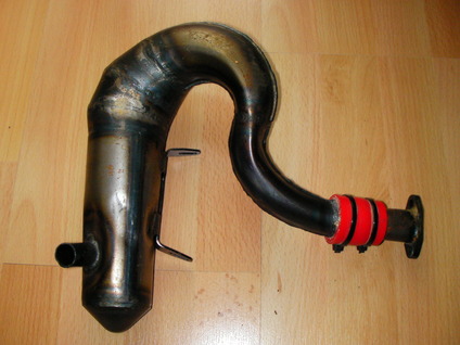

    Nach dem einfahren würde ich gerne wider meine VRC rear pipe einbauen, aber die bracuht doch recht viel Arbeit, da gestaucht. Hat jemand grad einen Tipp wie ich die wieder etwas in die Länge ziehen kann :?:

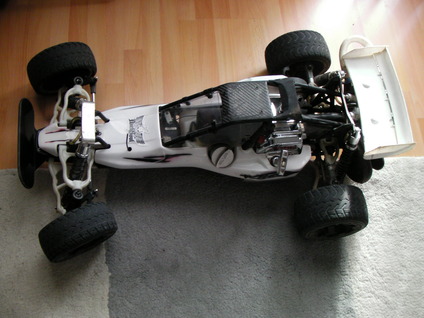

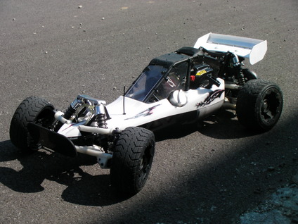

    Edit: Hier noch ein paar Fotos:
    Ist echt schön geworden.
    Mit der Karo kann man ja auch nicht viel falsch machen :) Besonders gut gefällt mir neben den schönen Teilen auch der Unterbodenschutz!

    Schlechte News:
    Am Samstag wurde die Pipe mal auf der Strasse getestet. :top:
    Geht richtig gut ab. Mit dem 56er und VRC geht es ab dem mittleren Drehzahlbereich fett ab. Da wir von der Strasse verwiesen worden sind, ging am Sonntag in die Kiese. Natürlich war ich zu faul um den Topf zu wechseln... was teuer bezahlt wurde.
    Nach mehreren Überschlägen (der Länge nach) sieht die Pipe nun aus.... :huh:
    Glücklicherweise hatte diese keine Leistungseinbussen zu folge.

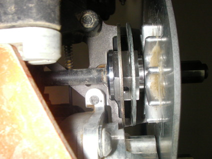

    Auch der 5T ist wider da - nach dem er seine Bremse spenden musste...
    Die Bremsscheibe habe ich gerade gepresst und auf dem Hemistorm Hex. montiert. Ob dies zum raus springen des Zahnrades führte, weiss ich noch nicht. Clip steckt in den Zähnen. Könnte evtl. an Platzmangel liegen. Beim Zusammenbau dachte ich mir das es mit der TR-Kupplung schon eng ist aber es ging alles gerade noch zusammen. Im Schlimmsten Fall müsste ich den 6Kt. Etwas abfeilen.
    Oder auf die geschraubte Welle von Micro Hobby umbauen, wäre die andere Lösung...

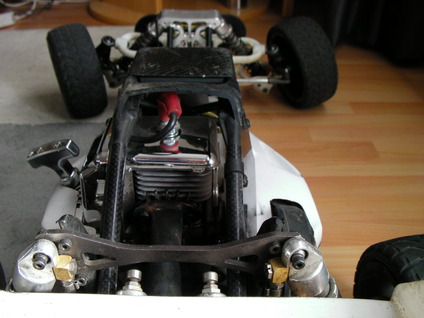

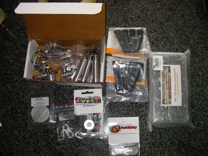

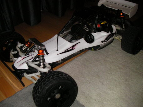

    Kleines Update
    Die Teile sind eingetroffen.
    Die Rezzi's sind verbaut und damit ist das restliche Orange auch noch weg! :laola:
    Da die Mr: Hyds erst die nächste Woche eintreffen, habe ich dann die Gelegenheit, das Setup nochmal anzupassen.
    Ich habe vorne 3 und 2 Loch Prallplatten hinten eingebaut. Das Öl habe ich gemischt, aus dem HPI Sortiment. Bin allerdings relativ nahe am empfohlenen WT20 geblieben. Hinten nur etwas zäher, was aber noch etwas zäher sein dürfte...oder ein Loch weniger...!?
    Fährt sich aber auch schon so sehr schön... Driften macht zum Leid der Reifen noch mehr Spass.
    Der Blur-Tankdeckel hat meine Erwartungen nicht ganz erfüllt. Bei mir verkantet er leicht und man muss sehr auf das Gewinde achten. Sieht aber scharf aus!
    Das doch recht zerfetzte 56er Hostile habe ich mit der Feile bearbeitet, bis es wieder frei drehen konnte. Der Clip hat sich gelöst und ist zwischen der Zähnen zerbröselt. 2 Reserve sind unterwegs) Zu meiner Überraschung hielt das HZ sogar die Zerstörung von Menoleins alten Reifen aus :super:

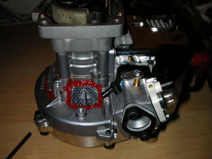

    Ja, beide sind auf einem g270 mit 4bolt aufgebaut. Was mich mehr interessieren würde wären die Diagramme der Dynos? Drehzahlen? Der Preisunterschied ist grad mal 20$ zischen dem 28.5er und dem 30.5. Hast du einen Link mit den Dyno-Resultaten?

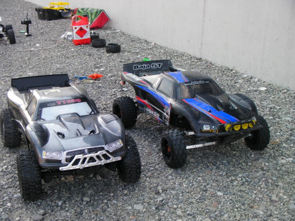

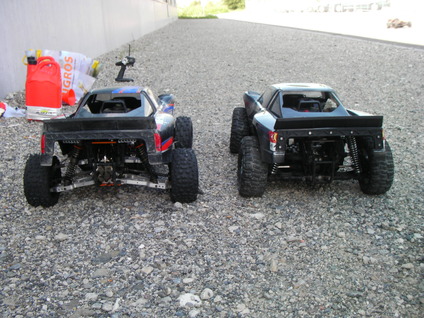

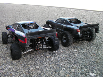

    Jup, die 5T sind so "gross" im Vergleich, auch mit den 5b Rädern macht es einen riesen Unterschied. Habe heute beide, nach Umbau bzw wieder inverkehersetzung nebeneineander gestellt, auf den ersten Blick kaum zu glauben das es das gleiche drunter ist. Bilder werden morgen gemacht und sicher bald hier gepostet.

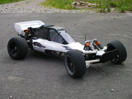

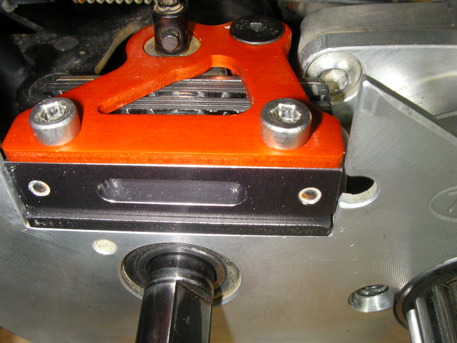

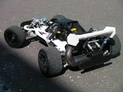

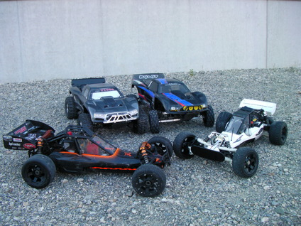

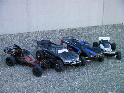

    Pic's vom letzten Samstag:
    Das mitgenommene 56 Hostile HZ habe ich mit der Feile wieder etwas in Form gebracht. Hoffe aber das der Ersatz bald eintrifft und damit auch die letzten orangen Teile verschwinden :laola:
    Dank Menolein steht der Kleine nun rundum auf Desperados. Wie ich finde viel böser :firedevil:

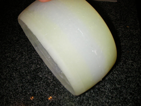

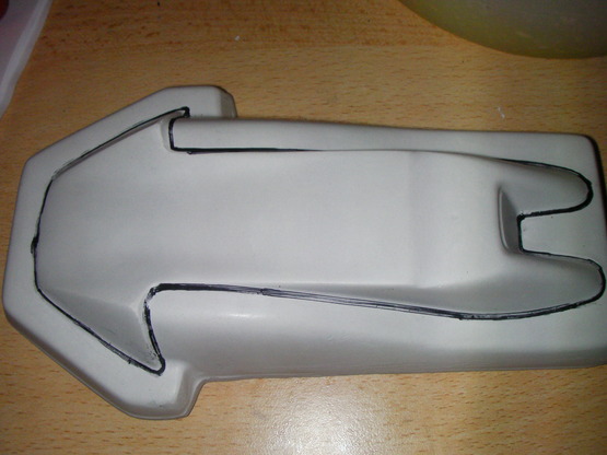

    Noch ein Bild der 1/2gk Einlage. Haltbar ist sie. Wie haben daran gezerrt was wir konnten, die Einlage war davon unbeindruckt:
    Und was das wohl geben wird?
    Zitat
    Crash hat beim grossen HZ den Clip vergessen und somit löste sich die ganze Geschichte
    Nein, hat er nicht! Lag sogar noch in der Abdeckung. Sonst hät's auch nicht über einen Tank gehalten .. schon fast frech, sowas zu behaupten! ;)
    Hatte den Clip schon oft weg und versäumte es leider diesen mal gegen einen neuen zu tauschen... :thumbdown:

    Leider wird nichts aus der Testfahrt morgen. Da das neue Material sehr gut haftet, ging Form und Einlage beim Auslösen drauf.
    Also auf ein Neues! Wenn sich das Materiel (ähnlich eines PU-Schaums) dafür gut macht, lohnt sich der Aufwand.
    Bin froh kennt sich mein Kumpel mit dem Herstellen der Formen usw. aus. Er macht sich echt viel Arbeit, ich allein hätte die Schnautze jetzt schon voll :thumbup:
    Wir sind aber guter Dinge das der nächste Versuch 2 fahrbare Prototypen ergeben wird, deren Haltbarkeit mit der HPI sicher vergleichbar sein sollte, hoffentlich übertrifft.

    Der Prototyp der Reifeneinlage wurde heute fertig.
    Formhaltigkeit, Festigkeit, usw. alles Top. Dürfte das stabielste sein was man da reinpacken könnte.
    Das ganze hat aber einen riesen Hacken, das Teil ist 5x so schwer(548g) wie die HPI(106g). Angestrebt war 1/2 davon. Das ist natürlich inakzeptabel.
    Somit geht die Suche nach dem optimalen Material weiter. Die Form muss für andere Materialien angepasst und für besseres Herauslösen optimiert werden.
