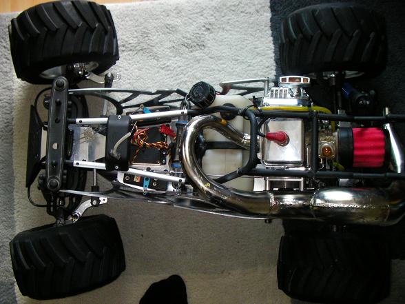

    Dies ist die Ausgangslage:

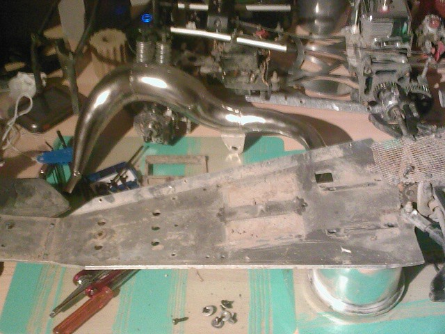

    Nach hartem Einsatz in einer kleinen Kiesgube wollte ich mir nun den geschlossenen Teil des Antriebs mal anschauen. Alle Teile die man von aussen sehen kann, sind auf den ersten Blick in gutem Zustand.
    Ausser das HZ. Der Gewindestift hat sich während dem Fahren selbst verstellt. Die Kontermutter hatte sich mehrfach gelöst und musst 1 mal ersetzt werden. Da hatte ich wohl etwas nachlässtig gearbeitet. Ist nun gesichert und sollte eine Weile halten.
    Beim Ausbauen des Motors bemerkte ich, beide Schrauben, die den Motor mit den Seitenblechen verbinden, sind verbogen. Ob es daran liegen könnte das ich die Langlöcher, die der Umbaukit für die Seitenteile vorsieht, etwas klein gehalten habe? Oder doch eher die Landungen die mir den 2-teiligen Auspuff öfters mal auseinander gerissen hatten? Vermutlich etwas von beidem..
    Sei es wie es sei... die 2 Schrauben haben wir ja auf Lager...

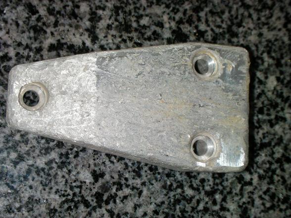

    Beim Lösen der unteren Motorschrauben entdeckte ich dann dies.
    Ein Stein musste dort genau zwischen den hinteren Aufnahem der QL eingeschlagen haben. Ist zwar ein kleines optisches Manko aber nicht weiter schlimm.

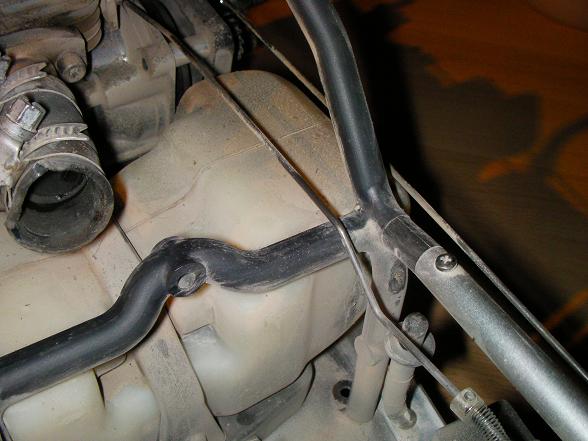

    Die Gasgestängeführung... ich werd nicht Fan davon
    ..aber davon schon. All der Dreck und die Steine bleiben draussen! hinten..

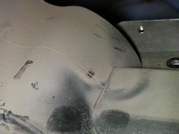

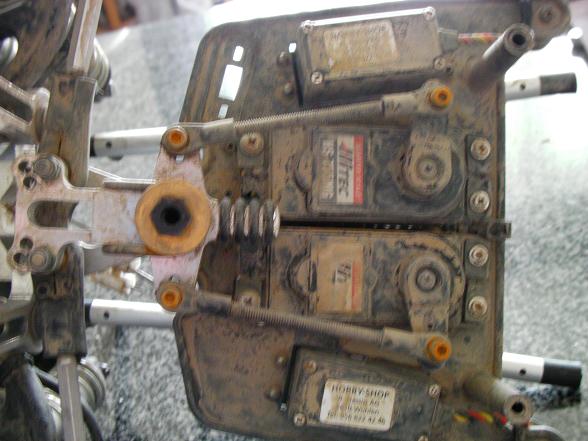

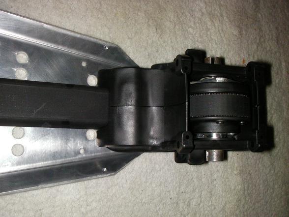

    ..und vorne. Aaaber... siehe da.. in der mitte auf dem vordren Diffgehäuse, ist der Staub weg. Der Kunststoff ist nicht verkratzt!?
    Die Ursache ist schnell gefunden.

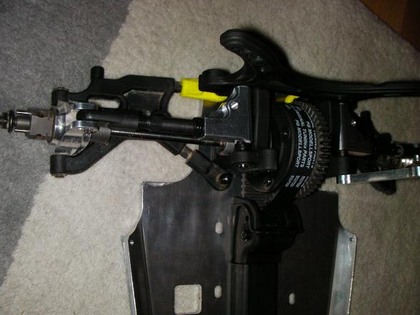

    Der Servosaver ist so dicht an das Gehäuse gekommen. Ich ziehe mal alles nach und behalte das im Auge!
    Das vordere Diff war nun durch die Demontage der Dämpferbrücke offen. Dort wo ich den Dreck Teilweise abgewischt habe, sind die einzigen kleinen Öffnungen. Wie ich bis dahin fand, kein Problem. Die sollte sich aber kurzfrist noch ändern..

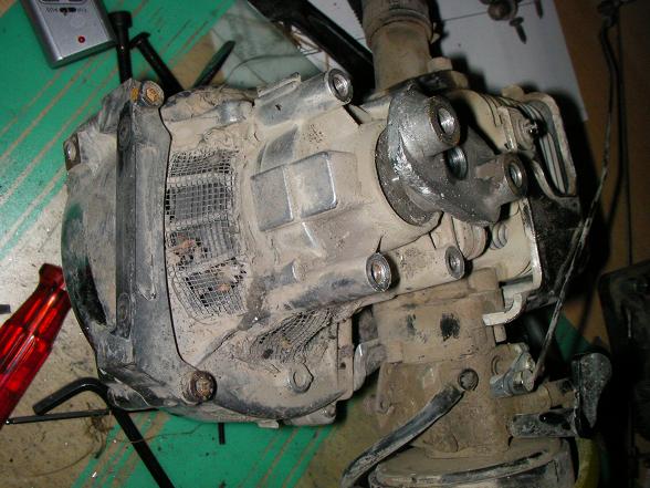

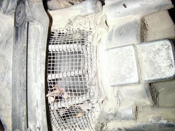

    Hast du das Netz zwischen Starter und Motorengehäuse geklemmt oder wird es nur durch die Schrauben in Position gehalten?
    Am HZ wirst bestimmt deine Freude haben. Wenn da mal ein Steinchen zwischen die Zahräder kommt, wirst das nur duch ein kleines Wölkchen bemerken. Darum nennen wir das Teil "Steinbrecher". :banger:
    Hast du noch die Alu-Diff-Hülse drin? Wenn ja kontrolier doch mal ob vor dem Diff ein kleiner schwarzer Keil auf der Chassisplatte montiert ist. Bei den neueren Modellen ist er so weit ich weiss schon drin, bei den alten noch nicht. Dieser Kleil verhindert das sich Steine zwischen Diff-Hülse und Platte quetschen und dabei die Hülse zerstören.

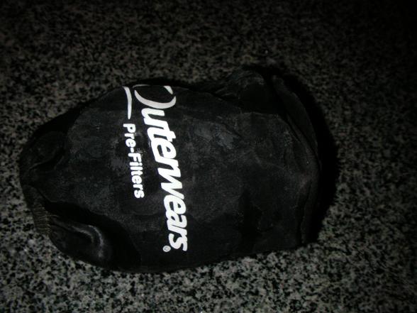

    Ich habe bis jetzt auch kein Wort über Steinsschutz oder Filter geschrieben.... dachte interessiert nicht da auch schön öfters drüber geschrieben wurde.
    @ voneboy: Als du "Twinair" erwähntest habe ich natürlich gleich :google: gefragt und das gefunden
    und die sehen etwas anders aus als diese:
    Diese "Tüten" sind super. Blöderweise ist bei mir der Filterdeckel nur ca. 1mm vom Jetrpro entfernt.
    Daher habe ich Bedenken das Teil könnte schmelzen..
    Trotzdem danke für den link!

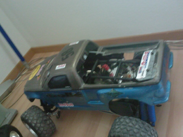

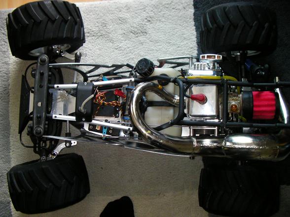

    Das mit dem Starter stimmt natürlich auch...ich habe dies zum einen so
    zum anderen so
    gelöst.
    Das mit dem Schwungrad ist mir auch passiert.... 1mal! :)

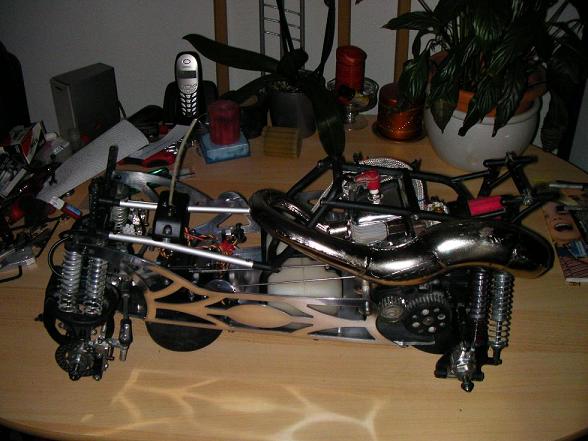

    Seit her sehen meine Motoren von unten so aus:

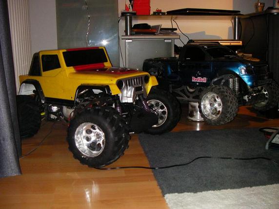

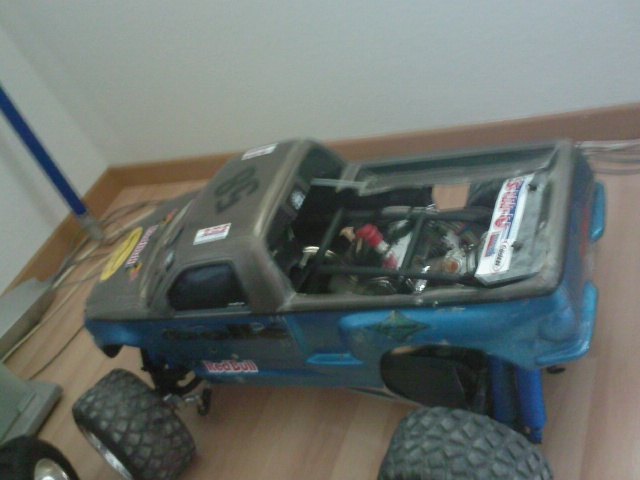

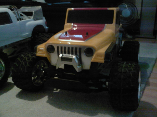

    Da ich grad Bilder gemacht habe, hier noch 2 die mein Wohnzimmer momentan zeigen:
    Einamal auf dem Tisch
    und einmal auf dem Boden

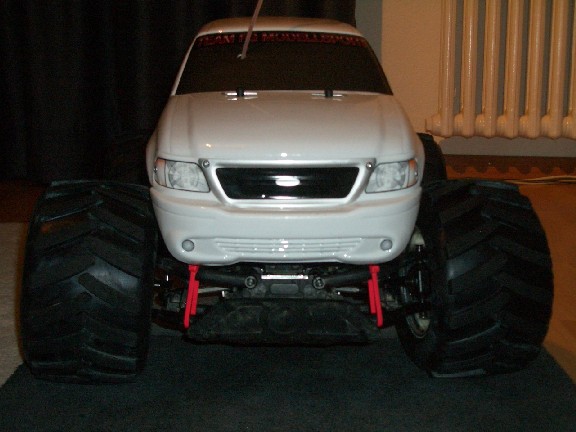

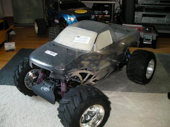

    [size=12][color=#000000][font='Times New Roman']Da ich nun über 10 Stunden mit dem 4WD gefahren bin, möchte ich euch meine Eindrücke mal schildern.[/font][/color][/size]
    [size=12][color=#000000][font='Times New Roman']Das Fahrwerk des 4WD ist mit den 2 Dämpfern pro Achse um einiges weicher als das Stock mit 4 Dämpfern.[/font][/color][/size][size=12][color=#000000][font='Times New Roman']Allerdings kommt er auch nicht wirklich wieder hoch.[/font][/color][/size][size=12][color=#000000][font='Times New Roman']Ich habe die Prallplatten auf 4x2mm aufgebohrt und die Vorspannung der Federn durch Clipse erhöht. Dies kann natürlich genau so gut mit einem Rohr erreicht werden, welches man über den Dämpfer schiebt. Das Öl habe ich gemischt. Es dürfte ca. 1200er –1500er sein. Danach war das Federverhalten wie ich es mag, relativ weich und er kommt wieder fast ganz nach oben. (nicht ganz damit er auch noch ausfedern kann)[/font][/color][/size][size=12][color=#000000][font='Times New Roman']Ich habe den Wagen sehr hart getestet. Die höchsten Sprünge waren an die 4 Meter und mehr[/font][/color][/size][size=12][color=#000000][font='Times New Roman']...und der Wagen hat gehalten! :super: [/font][/color][/size]
    [size=12][color=#000000][font='Times New Roman']Die Lenkung ist auf rutschigem Untergrund sehr angenehm zu steuern. [/font][/color][/size][size=12][color=#000000][font='Times New Roman']Der Lenkausschlag ist relativ gross und wird mit neuen Anschlägen am Achsschenkel auf den Querlenker begrenzt. [/font][/color][/size][size=12][color=#000000][font='Times New Roman']Der längere Radstand macht sich meiner Meinung nach positiv bemerkbar. [/font][/color][/size][size=12][color=#000000][font='Times New Roman']Die Beschleunigung ist top. Der Topspeed ist auf Grund des 15er Ritzels auf der Kupplung (nur bei Monster, anstatt 16er) geringer als beim 2WD. Ich werde Testen ob auch mit dem 16er noch akzeptable Beschleunigungen möglich sind...das sollte spätestens mit dem 30.5er Motor kein Problem sein.[/font][/color][/size]
    [size=12][color=#000000][font='Times New Roman']Ich habe bei der ersten Fahrt beide Vorderräder verloren. Mit U-Scheibe ist das Gewinde einfach etwas kurz. Ohne ging’s dann perfekt. Eine Achse hinten ist gebrochen, das aber wegen einer Mauer, die dem Hinterrad in einem Drift in den Weg kam. [/font][/color][/size][size=12][color=#000000][font='Times New Roman']Drifts lassen sich nun sehr schön dosieren. Nur wenn man kurvenausgangs zuviel Gas gibt, endet es in einem Dreher. Wenn man geradeaus fahren will kann man nun einfach aufs Gas latschen und ab geht’s – ohne grosse Korrekturen. 180° Drehungen gehen noch genau so gut wie mit 2WD. Die Räder sind nun das vorderste Teil, nicht mehr der Rammer. Dadurch kann man auch auf andere Monster klettern.... :firedevil: [/font][/color][/size]
    [size=12][color=#000000][font='Times New Roman']Die meisten Zwangspausen musste ich wegen der verlorenen Räder und dem 2-teiligen Auspuff machen (der immer auseinander rutscht wenn die Karre auf der Nase landet). Dafür kann aber der Wagen nichts und der neue Jetpro ist ja auf dem Weg. Sonst brauchte ich nur noch ein HZ. (dies wird doch etwas stärker beansprucht wie bei 2WD)[/font][/color][/size]
    [size=12][color=#000000][font='Times New Roman']...beinahe vergessen, die Servohebel auf der Lenkung. Diese waren noch aus Plaste und hielten den Kräften nicht stand (ca. 1 Tank). Diese wurden auf Alu getauscht....[/font][/color][/size][size=12][color=#000000][font='Times New Roman']Ebenso sollten die Alumitnehmer (Rad) auf Stahl gewechselt werden. [/font][/color][/size][size=12][color=#000000][font='Times New Roman']Die Maden lockern sich relativ schnell....[/font][/color][/size]
    [color=#000000]Fazit: Der Wagen macht einen stabilen Eindruck und hält auch einiges aus. Das Fahrverhalten ist gut aber das 15er Ritzel nimmt ihm etwas Speed. Dafür kommt er fast überall durch und hat super Traktion. [/color]

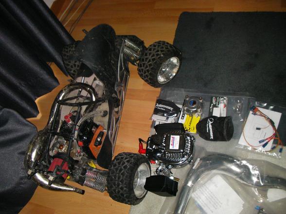

    Update:
    Habe den Motor und das Jetpro bestellt.... leider ist der Motor nicht auf Lager und wird erst in 10 Tagen geliefert.
    Dazu habe ich gleich noch ein Failsave und noch eine Outwears für den Starter bestellt. Meine Starter sind zwar alle vergittert, wie auch die Motoren, aber der Staub setzt sich trotzdem ab.

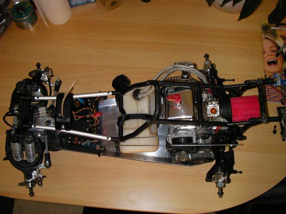

    Vorweg habe ich aus dem Set in Alu getauscht:
    Achsschenkel vorne,Servoplatte, Quelenker hi oben, Achsschenkel hinten (aus 2WD),
    Der Umfang des Sets:
    Riemen, Riemenräder, 1 Diff. komplett + Abdeckung, Riemenkanal und Spanner, Motorbock gross
    VA komplett inkl Diffgehäuse und Dämpferbrücke
    HA obere QL inkl Gewindestangen, Diffböcke und Dämpferbrücke
    Servoplatte, Servosaver, geändertes Gasgestänge
    erhöhte Tankhalterung und grösserer Überrollbügel
    4 Federn und Dämferhalterungen (4 der Dämpfer werden geändert)
    15er Ritzel + Zwischenwelle
    Kleinteile + Anleitung (welche :top: ist)
    Negativ aufgefallen:
    Sevosaver ist nur noch oben an der Servoplatte befestigt (wegen des Riemenkanals auf der Bodenplatte unten nicht mehr möglich)
    Gas-Brems-Gestänge führt durch den Überrollbügel (Gestänge muss zum entfernen des Bügels am Vergaser oder Horn gelöst werden)
    Jetpro passt nicht mehr unter Monsterkaro (Berührung) Kann durch verschieben der Karohalter umgangen werden

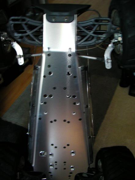

    Die Achsschenkel vorne oben und unten sind nun sehr massiv ausgeführt
    Antrieb ist bis auf HZ und Kupplungsritzel ganz zu (beide Diffs und Riemen)

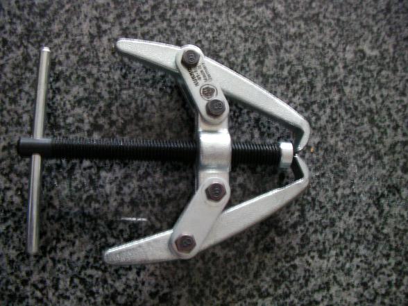

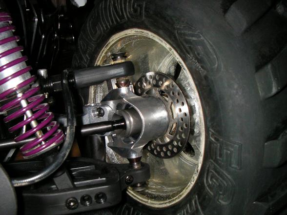

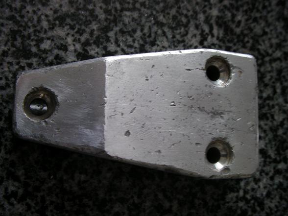

    Wie schon erwähnt musste ich das festgefressene Lager tauschen. Achsböcke, Alu-Diff, usw. sind dazu gekommen.

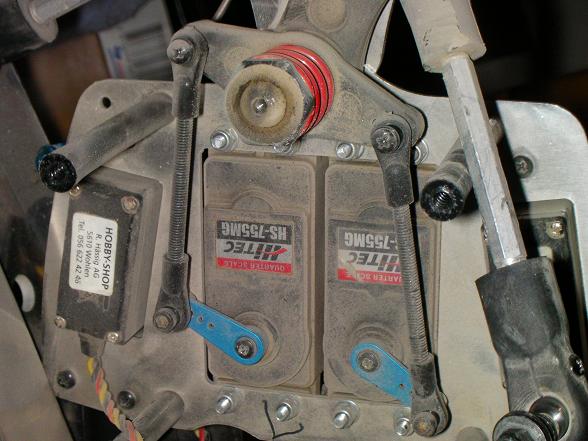

    Als das Servogetriebe beim White Bash den Geist aufgegeben hatte und der RtR Empfänger seinen Dienst auch nicht mehr verlässlich tat, habe ich kurzerhand auf eine 2.4Ghz gewechselt.
    Für die Verzögerung waren ab da eine VA Tuning Seilzug Bremse sowie 2xHS5645MG verantwortlich.
    Für die Lenkung arbeiten nun 2x HS755MG
    Dämpfer wurden irgendwann mal aufgebohrt

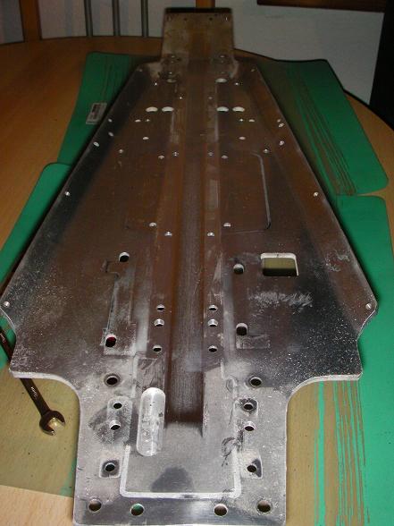

    Die Bodenplatte und Seitenteile wurden poliert, Empfängerbox umplatziert. uns. usw.
    Hier seht ihr die Teile erst gebraucht und dann aufgearbeitet (ausser natürlich das Lager)

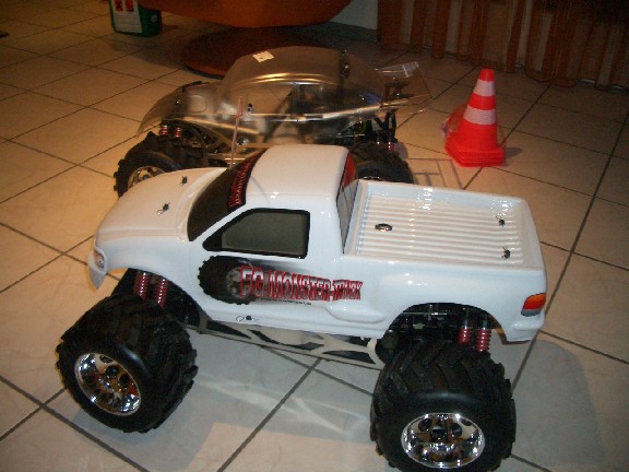

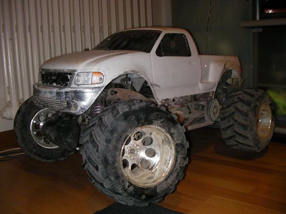

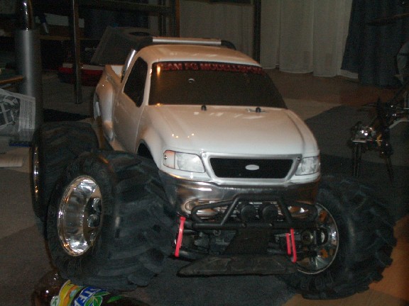

    Hier möchte ich euch mein Whithe Bash und meine Zicke und deren Werdegang vorstellen.

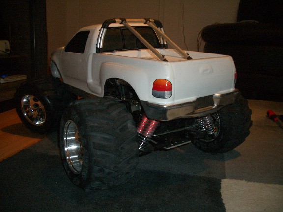

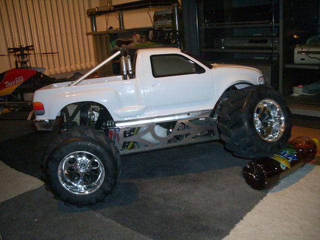

    White Bash war ein RTR Monstertruck mit einer weiss eingefärbten Karo:
    Diesem habe ich sehr bald eine Stahlbremse und ein Alu FG Reso verpasst. Ein Alu-Diff. wurde ebenfalls montiert.
    Das eine oder andere Ersatzteil war natürlich auch fällig. Wobei ich die meisten meinem Fahrstil anrechnen muss. :ka:
    Wer fliegt, muss auch mal landen....

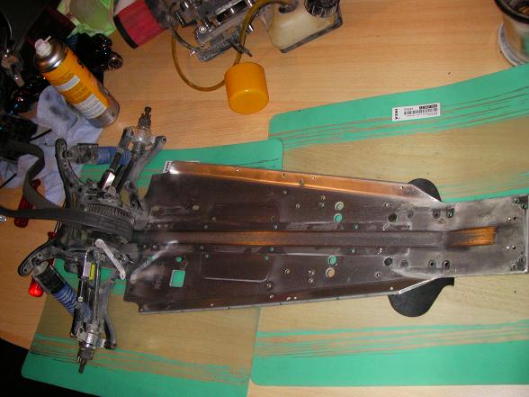

    Dafür hier ein paar Bilder der letzten Wartung bevor ich sie für gute (4WD) Zwecke etwas verändert habe:
