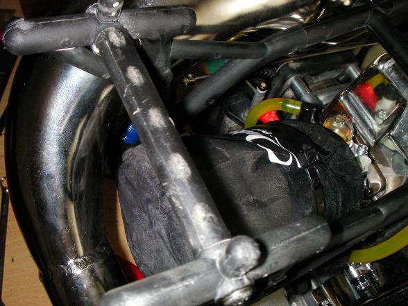

    Der Motor musste hinter Gitter, Filter und Starter bekamen "Vorhänge"

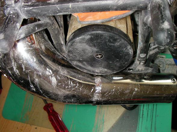

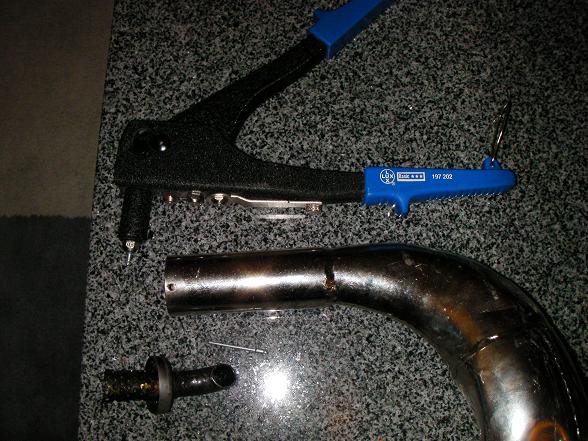

    Nach dem Richten des Jetpros habe ich die Nieten am Schalldämpfer erneuert. Die alten wurde ausgebohrt.

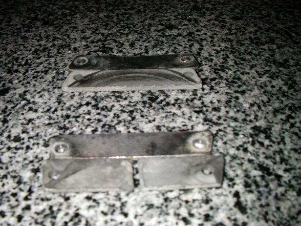

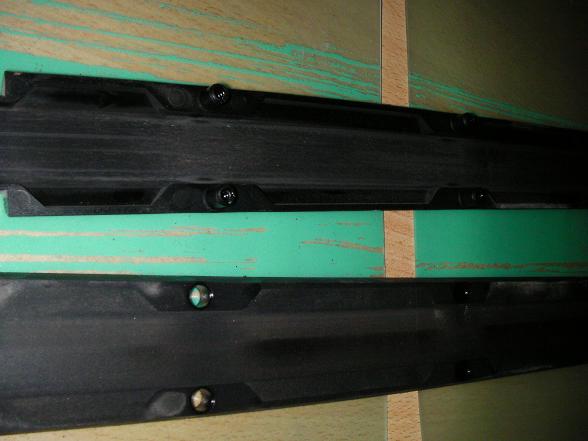

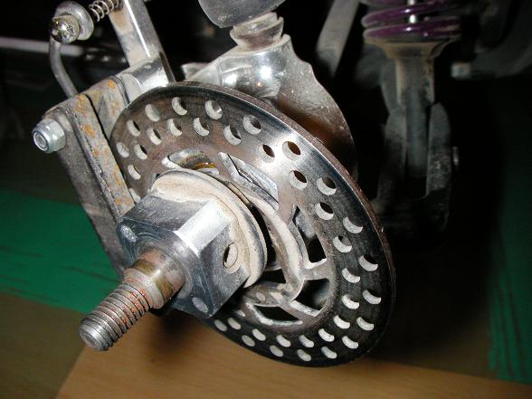

    Hier noch ein Bild von den 2! hinteren Bremsklötzen. Die Klötze haben sich in ihre Bestandteile aufgelöst
    Natürlich wurde Ersatz eingebaut. Vorne hat es neue Scheiben gegeben.

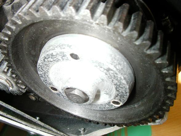

    Das neue Stahl-HZ sah nach dem einen Einsatz (ok, waren ein paar Stündchen :whistling: ) so aus
    Der Stahl-Kranz ist noch :top: . Allerdings ist das Alu schon recht angeschlagen.

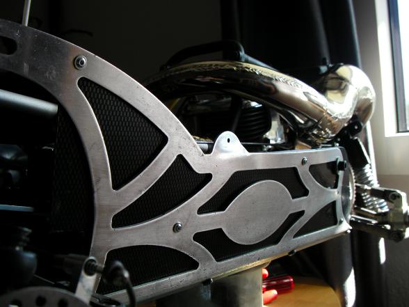

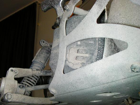

    Damit das Innenleben etwas geschützter ist habe ich 2 angepasste ABS-Platten an den Seitenblechen angebracht.
    Der Fake-Carbon-Look wird wohl bald dahin sein :D

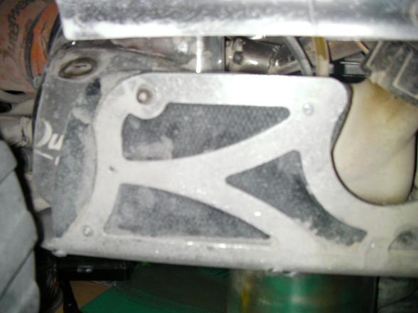

    Bei der Gelegenheit habe ich die gröbsten Brauen (von den Einschlägen der Steine) auf den Seitblechen mit Sandpapier entfernt. Das mit dem Polieren schenke ich mir mal...

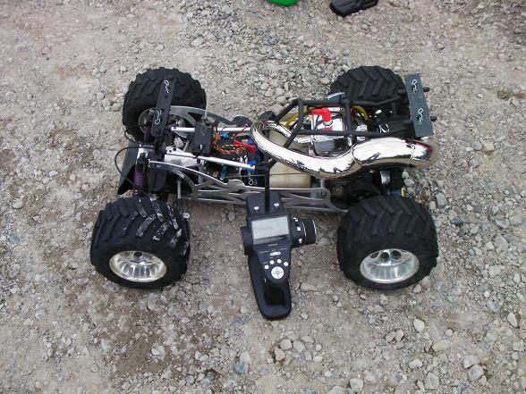

    Am Samstag waren wir dann in einer :firedevil: -Hitze fahren. White Bash verheitzte 2 Tanks. Beim Starten riss dann das Seil. Ich hatte ja den alten Starter auf den neuen Motor umgebaut. Ich hätte also Ersatz gehabt. Nur rutschte meinem Kollegen dann der Motor nach vorne und sein eh schon fertiges Ritzel machte auch nicht mehr so mit. Auch dies hätten wir noch im Auto gehabt. Doch in der Hitze zogen wir es vor uns etwas abzukühlen :anstossen:
    So sieht er jetzt aus :huh:
    Die Anti-Sandstrahl-Platten halten besser als gedacht :thumbup:

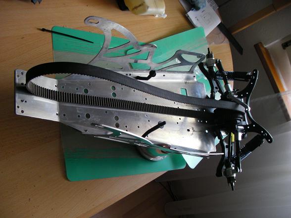

    Der Riementrieb habe ich nur durch das entfernen des Motors und des Spanners gechecked. Es sind keine Ablagerungen oder nennenswerter Verschleiss erkennbar. Das vordere Diff. werde ich diesmal nicht öffnen.

    Das Teil klingt eigentlich nicht viel anders..evtl. etwas lauter. Das lommt aber vermutlich von den losen Nieten des Dämpers.
    Diese muss ich sowieso ausbohren. Ich hoffe der Dämpfer selber ist nicht gebrochen. ;(
    Der Klang ist mir aber eigentlich egal. Was mir mehr Sorgen bereitet ist die Dämperbrücke.
    Die wird nämlich vom Reso nach vorne gedrückt. Die Feder berührt schon fast den QL. Ausserdem kommt das Reso an den Filterdekel.
    Meint ihr ich soll es mal mit feiner Gewalt am SChraubstock versuchen?? ?(
    Wenn man das warm biegt, denke ich, sollte das beim schweissen schon in Form bleiben. Aber ich habe natürlich keine Anlage.

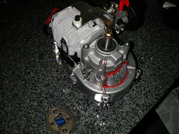

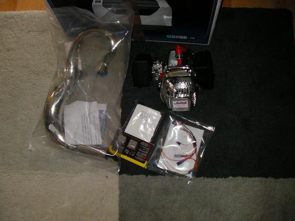

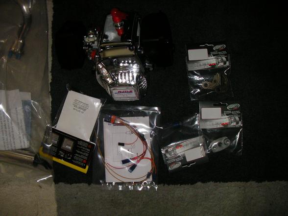

    Wie versprochen noch der Nachtrag vom Einbau des Motors und vom Failsave.
    Die Teile:
    Leider habe ich die alten Beläge schon geschmissen. in der Mitte waren die Teile nur noch blanker Stahl.
    Es muss vergittert werden... Daneben sieht man die Kupplung mit eingehängter Feder aber noch nicht aufeinander geschoben.

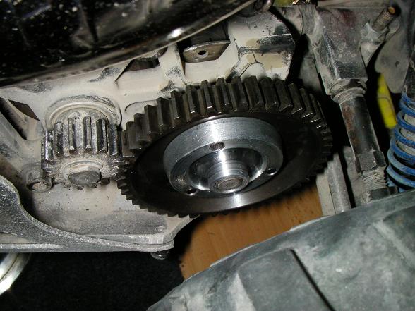

    Zum einen wollte ich die Riemenräder nochmal überprüfen aber vorallem brachte ich es nicht übers Herz den neuen Motor in den Dreck zu schrauben:
    Auch diesmal waren keine Ablagerungen in den Rädern zu finden. Wie sich jedoch herausstellte, war ein Diff.-Lager am Ende.

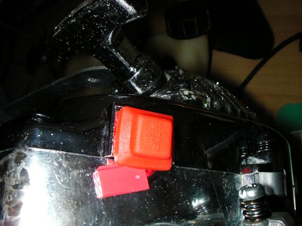

    Da mir das neue Chrom-Kleid am Motor zu schade ist, habe ich Starter und die beiden Abdeckungen vom alten Motor übernommen.
    Dabei habe ich gleich diesen Stecker angebracht.

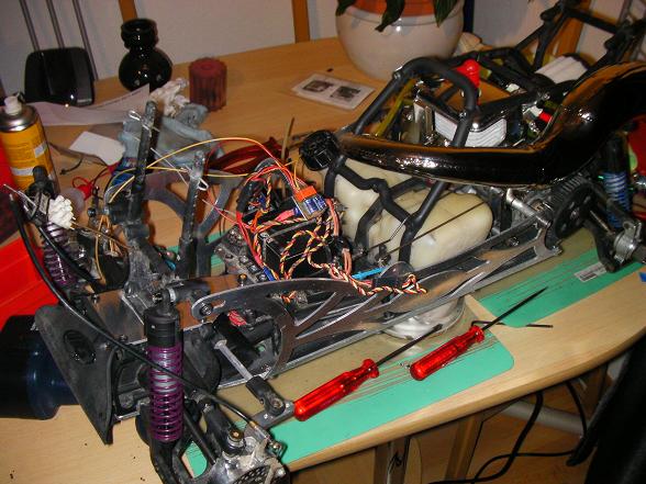

    Failsave schön und gut aber wie soll der ganze Kram in der RC-Box Platz finden?
    Hab dann doch das meiste da rein gebracht. Auch die LED sieht man aus der Box leuchten, wenn der Motor gestartet werden kann.

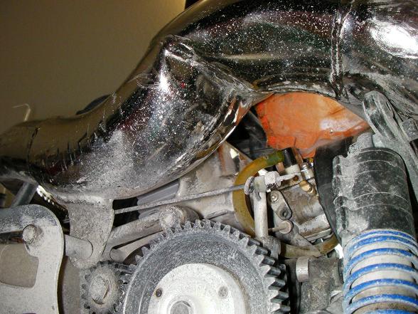

    Der neu Jetpro macht es wieder möglich den Outwear zu nutzen
    Beim alten (unsilenced) hatte ich nur 1-2 mm zwischen Reso und Luftfilter-Deckel.

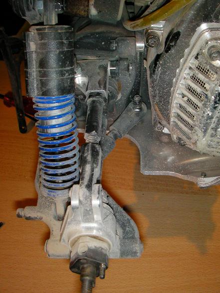

    Ja, da ist noch was zwischen drin. Eigentlich sind es 2 Kanäle. Der eine der den zurücklaufenden Teil abdeckt auf der Chassisplatte und den darüberliegenden, für den vorlaufenden Teil. Es ist also nicht möglich das der Riemen sich selber anraspellt. Die Spannung lässt sich nicht einstellen. Am Spanner kann man nur zwischen 2 Bohrungen für die Welle wählen. Diese sind aber für andere Riemenräder. Die Spannung ist aber immer noch top nach 10 bzw 13Std. und hat nicht merklich nachgelassen. Der Spanner ist mit Nocken und Bohrungen in der Platte positioniert. Diese Nocken findet man auch am vorderen Diff-Gehäuse, wie auch bei den Diff-Böcken hinten, so bleiben die Abstände immer genau die selben.
    Danke für den Tip mit dem Aufbohren. Habe dies nur einmal in der Not gemacht an der Zicke - Schande über mich... ich hab nur ne M6 Schraube abgesägt und ein Schlitz rein gesägt..... sieht zwar schei... aus... hält aber schon lange :) Ich wollte eigentlich schon die Stahl nehmen als ich die Bremsscheiben eingebaut habe (hatte ich auch da schon gekauft). Das Alu leiert ja mit der Zeit auch am 4-Kant aus und es wird, so glaube ich, auch Stahl empfohlen wenn man Scheiben drauf hat. Leider habe ich keine Segering-Zange und wollte nicht würgen. Daher warte ich bis ich die vom Kollegen bekomm. Die Stahl gefallen mir auch wegen den Stahl-Stiften die in die Felgen eingreifen. Werde aber die ausgebauten Mitnehmer dann bearbeiten und als Ersatz in die Kiste Legen. Danke für den Tip, so werde ich wenigsten immer eine Reserve haben!
    Genau so ist es! Hat noch keinen Tropfen Sprit gesehen. Da der alte Motor genau das gleiche Chrom-Kleid hatte, sieht es irgendwie bei beiden Motoren gleich aus. Am Weekend habe ich "de neu Mocke" mal vergittert und den Lufi und den komischen Topf entfernt. Um noch ein schönes Chrom-Set zu haben, habe ich Starter und Abdeckungen gewechselt. (der 4WD zerstört die Oberfläche der Seitenbleche und des Starters, wenn er nicht eingepackt ist, extrem. (Durch die Steine die von den vorderen Räder nach hinten geschleudert werden) Die Kupplung war hinüber (und wenn ich sage hinüber meine ich Stahl auf Stahl :D ) worauf ich mir natürlich Ersatz geordert habe und diese mit dem alten, gereinigten Kupplungsgehäuse eingebaut habe. Die blaue Feder (8000U/min) in Verbindung mit 4WD lässt die Beläge recht schnell "schmelzen". Alledings habe ich gestern auch noch einen Lagerschaden am Hinteren Diff festgestellt. Ich nehme aber an das dies von der Reinigung (Dusche) her rührt. Hatte nämlich nicht geölt oder gefettet....
    Ansonsten hat sich nur die Federbegrenzung verstellt, welche total ohne Loctite auskommen musste (also auch auf meinem Mist gewachsen). Gebe dir vollkommen recht...vertrau keiner Schraube die du nicht selbst angezogen hast :thumbup: (Gilt bei FG wie bei jedem Heli den man kauft) Was ich auch noch bei der Inspektion (nach 10Std.) gemerkt hatte, der eine Antriebsknochen hinten war verbogen. I-wie muss da ein Stein eingeklemmt worden sein....und der Ausschalter klemmte... wurde auch durch ein geschlossenes Exemplar getauscht(Kappe)
    Das mit dem Durchdrehen der kleinen Innensechskant bringt mich auf die Frage, gibt es eigentlich auch Torx-Maden?

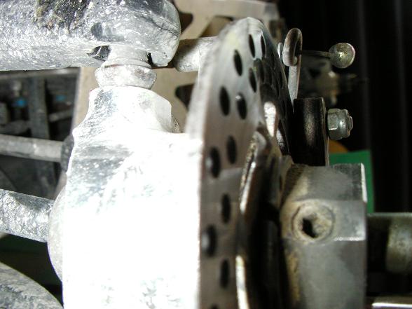

    Auch nach dem Entfernen der hinteren Diff.-Abdeckung war ich noch guter Dinge. Hier sieht man auch noch gleich meine gewöhnungsbedürftige Akkuhalterung. Ich wollte nicht noch mehr Löcher in die Platte bohren und habe daher die Halterungen gebogen.
    Durch das Klingeln der Bremsscheibe wurde ich auf den losen Mitnehmer aufmerksam. Ersatz wie er auf der Hinterachse schon seinen Platz hatt ist schon im Ersatzteillager :)
    Doch dann wandelte sich mein Gemüt

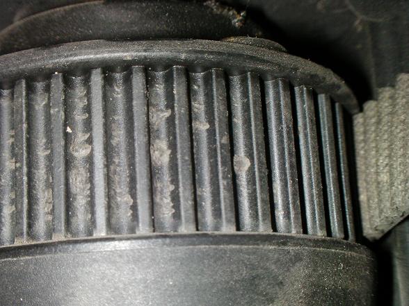

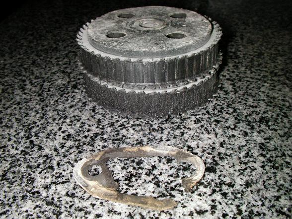

    Auf dem Riemenrad oder besser zwischen dessen Zähnen hatten sich Knet ähnliche Knubbels abgelagerert.
    Das gesamte System lief am Ende besser als nach der Montage. Daher denke ich, es könnte sich um Material handeln, welches sich vom Einschleifen des Kanals, Abrieb des Riemens (obwohl kaum Verschleiss zu bemerken ist), Fett und Staub zusammen setzt.
    Man sieht in den Kanälen einzelne Reibungspunkte
    Die Räder wie auch die Rolle, die am stärksten bertoffen war, liessen sich einfach reinigen.

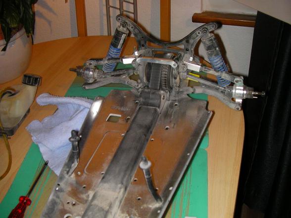

    Da ich den Wagen nach 3- 3.5 Std. Betrieb jetzt für den 30.5er Umbau wieder zerlegt habe freut es mich das es zu keiner weiteren derartigen Verschmutzungen mehr kam. :ele: Das erhärtet mein Verdacht das der Dreck grösstenteils vom Einschleifen des Kanals her rührte. Ich werde euch weiter auf dem Laufenden halten, natürlich auch was den 30.5 Motor im Zusammenspiel mit dem 4WD betrifft.
