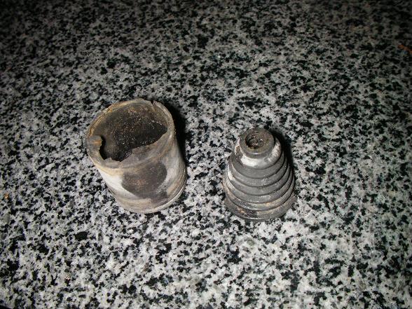

    Die Manschetten habe ich gar nicht mehr getauscht. Es dürfte einiges an Staub und Kies an die Welle bzw. die Cups geflogen sein, kann aber kein Verschleiss erkennen.
    Werde mir vermutlich in Zukunft die Gummis sparen.

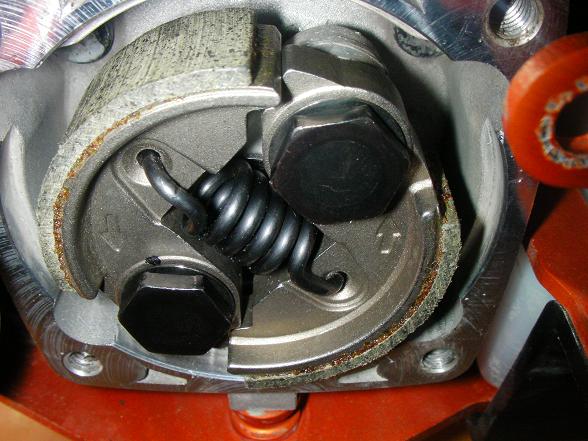

    Kupplung
    Das TR-System funtzt tadellos! Die FG Beläge mit der standart Feder (sehr Weich) kuppelt sehr fein ein. Man kan nun ohne Ruck anfahren...aber auch nicht mehr im Stand mit dem Gas spielen. Ich habe den Eindruck, dass man so feiner aus rutschigen Kruvern beschleunigen kann...
    Bis jetzt bereue ich es nicht, die weiche Feder eingebaut zu haben.

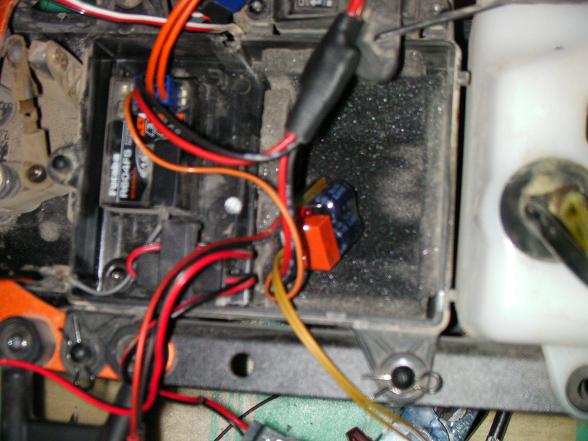

    Beim F/S habe ich erst mal die Stromversorgung und den Steuerimpuls auf einen Stecker gebaut. So wird bei mir der Motor über Kanal 4 gekillt.
    Der 3te bleibt noch frei (man weiss ja nie ob sich nicht i-wann die Seilzugbremse von der Theke in den Baja verirrt - die von Integy gefällt mir nicht)
    Dann wurde ein Stecker an die Sromkabel des S/F gelötet. ebenso wurde die Motorabdeckung beim Starter enfernt um am Killswitch ebenfalls einen Stecker anzubringen. Tamiya mini Stecker wurden natürlich auch am S/F selber angebracht. So kann man den Motor bei Wartungen schnell trennen.

    Was ich als absolut unbefriedigend einstufe, sind die Manschetten für die Antriebswelle. Habe am WE ja schon eine gewechselt...diese und noch eine weitere sind völlig zerfetzt. Eine 3te sabert schon etwas, hat also ein feines Loch.
    Hat da wer schon was besseres gefunden? Die von DS sollen ja auch nicht besser sein..... :ka:

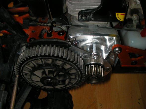

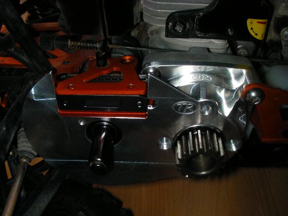

    Genau stiker, passt alles bis auf die Bohrungen bzw Schrauben.
    Wir haben also genau die umgedrehte Kombo :)
    Als ich dann die richtigen Schrauben endlich hatte, ging es recht schnell. Die 2-teilige Manschette wechselte ich auch gleich. ..und wer auf den dunklen Bildern genau hin sieht, kann noch was anderes erkennen.... wollte einfach nicht nur mit 2 Schrauben vom Händler raus ;)

    Eigentlich hat mir dieser Anblick erst mal ein fettes :D bereit
    Also gleich mal ans Werk. Sollte ja schnell gemacht sein. Das sah dann so aus:
    Vom einen Belag ist nur die Hälfte da. Der Rest hat sich aufgelöst....
    Dachte ich hätte noch ein paar da...aber hab mich wohl geirrt. Also ins Auto gestiegen und zum Händler gefahren um neue Beläge zu besorgen. Regen und Stau (Auf 2 verschiedenen Wegen) lassen meine Laune doch etwas sinken. Zuhause, knapp 2 Stunden später, geht's abermals an die Arbeit.
    Wer auch immer die Beläge angezogen hat, der hat's echt gut gemeint! :wand:
    Nach dem die sch**ss Schrauben endlich draussen waren, stellte ich folgendes fest:
    Die HPI's haben eine andere Passung wie die FG's! Was daran das allergrösste ist, ich habe keine mehr da....
