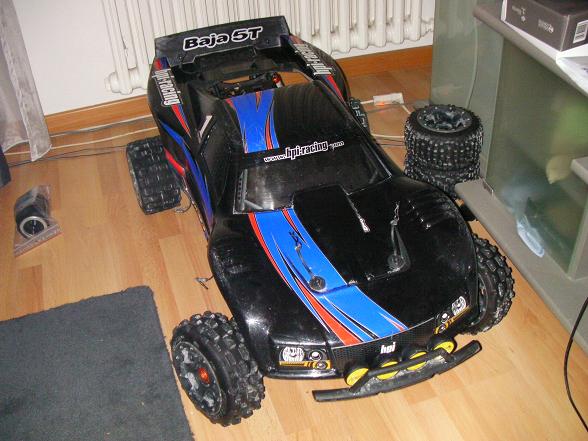

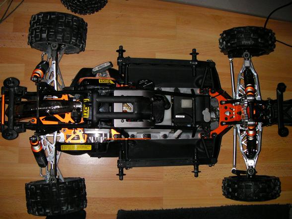

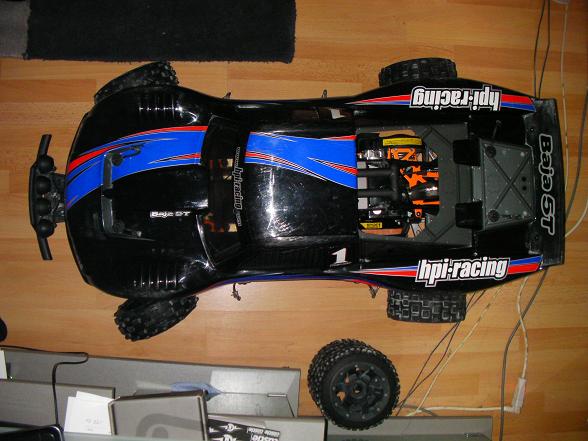

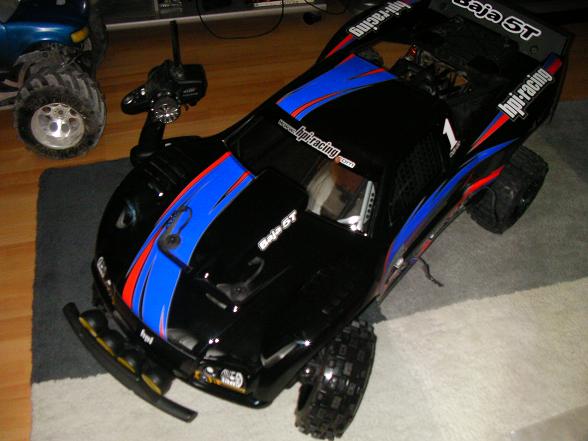

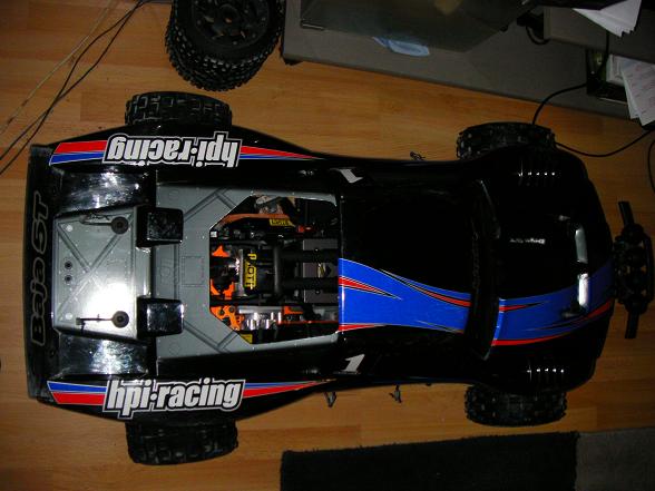

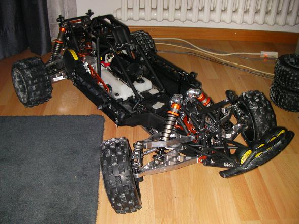

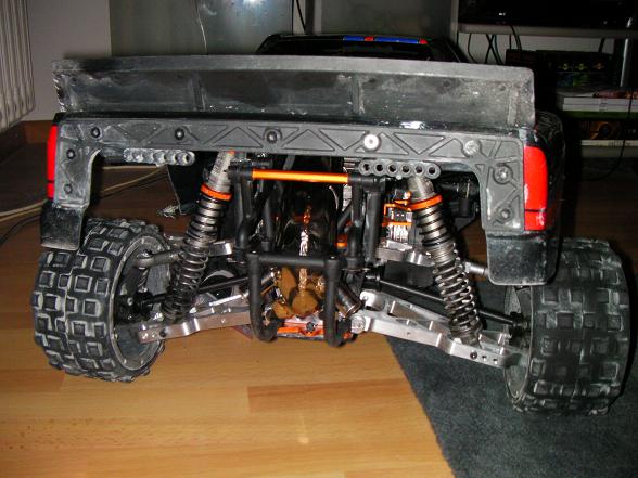

    Hehe... ja die Räder kommen schon etwas raus.
    Finde das an der Hinterachse genau richtig. Vorne dürfte er minim schmaler sein.
    Das Gute daran sollte sein, dass etwas weniger Dreck ins Auto fliegt, da die Räder drausen bleiben :D

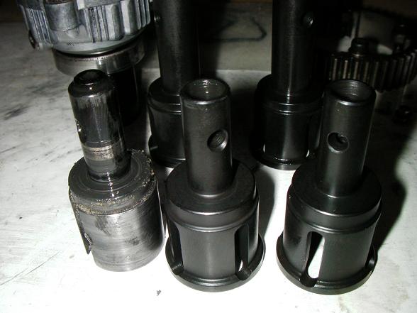

    Die Cups waren noch gar nicht so alt wie sie ausgesehen haben :D . Hatte ja schon mal die Diff-Cups sowie die Bones getauscht.
    Trotzdem harzte der Antrieb nur schon wegen den Bones und Cups.... es war also def. Zeit für einen Wechsel.
    Habe ihn mal auf eine ungenaue Waage gestellt.
    Er hat nun ca.13.5kg. +/-300gr.... aber eher plus
    Das FLM Material wiegt schon recht was. Leider habe auch ich vergessen das Kit zu wiegen..... wollte mit dem Einbau beginnen. Allerdings haben die Federn noch immer genug Kraft, das Gewicht zu stemmen.

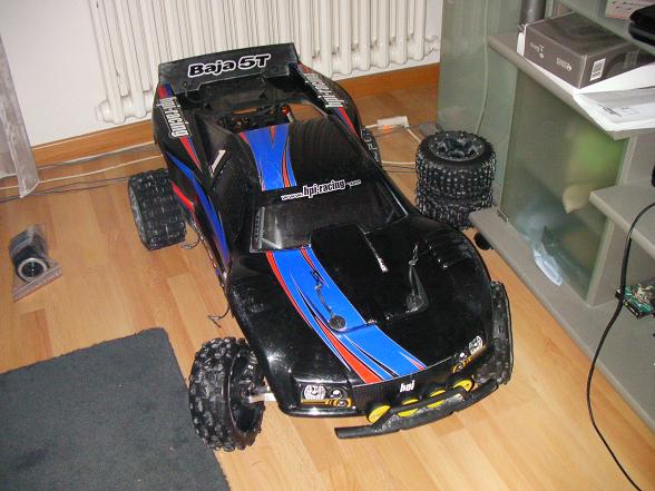

    Natürlich kann ich noch Bilder von vorne reinstellen.... werde heute noch ein paar schiessen....

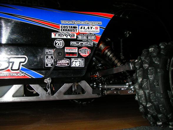

    Wie versprochen hier noch ein paar Pics:
    und hier nochmal zum Vergleich:
    PS: Habe gerade gesehen, Bumper und Karo sind noch immer nicht sauber....das nächste mla putze ich wieder bei Tageslicht :(

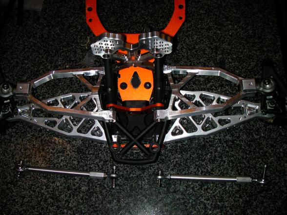

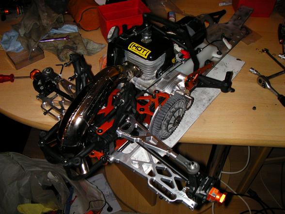

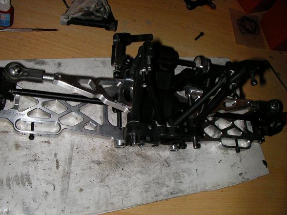

    Der Aufbau beginnt. Diff wurde nue befüllt, Getriebe gefettet und Querlenker wurden gegen breitere getauscht:
    Die Vorderachse mit den neuen Lenkgestängen. Die LG sind zwar schön und massiv, schränken aber die Bewegungsfreiheit etwas ein. Ein Test wird zeigen ob es im Betrieb ausreicht. Ausserdem habe ich das Luftfilter Quick Relaese eingebaut. Die Outwears über den Filter zu fummeln hat mich immer genervt.

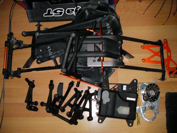

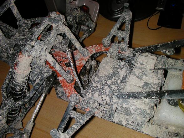

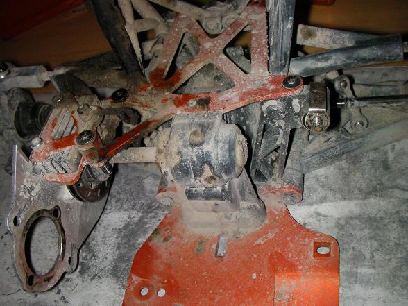

    Ich habe den Baja komplet zerlegt, anders ist der Dreck nicht weg zu bekommen.

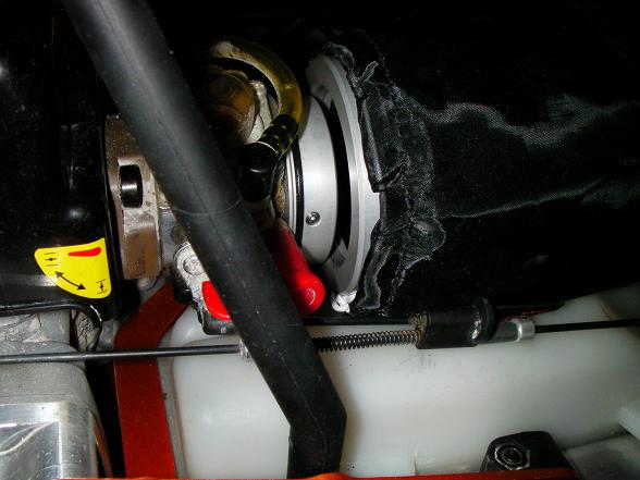

    Dabei bin ich auf diverse Probleme gestossen. Die obere linke Schraube vom TR Kupplungsystem (Halter) habe ich rund gedreht.
    Habe dan den Überrollbügel entfernt und das orange Aluteil mit der Schraube nach oben gezogen, so löste sich auch die Schaube, welche ich danach weit weg warf.
    Ebefalls war eine untere Motorschraube nicht mehr lose zu bekommen. Diese musste ausgebohrt werden.
    Die eine oder andere Schraube war noch etwar verbogen. Bis auf die schon erwähnten, ausgeschlagenen Teile, ist die Karre eigentlich nur Dreckig.
    Da die Chassisplatte total zerkratzt ist , werde ich auch dort etwas machen. Vermutlich eine neue, natürliche Farbgebung.

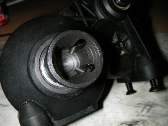

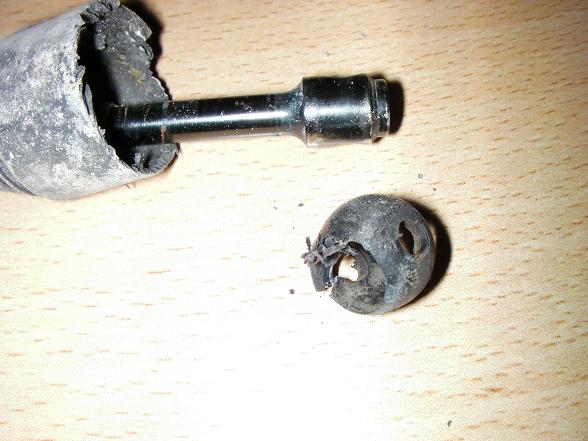

    Als ich aus einer Kurve raus beschleunigen wollte, drehte zwar der Motor hoch, der Baja rollte aber nur noch aus.
    Ein Bone hat sich vom Stift verabschiedet....

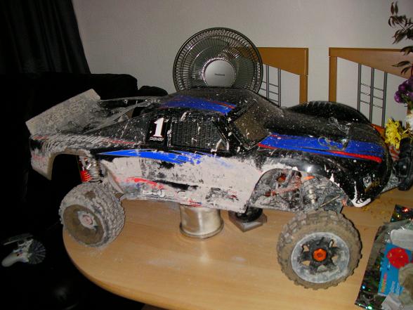

    Wieder auf dem Werktisch, habe ich dann mal angefangen zu zerlegen. Die Karre war auch etwas dreckig.
    Meine Freundin hat mir dann eine riesen Freude gemacht und sämtliche Plasteteile, die ich ausgebaut habe, sauber gewaschen. :thumbup:
    Sie brauchte über 1 Stunde...

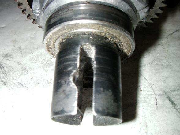

    Bis jetzt habe ich folgende Defekte am Baja gefunden:

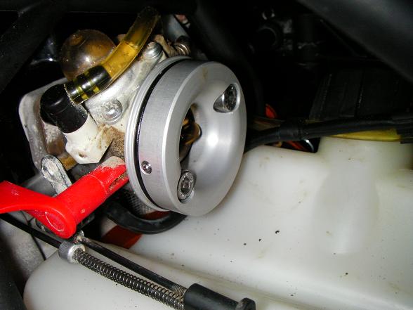

    Ausgeschlagene Cups, Ausgeschlagene Radachsen, Bone ohne Stift, Luftfilter Qutwears hat kleines Loch, Querlenker haben noch mehr Spiel bekommen.
