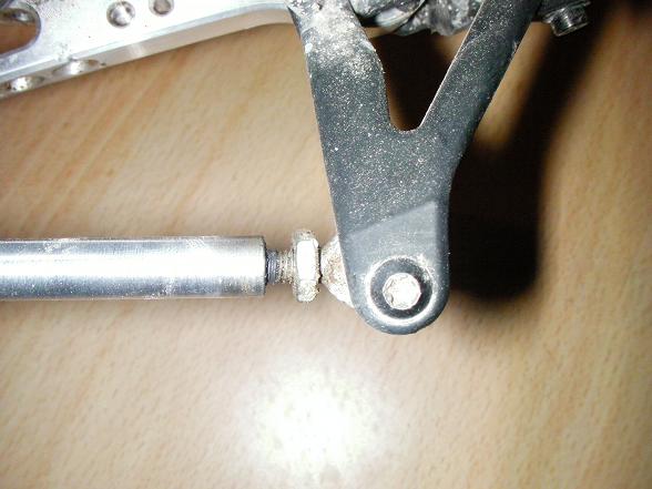

    Da es mir am Weekend zu kalt und zu nass bzw. verschneit war, habe ich den Baja nur etwas gereinigt. Meine Teile aus den USA wurden vom Kollegen aufgrund am Lager fehlenden Teilen noch nicht bestellt. Das sollte aber heute oder morgen geschehen.
    Was die Lenkung angeht, bin ich mir eigentlich sicher, das es gleichmässig eingestellt war. Konnte die ersten 2 Fahrten gleich enge Kurven rechts/links fahren.

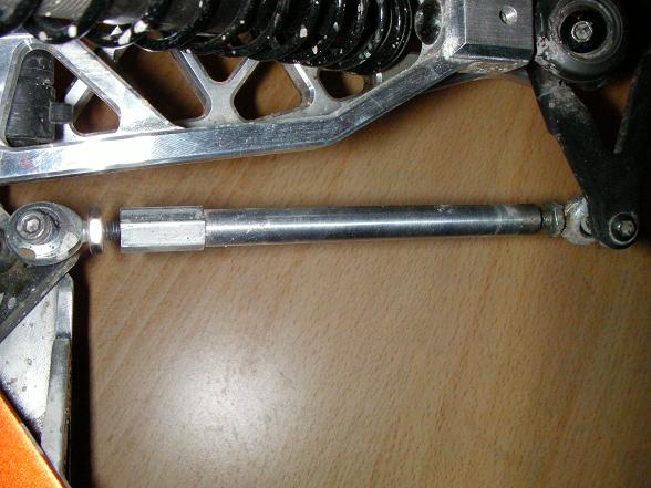

    Es hat mir meine Lenkgestänge (Turnbuckles vom Servosaver zum Achsschenkel) verstellt. Man sieht auch gut, das es nun ziemlich viel Luft zwischen den den Kontermutter und dem Anschlag hat. In diesem Zustand lassen sie sich aber nur recht schwer drehen/verstellen.... :?:
    Werde heute abend noch ein Bild reinstellen.
    Sollte eigentlich schnell wieder eingestellt sein. Aber da ich den Servosaver sowieso tausche, mache ich mir die Arbeit nicht mehr. Hoffe, das ich bis zur nächsten Fahrt alles bekommen bzw. eingebaut habe....
    Die besagten Bilder
    Auf der anderen Seite ist eine Kontermutter noch fest, das Servohorn steht fast gerade nach oben... ich vermute das es nur am Gestänge liegt, sicher bin ich mir aber nicht. Habe doch sehr viel am Auto und an der Funke geändert und bin nicht wirklich übers Testfahren hinaus gekommen.

    Beui der Fahrt habe ich bemerkt, das mein Lenkeinschlag links/rechts nicht gleich gross war. Konnte mir das nicht erklären da ich während dem Servoeinbau alles eingeschaltet und vorher alles auf null gestellt habe.
    Wie sich herausgestellt hat, haben sich die Kontermuttern der Turnbuckels gelöst und verstellt.

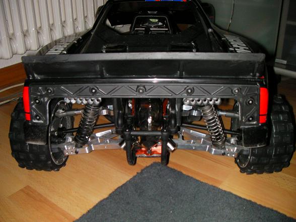

    Wie Dennis schon sagte, wirkt er in erste Linie durch die Karo so gross. Sie steht hinten weiter über als der Flügel beim 5b und vorne kommt sie auch einiges über das Chassis. Dazu kommt der grosse Bumper, welcher die Karre nochmal um einiges länger macht. Die Breite wurde von mir an die Länge angepasst :D
    Die Hinterräder vorne drauf machen den Rest. Ausserdem ist er zum einen durch die 5B Räder zum andern durch die Einstellung um einiges tiefer als ein Stock 5T. Breit und tief eben 8)

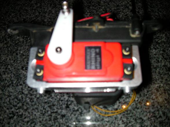

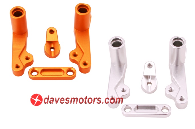

    Wie schon gedacht bin ich momentan im Besitz von 2 Servohörnern. Das eine noch verpackt, welches ich zurück schicken werde und eins welches inzwischen eingebaut ist und seine erste Fahrt hinter sich hat.

    Ich dachte an diese Teile:
    Was meint ihr :?:

    Eine kleine Geschichte zum Servohorn:
    Am Freitag kam ja die Lieferung bei mir an.. mit dem falschen Horn.
    Ich schickte das Falsche am Samstag wieder zurück. Am Diestag rief mich AMS an, er habe ein leeres, aufgerissenes Couvert erhalten und ob ich denn nun das Richtige ehalten habe? Dies musste ich verneinen, worauf AMS nur meinte, er werde noch eins verschicken. Top Service!
    Ich bin mir ziehmlich sicher, dass ich nun 2 bekommen werde. Das erste werde ich behalten und einbauen...wenn ein 2tes kommt, werde ich das dann zurückschicken.
    Ach ja, ich habe das rote Aluhorn genommen. Sieht sicher gut aus mit dem roten Servogehäuse.
    Ich hoffe das es evtl noch heute kommt, damit ich ihn bald wieder auf der Strecke habe.

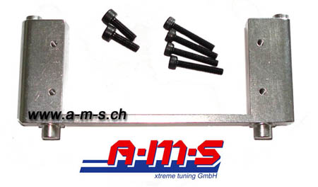

    Kleiner Tip wenn du Alu-Motorböcke kaufen willst:
    2WD und 4WD sind unterschiedlich!!!!! Also gleich auf 4WD aufrüsten und dort die Halter ersetzen. Sonst musst du 2 mal kaufen, wobei sie im 4WD nicht zwingend eingebaut werden müssen, da der Motorhalter (gross) mit dem Diffbock verschraubt wird. (Motor kann nicht nach vorne rutschen)
    Alu Ritzel-Schutz brauchst du nicht... erst recht nicht, wenn du schon mit Stahl HZ unterwgs bist.

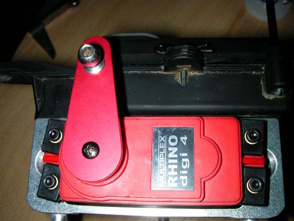

    Gestern habe ich meine Teile bekommen. Leider war ein doppelseitiges Alu Servohorn dabei, welches zu kurz zum umarbeiten war.
    Nach einem Check des Lieferscheins (ich hatte richtig bestellt) rief ich dem Händler an.
    Er wird mir das richtige schicken.
    Der Aluhaler für den Rhino bei AMS wurde gegenüber dem Bild im Angebot nocht etwas erleichtert :super:
    Da ich heute eigentlich fahren wollte, schraubte ich das Plastehorn drauf.

    In der Zwischenzeit sind Rhino samt Aluhalter bestellt. Ein paar Kugelköpfe sind gleich mit in den Warenkorb gewandert.

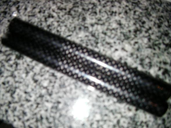

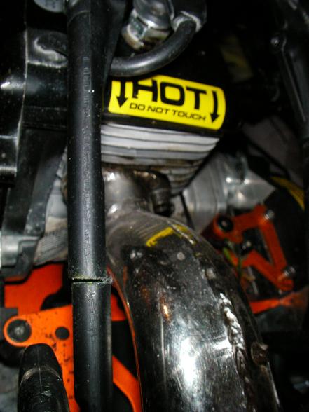

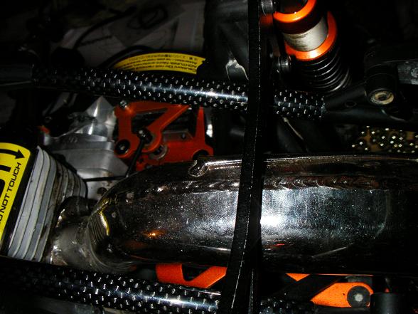

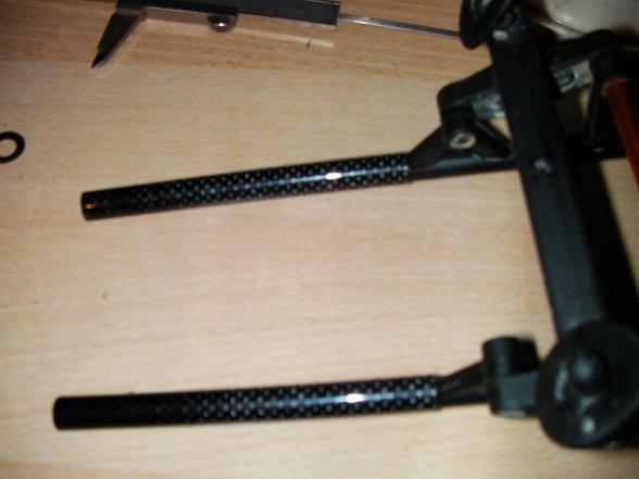

    Als ich mich dann an den Ausbau der RC-Box machen wollte, nervte mich der Ü-Bügel wieder mal.
    Kurz überlegt, erinnerte ich mich an meine Reserve-Tail-Booms meines kleinen Helis(SJM400). Schnell rausgesucht und nachgemessen. Und jawohl 10mm 8)
    Also mal zur Säge gegfriffen:
    Danach die Schnittstellen am Carbon mit Sekundenkleber versiegelt und
    Die Röhrchen haben eine Länge von ca. 115mm. Es scheint nichts zu scheuern und soweit auch ohne Klammern zu halten. Sollte sich das so als zuwenig steif herausstellen, werde ich noch 4 Löcher bohren und mit Klammern sichern. Den Look finde ich so oder so :super:
    So, dann kann ich jetz ja mal ungestöhrt die Servo, ähm RC-Box ausbauen :D
