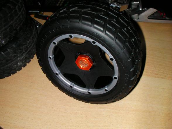

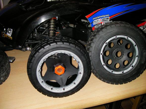

    Da mich das schmächtige Auftreten dieser Räder an meiner Vorderachse gestört hat,
    habe ich schon beim Kollegen gefragt, ob er noch Felgenringe über hat. Dann habe ich mich an die 5T Räder erinnerert, welche ich aber für zu gross hielt.
    Mal verglichen und kurzerhand getauscht:
    Sieht doch schon viel agressiver aus :firedevil:
    Die Felgenringe sind identisch mit diesen der 5B Hinterräder.
    Ich schliesse also daraus, das 5T Reifen aller Art auf 5B Felgen passen. Das bringt mir zwar nichts, da mir die kleineren Räder besser gefallen aber ist doch gut zu wissen. Ob das an der Hinterachse auch so ist, kann ich nicht sagen, da ich dafür nie welche hatte..
    Gruss crash

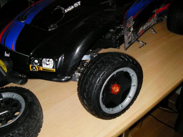

    Zwischenzeitilich sind meine Teile aus den USA eingetroffen.
    Darunter sind ein paar Proline Bow Ties Hinterräder sowie ein kompletter Satz mit Strassenreifen. Ausserdem der Alu-Saver und ein 5000mAh Akku, Shims für die Radachsen wie auch die spez. Spacer für meine Lenkgestänge. Letztere sollten mehr Bewegungsfreiheit bringen. Da ich aber eh schon Stopmuttern umgedreht habe, macht dies nicht mehr viel aus.

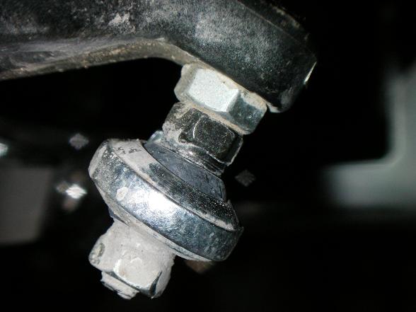

    Dreck und die lustige Schraube:
    Meine (billig) Lösung und Gekaufte - funzt beides

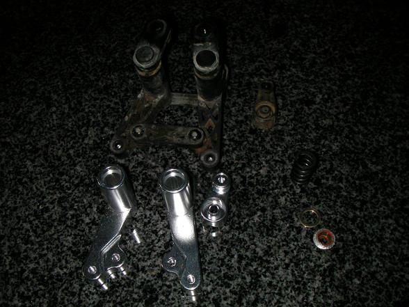

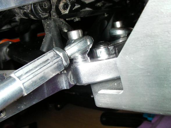

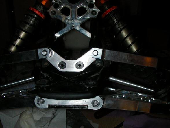

    Der Saver ist sehr genau gearbeitet. Die Lager flutschen schön rein, ohne Pressen. Das Spiel wurde um einiges geringer.
    Die Feder habe ich nun nicht mehr so stark angezogen, der Saver ist aber noch relativ steif und man kann noch mehr anziehen, falls nötig.
    Weil der ganze Vorderbau des Wagens zerlegt werden musste, habe ich gleich die orangen Bleche von der Farbe befreit:
    Hier noch ein Bild das den 5T ohne seinen Bumper, mit Tarmacs zeigt:

    Inzwischen konnte ich die Schraube ausbohren. Das war diesmal aber nicht so einfach wie gewohnt.
    Die ersten beiden 5mm Bohrer haben den Vorgang nicht überlebt.
    Diese waren allerdings auch nicht mehr die neuesten dafür aber billig. Habe dann mal mit einem guten 3,5er vorgebohrt und mit einem neuen 5er aufgebohrt. Dieser machte nur ein paar Umdrehungen und der Kopf war weg und die Schraube konnte mit der Zange rausgedreht werden. Die Teile habe ich nocht nicht...dafür wieder etwas weniger Farbe am Auto.

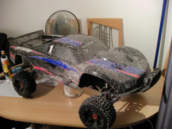

    Nach einem Tank war die ganze Kiste wieder eingesaut... und wir sind nicht mal in den Dreck. Meine Knobbys haben jetzt gar keine Noppen mehr.
    Beim Zerlegen habe ich dann wieder eine Schraube rund gedreht und zwar eine der 4 die die vordere Trannyplate mit dem Chassis verbindet.
    Entweder ziehe ich immer zu fest an oder die Schrauben sind einfach billig, hatte nicht mal Loctite benutzt. Bohren wir halt aus, das Teil.
    Ausserdem ist meine Auspuffdichtung nicht mehr Dicht. Die Pins der hinteren Radmitnehmer fallen auch raus, sobald man das Rad abnimmt. Da muss ich wohl Shimen. Auf meine Teile warte ich nach wie vor.
