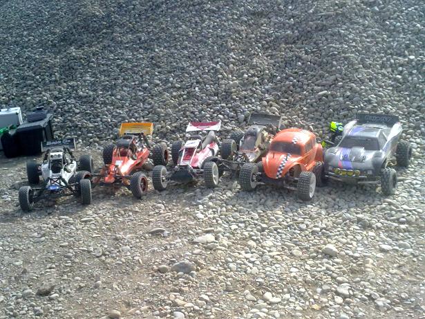

    Heute waren wir dann, bei richtig schönem Wetter, bashen.
    Die Lenkung hat wunderbar funktioniert, ohne was eingestellt zu haben (nur auf dem Platz etwas nach rechts getrimmt)
    der Saver hat sich auch bei diversen Gelgeheiten bemerkbar gemacht und das neue Getriebe ganz gelassen. Die Alu-Plaste-Kombo scheint gut zu funktionieren.

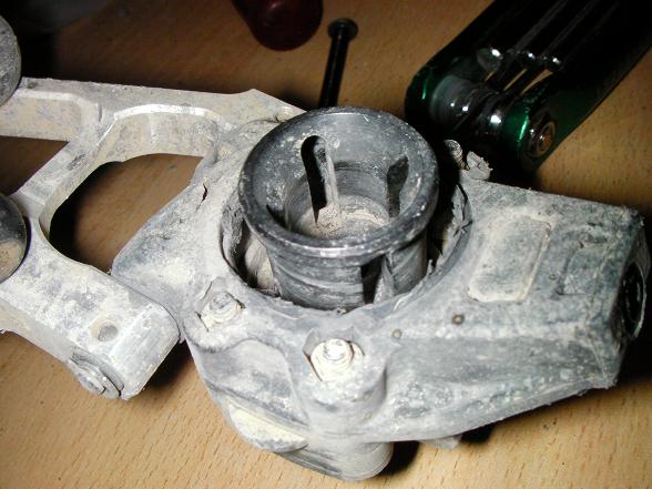

    Etwas habe ich dann aber doch noch zu Bruch gebracht.
    FLM-Bones-Stift:

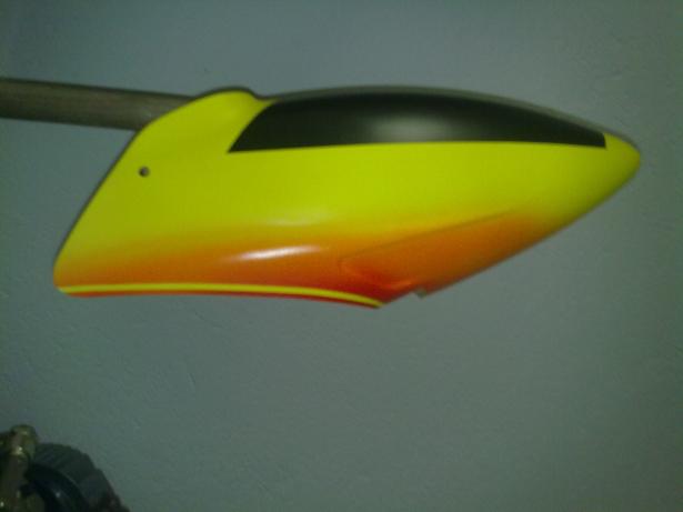

    ..und hier nochmal die fertige Helihaube:
    Diese musste ich nochmal neu machen, weil das blöde Teil umfiel und die (frische) Farbe ein richtiges Loch bekam. Ein Ausbesserungsversuch endete im totalen Schleifen, solange bis alles wieder runter war.... :wand: :motz:
    Naja, wenn halt bei einem Einschlag die ganze kraft auf ein Rad geht, kann das schon passieren. Da die ganze Front aus Alu ist, federt auch nix.
    Der Alu-Saver tut noch den Rest dazu.... vorallem wenn er mit Sand in kontakt war, kann man da einstellen was man will, der gibt nicht wirklich nach.
    Das ist gut fürs Handling aber nicht so toll für s Getriebe :D

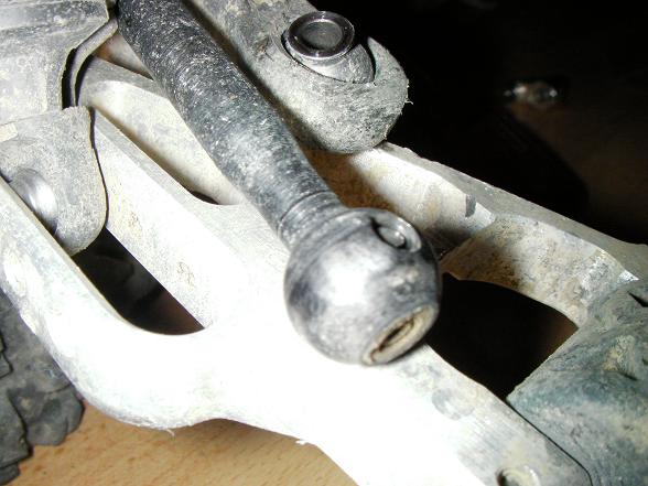

    Das Gewinde ist schon durchgehend. Hatte aber keine Schraube die lange genug war auf Lager. Ausserdem gefällt mir die konische Form der Achse innen nicht, da so eine Mutter nicht schön aufliegen kann. Geht aber schon da es ja nur eine Sicherung darstellt. Auch hatte ich nur Zeit das auf der einen Seite zu machen, die 2te kommt noch.... Die Achse hat aber bestens gehalten, was man vom Servogetriebe nicht sagen kann. Wenn ich mit meiner Überbreite, blöde auf nur einem Vorderrad lande, ist das Getriebe hin. Der Saver ist so weich eingestellt, dass ich nicht mehr mit den breiten Rädern fahren kann....

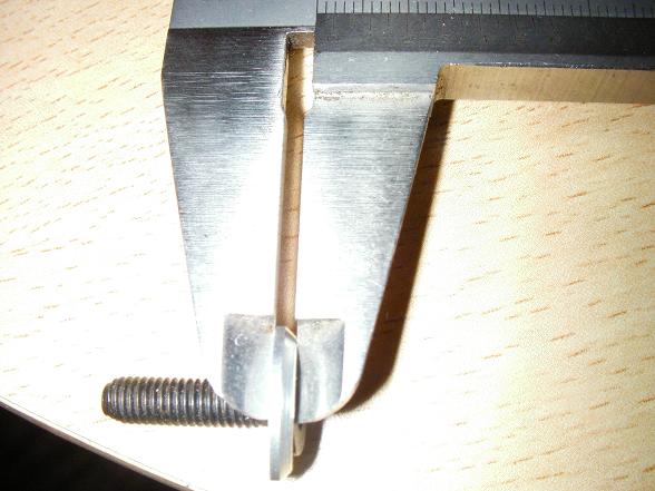

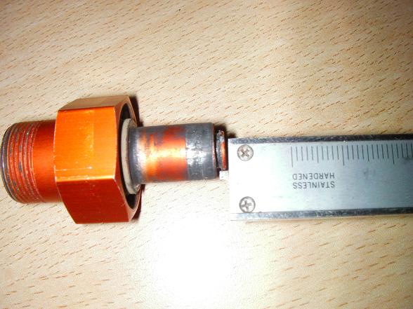

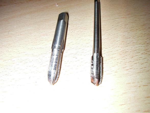

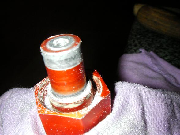

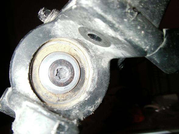

    Hier noch ein paar Bilder von dem C-Clips-Mod:
    Erst mal ausmessen. Beides 2mm
    Problem, der billige Gewindebohrer hat einen zu dicken Schaft.
    Noch die Achse abfeilen, hier noch nicht ganz fertig und montieren.
    Am FLM musst ich auch etwas bearbeiten, hielt sich aber in Grenzen.

    Habe mir gestern auf jeden Fall schon mal den Gewindebohrer besorgt. Jetzt kann ich auch ein duchgehendes Gewinde schneiden :)

    Ich habe letzte Woche noch den Platz an der Vorderachse gemessen (C-Clip mod).
    Zwischen der Kugelpfanne des FLM und der Achse ist 0.1mm Luft, was ich als sehr wenig empfinde. Mangels Zeit habe ich für den Samstag nochmal einen Clip eingebaut, welcher aber nach 1 Tank weg war.
    Habe mich dann noch mit Baja-4-ever kurzgeschlossen, welcher die selbe Kombo fährt und den Mod auch gerade gemacht hat.
    Leider hatte ich keinen Gewindebohrer zuhause, welcher ich für ein Durchgangs-Gewinde brauche (Der Schaft ist dicker wie das Gewinde) Diesen werde ich heute noch besorgen gehen. Danch muss noch einiges gefeilt werden....
