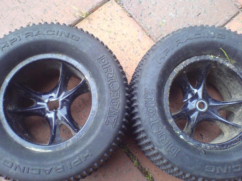

    Gestern war ich mal wieder mitm Savage unterwegs.Nach eine kleinen "Hoppelfahrt" hab ich ein Rad verloren - Felge gebrochen.Das war vorne rechts.Nach kurzer begutachtung haben wir dan bemerkt das auch die Hintere rechte schon gebrochen ist.Auserdem haben die beiden restlichen auch schon viele Haarrisse.Da müssen wohl paar neue her.Werden wohl wieder die selben werden.
    Heute war ich dann mit mein alten Rädern unterwegs.Nachdem ich mal wieder Probs mitm Vorglüher hatte ist er dann endlich angesprungen.Nachdem der erste Tank leer war ist er ewig nicht angesprungen - Vorglüher konnte keinen Kontakt zur Kerze herstellen.Nach einer Reinigung ging es dann nochma.Leider hab ich vergessen die Funke auszuschalten und so war sie seeeehhhher lange an.Ka wie lang genau.Auf jeden fall ist er dann wieder angesprungen uns sofort losgefahren ohne das ich was gemacht habe.Kam wohl von den leeren Batterien in der Funke.Naja,zum glück hat er sich dann gleich nach hinten überschlagen und so ist er nicht weit gefahren.Hier währe wohl mal ein Failsafe von Nöten :S
    Als nächstes kommt dann wohl wieder mal ne ordentliche Bestellung auf mich zu:Vier komplette Räder,Vorglüher,Failsafe,RC-Box X

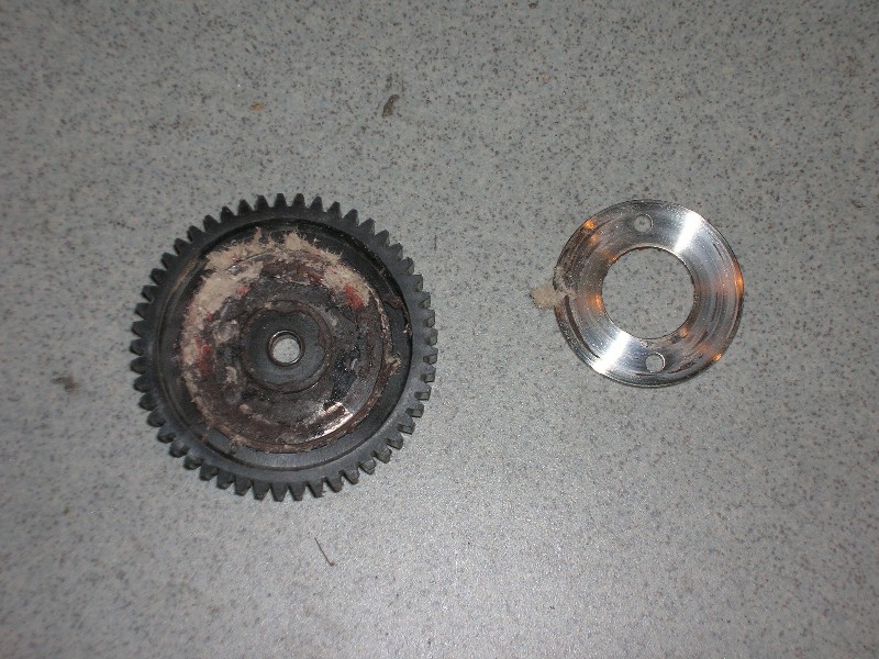

    Hab grad mal das HZ rausgebaut und Bilder gemacht.
    War dann doch etwas deftiger als ich dachte.Die silberne Scheibe hat sich in das Plastik vom HZ rengefräst und reingeschmolzen und ich musste sie mit leichter Gewalt lösen
    Jetzt sieht das ganze so aus.Ich denke mal ich werde die ganze Rutschkupplung neu kaufen.Alle Scheiben usw.
    Hab mal nach den Linkage-Kit geschaut.Da bracuht auch noch diese Rükholfeder fürn Vergaser.Oder seh ich das falsch?
