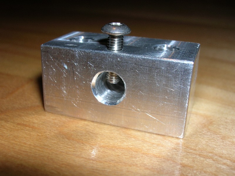

Und zwar habe ich heute nach meiner regulären Arbeitszeit nochmal zwei Stunden in der Firma damit verbracht,mir zwei Halterungen zu fräsen/bohren.

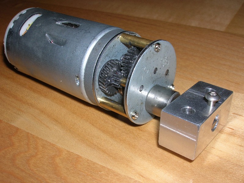

Hier sieht man das ganze dann nochmal an einem der beiden Getriebemotoren

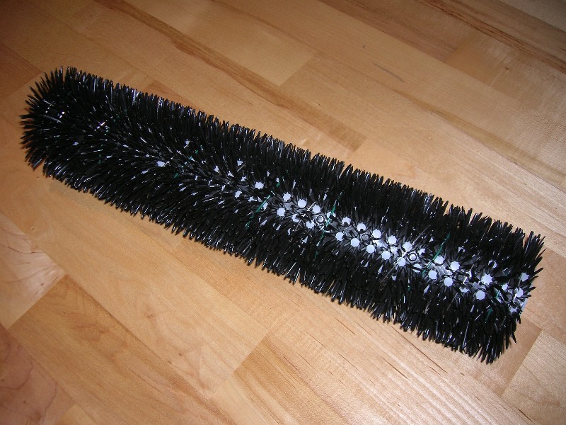

Und hier habe ich mir den "Besen" aus einem 50er(mm) Fallrohr und nem Plastikfußabtreter gebastelt.Billig und funzt recht gut.Einfach das Fallrohr auf 40cm Gekürzt, ein stück von dem Fußabtreter pssend geschnitten und mit Draht um das Rohr binden.Natürlich schön fest damit da nix rutscht.
Wer sich jetzt denkt:Wie soll das funktionieren,hier eine kleine Erklährung:
Die zwei Getriebemotoren kommen rechts und links in das Rohr,so das die Motorwellen aus dem Rohr rausschaun.Die Wellen werden dann mit den oben schon gezeigten Aluklötzchen an einem kleinen Rahmen aus Aluprofielen befestigt.Dieser Rahmen kommt dan vorne an mein Crawler ran und fungiert so hoffentlich als Kehrmaschine.Da sich bei dieser Konstruktion die Motoren drehn muss natürlich auch die ganze Elektronik in das Rohr rein.Bei fragen steh ich gerne zur Verfügung.

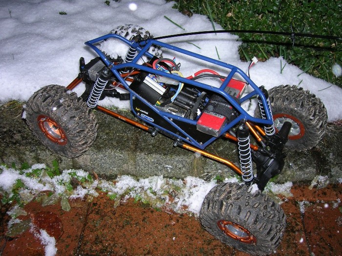

Zum 1. hab ich mal den Empfänger meines Crawlers in nen Luftballon gesteckt um in Wasserresistent zu machen.Wer sich fragt wozu das Ganze: Bin zur Zeit dabei eine kleine Kehrvorichtung an mein Crawler zu basteln um Schnee und Laub aus dem weg zu räumen.Das ganze versuch ich mit einer sich drehenden "Bürste" zu realisieren
Und 2. hab ich den Rahmen umlackiert - blau
Meinungen zu der neuen Farbe erwünscht
