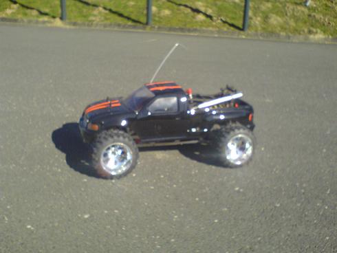

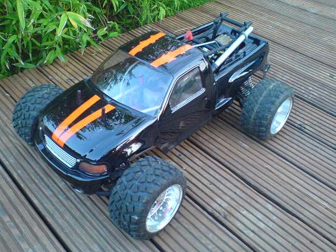

Ich habe einen Leopard bzw. Monstertruck.
Was das Tuning angeht habe ich nicht viel gemacht. Der Leopard hat lediglich einen K&N Luftfilter bekommen und ein schönes Reso.
Der Monstertruck läuft so, wie ich ihn gekauft habe.Aber ich bin überaus zufrieden. =)
