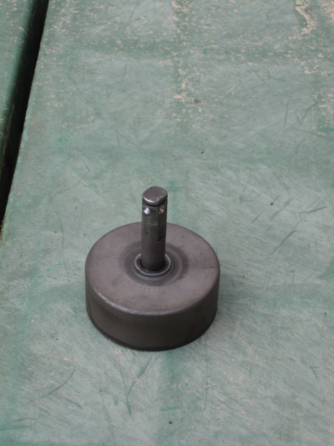

    Um einen Spannsatz für das Ritzel hinten am Diff benutzen zu können, mussten wir die Welle da einm bissl dünner machen. Mein dipl. Ing. meinte beim drehen schon, dass kann gut sein, dass sich die Welle da abdreht. Und drei mal dürft ihr raten, was passiert ist.
    Damit das ganze stabil wird, werde ich mir ein größeres Zahnrad holen müssen. Dazu brauche ich aber mal ein paar Maße.

    Das Ritzel auf der Kupplungsglocke sitzt jetzt immer noch mit den Madenschrauben fest, aber angespitzt.
    Und die Welle hat kleine Einbuchtungen bekommen

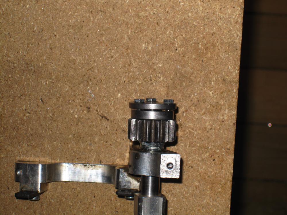

    Vor dem Fahren habe ich noch shcnell ein paar Striche auf die Zahnräder gemacht, um zu sehen, ob da was druchdreht.
    Das ist jetzt nach dem fahren
    ........ :thumbup:

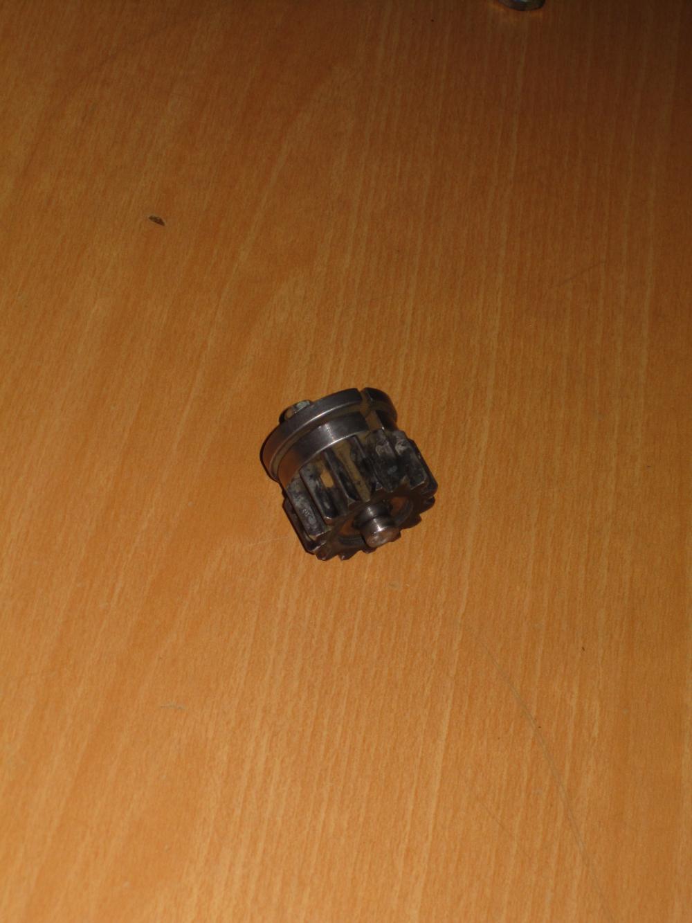

    Sie ist eig. wie immer super angesprungen. Nachm warmfahren habe ich dann mal bissl mehr Gas geben und dann noch mal nachgeschaut, ob alles noch fest war. Bis dahin war ich sehr zuversichtlich, dass es ein erfolgreicher Tag wird. Denkste Jonas. Nach weiteren 5 Minuten hat der motor hoch gedreht, aber der beetle ist stehen geblieben. Genau das Ritzel, was ich noch nicht mit Spannsätzen festgemacht habe, ist losgegangen. :cursing:
    Das Problem ist, die Spannsätze passen nicht auf das Ritzel an der Kupplungsglocke, weil es einen zu kleinen Durchmesser hat. Wenn ihn jetzt länger übersetze (größeres ritzel), um einen Spannsatz benutzen zu könne, ist er vieeel zu lang. Da kommt dann unten raus nix mehr. Mehr Leistung in Form von einem 29er BB Kit portet wäre eine Lösung.

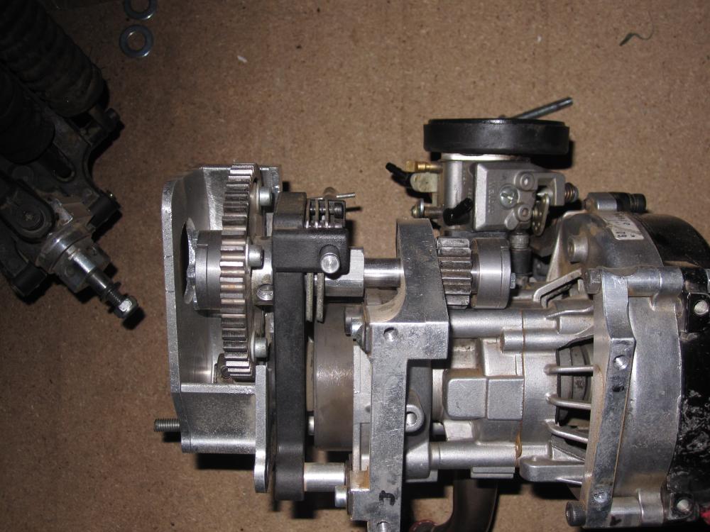

    Das sind die Spannsätze (siehe Post 86). Hier mal ein Querschnitt der Dinger.
    Das rote in der mitte ist die Achse und das nebendran das Zahnrad. Durch Schrauben oben drauf, werden die Keile auseinander gedrück. Ich wollte auch nicht glauben, dass das so hält. Aber bei richtigem Einbau hält der kleinere Spannsatz am Ritzel 12Nm und das größere am HZ 49 ... :thumbup:
    Und die Welle ist selbstgedreht.

    ich habe den fehler gefunden. Der Spannsatz am kleinen Ritzel auf der Zwischenwelle konnte sich nicht fest genug an das Ritzel pressen und so ist das durchgerutscht. Der Ring, den man als Zentrierung um den Spannsatz legt, hat ein weiter zusammenziehen verhindert.
    Den habe ich jetzt nicht mehr drauf gemacht. So kann dieser sich weiter auseinander pressen. Und siehe da, man kann die Zahnräder keinen Milimeter mehr gegeneinander verdrehen. :P
    Vorher
    nachher
