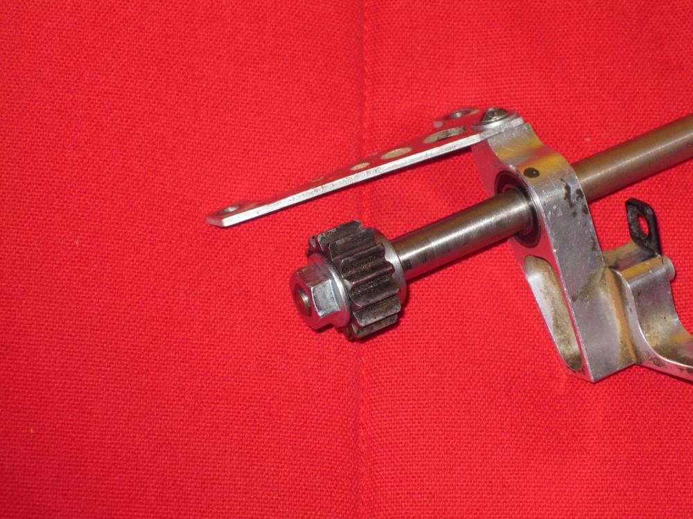

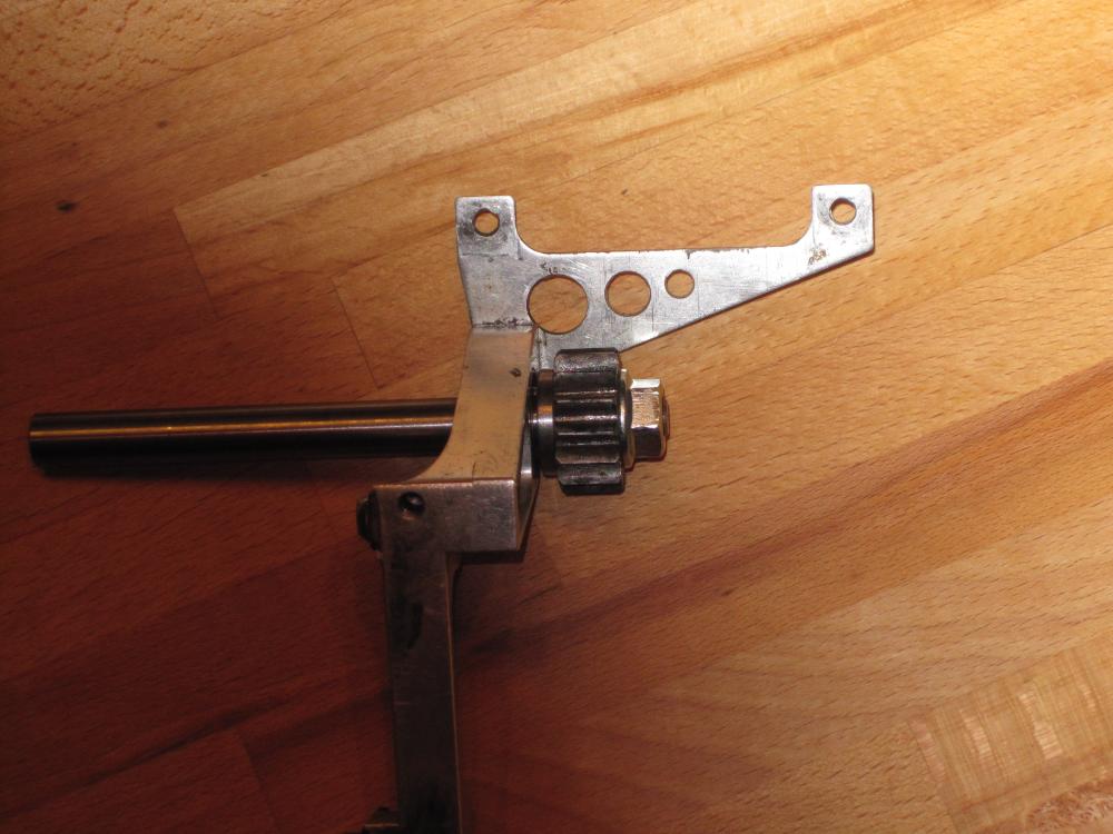

Und hier die nächste Version des Antriebes:
Die Mutter kann nicht aufgehen, da das Zahnrad die Mutter zu zieht.

Abend,
entgegen der Abmachung, dass wir das Ritzel auf der Zwischenwelle mit einem Spannsatz fest machen, hat mein Nachbar mir eine neue Variante gebracht.
Das Zahnrad wird jetzt von einer Mutter gegen einen Absatz gepresst. Öffnen kann sich die Mutter nicht, da das Zahnrad im Uhrzeigersinn, also die Mutter zu, dreht.
