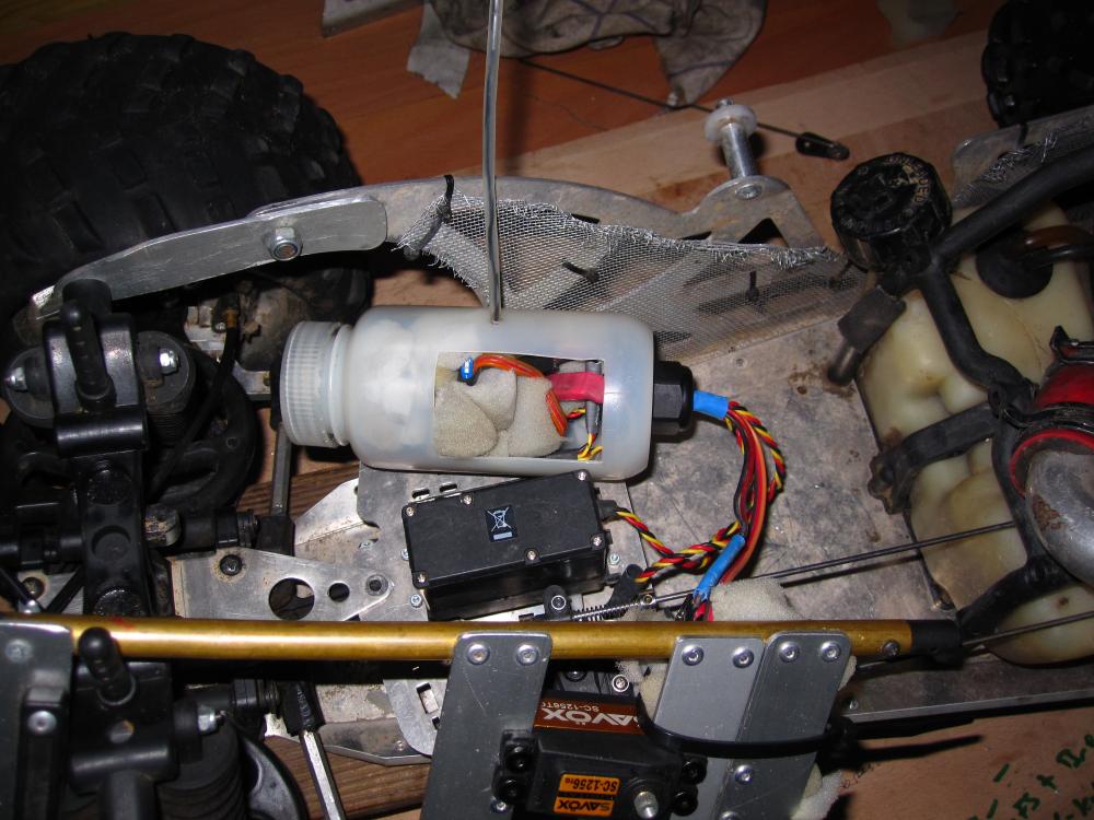

    Tag,
    nur ein kleine Update: die Box ist jetzt fertig. Habe aus einer anderen Dose einen Deckel ausgeschnitten, der größer als das Loch in der RC Box ist.
    Damit das dicht wird, habe ich eine kleine Wurst aus Plastik Fermit rings im das Loch gelegt und dann mit dem Deckel kräftig zusammengedrückt, dass da ja keine Lücke mehr bleibt, wo Wasser eindringen könnte.
    Und damit das auch fest bleibt, habe ich die ganze Dose mit ordentlich Taope umwickelt. Jetzt sollte das auch dicht sein. :thumbup:

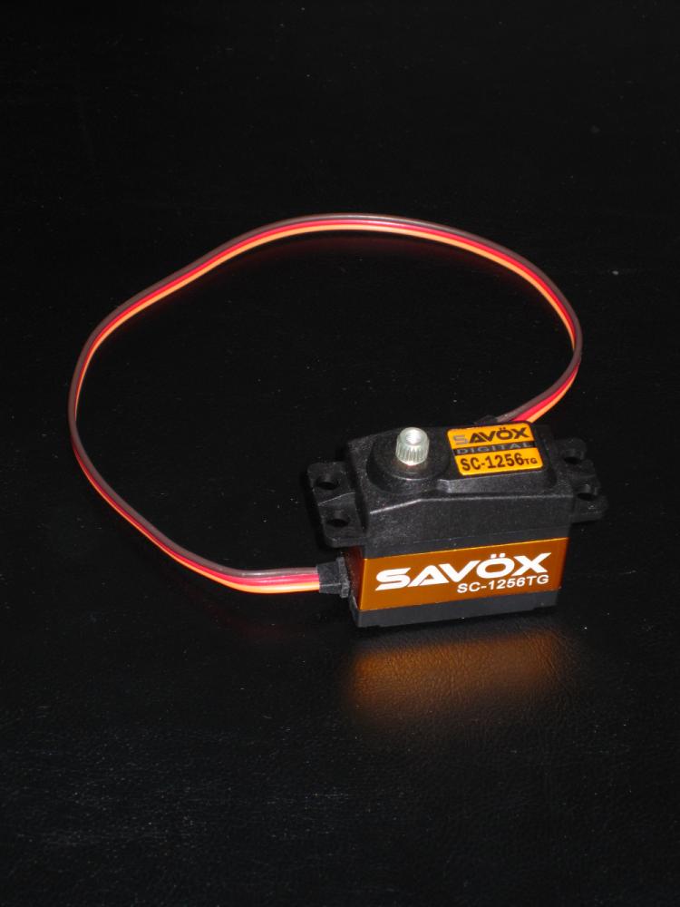

    So,
    um das Servo fest zubekommen, musste ich mir noch eine Alu Platte machen, da das Savöx ja um einiges kleiern ist als das Hitec. Und die Elektronik ist jetzt auch in der der Dose. Die muss ich jetzt nur noch zukleben, Bremse anschließen und die Seitenplatten dran machen und dann kann es auch wieder losgehen. :thumbup:
    Hier mal ein paar Bilder
    Von dem Deckel aus komme ich an den An Aus schalter, die Ladebuchse und an die Rädchen für die Frequenz.
