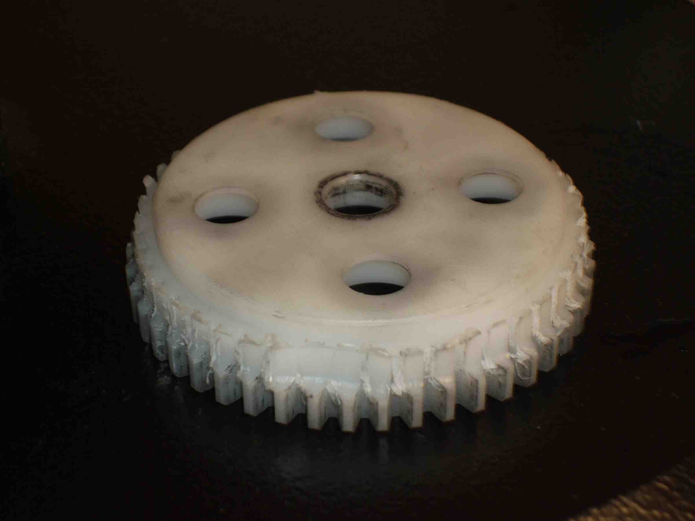

Tag,
so Treffen rum, FG steht mal wieder.
Nach gut 10 Minuten Fahren hat sich das Ritzel das erste mal gelöst und mir mein Delrin HZ verfressen.
Also Ritzel wieder feste gemacht, neues HZ drauf und weiter gefahren.
Nach 5 Minuten genau das selbe wieder.
Jetzt versuche ich es mal mit Locktite Hochfest und nicht mit Mittelfest. Auf wenn man dann aus jedem Imbus einen Korkenzieher macht, beim wieder raus drehen (Bild folgt, sofern ich den noch habe)
Der musste auch dran glauben ![]()
Die par Euros sind es ja garnicht, nur das ich net fahren könnte. 280 (560) Kilometer für 20 Minuten fahren? ![]()

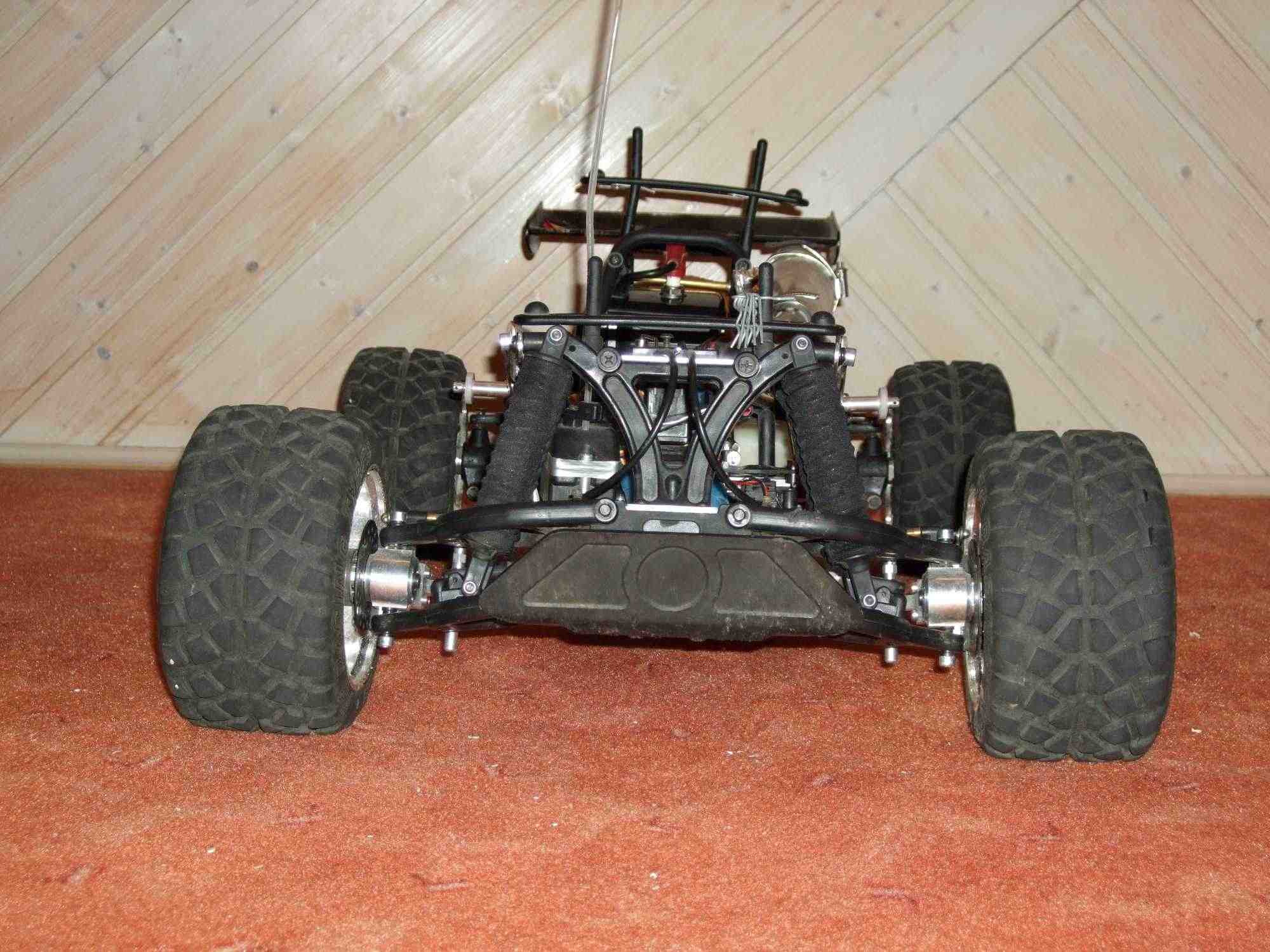

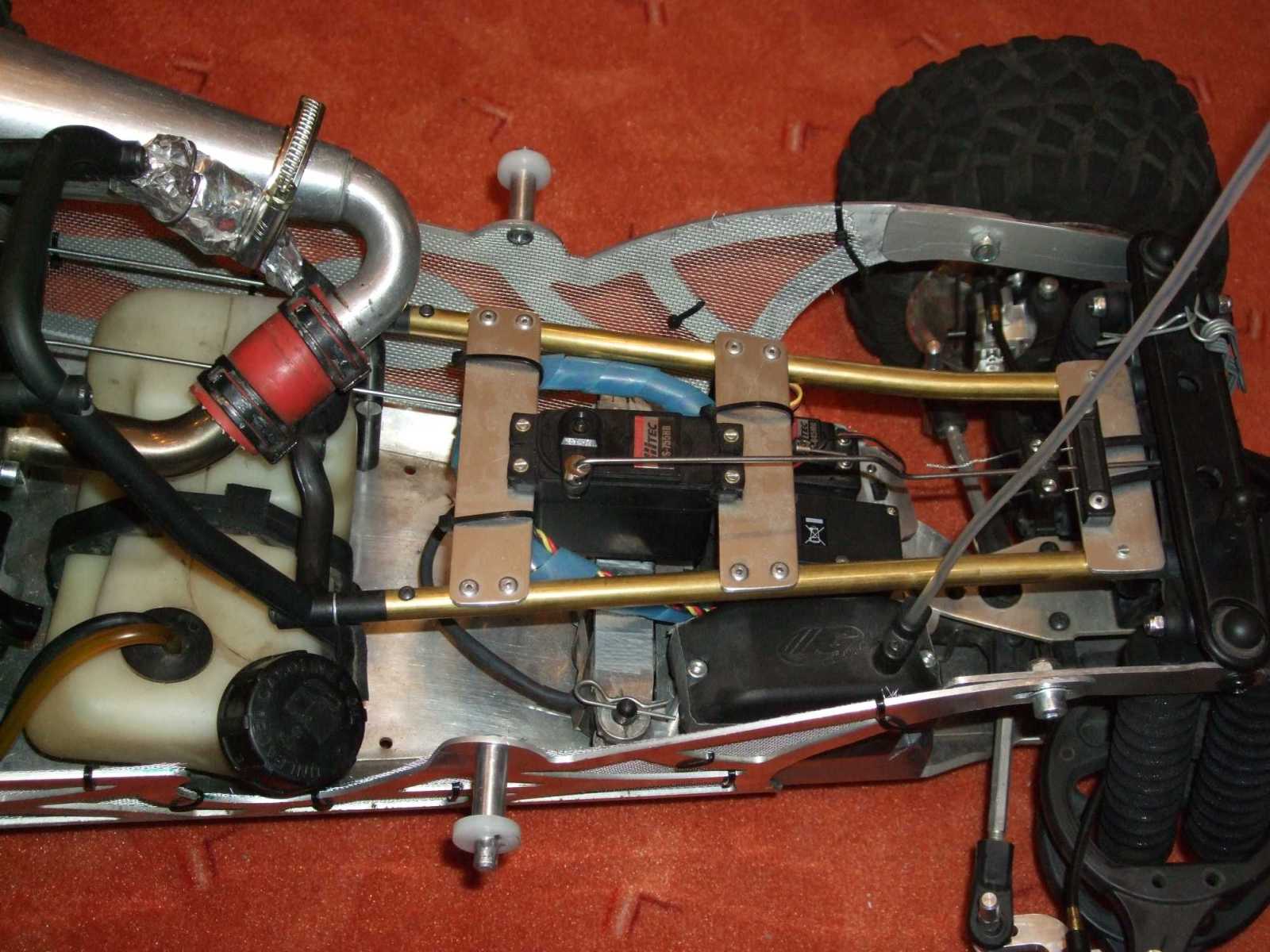

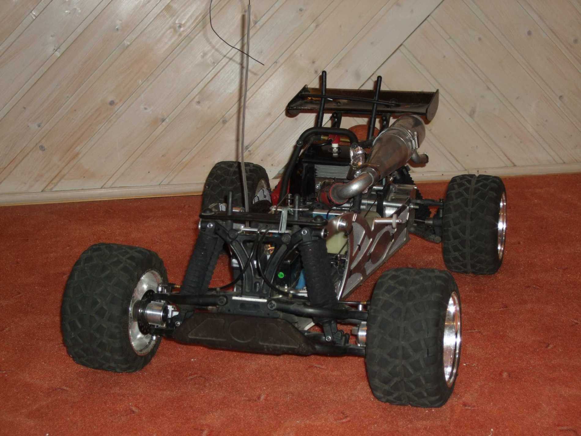

Abend,
so jetzt ist mein FG aus endlich wieder mal komplett
Habe noch auf ein neues 18er Ritzel (was ich beim auseinandernehmen verschlammt habe) und eine 7500er Kupplungsfeder gewartet. Sind heute gekommen.
Habe da aber noch mal eine Frage an euch: Wie feinfühlig so ein FG Fahrwerk arbeitet, muss ich euch glaube nicht erzählen
Deshalb habe ich aus jedem Dämpferpaar je ein Dämpfer mit 1000er Silikonöl befüllt gelassen und den anderen habe ich so weit geleert, dass keine Dämpfungswirkung mehr hat, aber noch nicht trocken läuft.
Werde das morgen dann auch mal testen. Nur da ich mit dem am Samstag auf dem Treffen bin, bin ich mir nicht sicher, ob der für eine Kiesgrube oder was das ist, nicht zu weich ist. Könnst ihr mir da mal bitte weiterhelfen?
Grüßeee und frohes Fest
P.S. Habe euch 3 Bilder von meinem Baby gemacht, hoffe er gefällt euch ![]()
