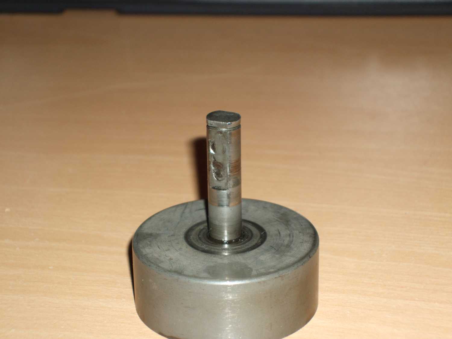

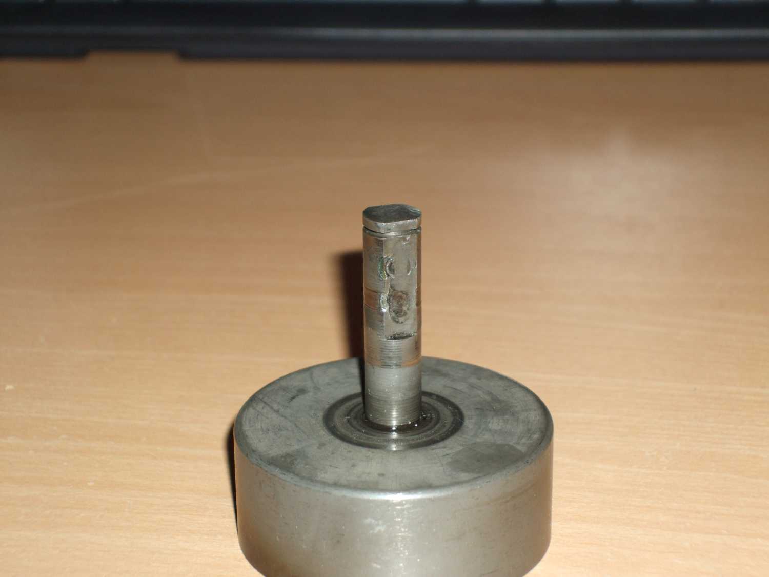

Habe eben mit Hilfe dem Tipp vom Attack76 und einem Heißluftfön das Ritzel runter bekommen.
Aber es war garnicht Loctite, was das Ritzel festhielt. Es war die Krater-ähnliche Kupplungglockenswelle:Ich hoffe, dass ich am WE die neuen Teile bestellen kann. Außer der Glocke werde ich mir noch ein Stahl HZ mit Alu Mitnehmer holen.
Nur habe ich das profilverschobene Ritzel (Stahl) von der Theke. Wisst ihr, ob ich das Stahl HZ mit dem Ritzel benutzen kann?Grüßeee

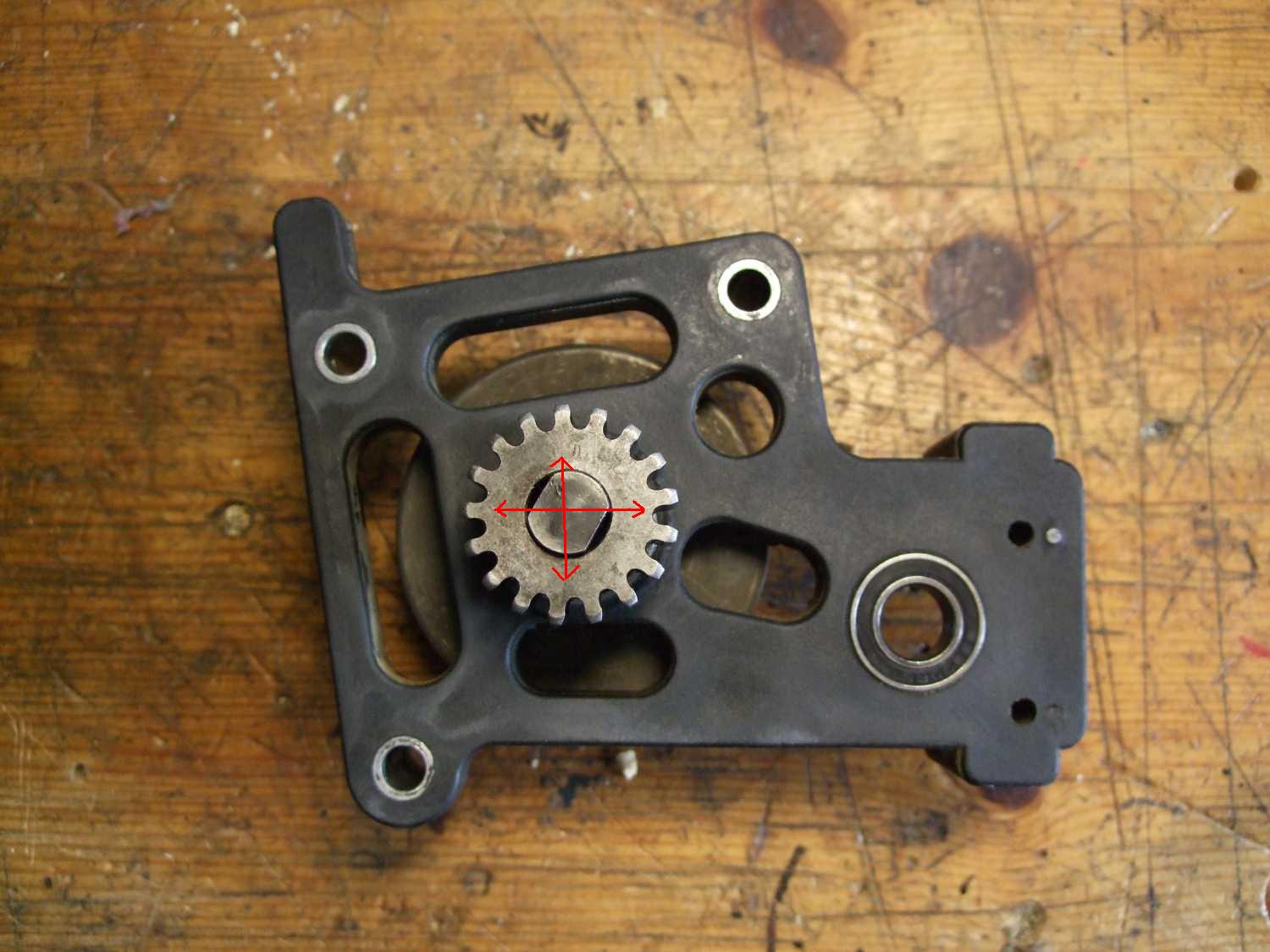

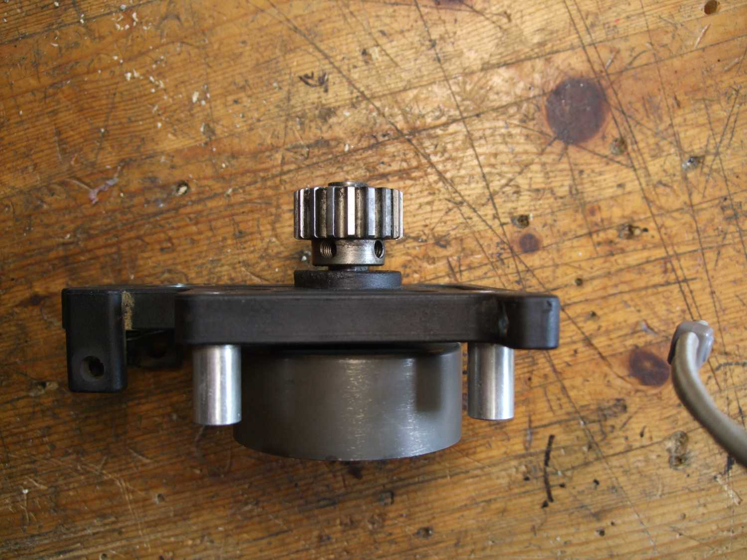

also ich war eben an meinem Beetle und habe mich mal an die Fehlersuche gemacht.
Um zu sehen, was mit den Lagern der Kupplungsglocke los ist, habe ich die Seitenplatten und die Getriebeplatte abgemacht. Der HZ Mitnehmer ging sehr gut runter, nur das Ritzel will einfach nicht von der Kupplungswelle runter. Da hat sich anscheinend Loctite zwischen Ritzel und Welle gesetzt. Und ich habe extra noch drauf geachtet, dass das nicht passsiert
So einen kleinen Spalt habe ich sie schon gewegen können, aber nicht mehr.
Guckst du:
Voneboy hat mir dann zu einem kleinen Brenner geraten, was ich mir dann dann auch zulegen werde. Thx
Und wie ich schon vermutet habe, ist die Glocke nicht mehr fest. Sie eiert in den Lagern rum. Und soweit wie ich das erkennen konnte, wackeln nicht die einzelnen Lagerteile, sondern die Welle ist nicht mehr fest mit dem Lager verbunden.
Habt ihr noch Tipps, wie ich das Ding da runter bekomme?Grüßeee
