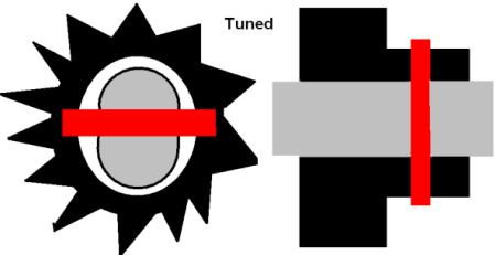

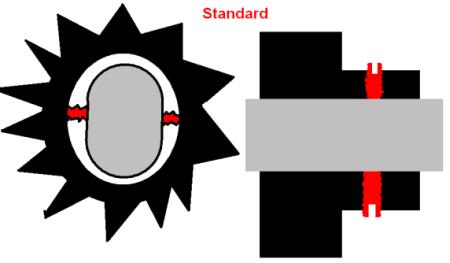

Abend Jungs,
da ich schon wieder probleme hatte, mit meinen Zahnrädern, habe ich mir jetzt mal ein paar mehr Gedanken gemacht.
1) Das erste ist die Verbindung von Zahnrad und Welle:
Zur Zeit sind die beiden kleinen Ritzel auf der Kupplunsglocke und auf der Zwischenwelle mit 2 Mardenschrauben im 90 und 180° Winkel befestig, was sich als sehr haltbar rausgestellt hat: ![]()
Ich habe mir folgenden überlegt:
Mein Plan ist, einen 3 oder 4mm Stahlstift durch Welle und Zahnrad/HZ Mitnehmer zu stecken. Die Löcher im Zahnrad würde ich um 90° verdreht zu den Madenschreiben machen und die abgeflachte Seite der Welle druchbohren. So erhoffe ich mir einen festen Sitz der Teile. Wie ich die Welle vor dem Rausrutschen hindere, weis ich noch nicht.
2) Und die zweite Idee die ich hatte, ist ein selbstlaminierter Getriebeschutz, der auch nach unten geschlossen ist. Der soll dann so ähnlich aussehen, wie der jetzige.
Ich hoffe ich könnte euch meine Idee so beibringen, dass ihr mir verraten könnt, ob die Welle, Stahlstift und Ritzel das aushalten bzw. ob das machbar ist, mit einer selbst geklebten Getriebebox ![]()
