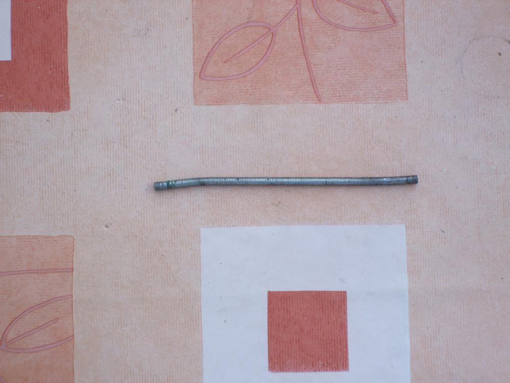

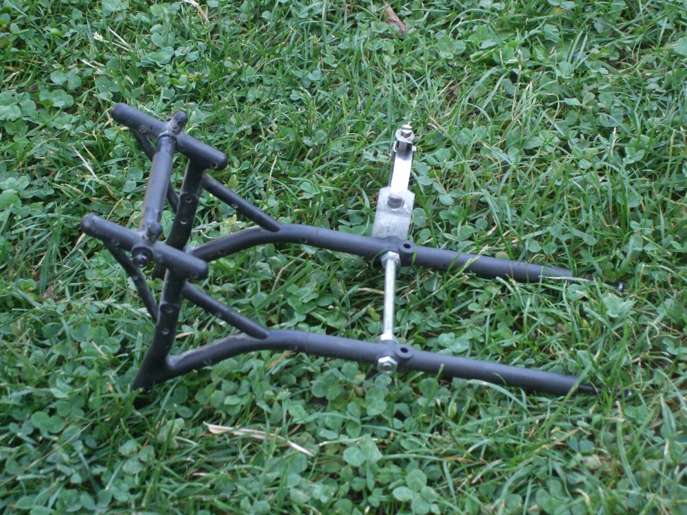

kleines Update, Ich habe an meinem Überrollbügel eine neue Gewindestange eingebaut, weil die alte komplett verbogen war.
Jetzt sind die Karohalter auch endlich wieder mal gerade
Hier die alte Querverstrebung.............so sieht es jetzt aus

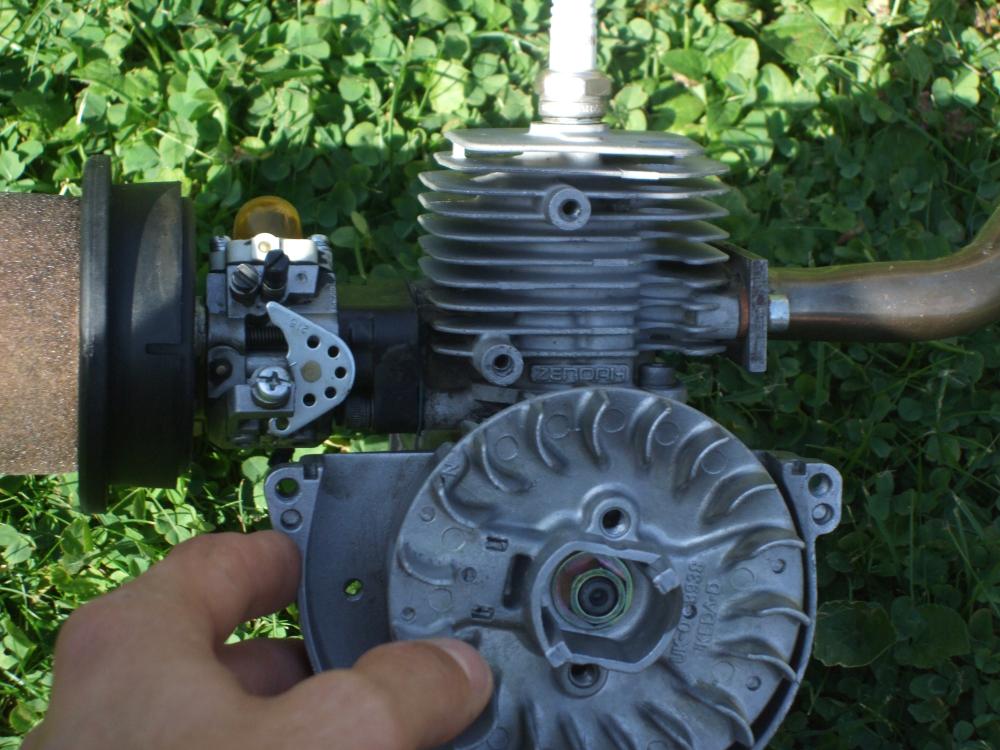

Außerdem habe ich die Zündung ausgebaut und abgeschliffen, weil Lüfterrad und Zündung Kontankt hat. Dabei ist mir dann aufgefallen, dass mein Lüfterrad an akutem Zahnausfall leidet. Es fehlen Sowohl ganze Zähne, als auch nur Teile von denen.
Um weitere Zähne zu schohnen, habe ich mir auch schon Gitter für die Unterseite des Motors zurecht geschnitten. Silikon habe ich auch schon, muss nur noch warten, bis mein vater endlich was davon braucht, damit ich mir da was von nehmen kann.
Beim wieder fest schrauben, hat es das Gewinde am Zylinder doof gedreht.
Ich hatte noch nicht mal die Ratsche in der Hand, nur die Verlängerung.
Leider passt nur M4 durch die Langlöcher an der Zündung. Deshalb werde ich das Loch auf M5 aufbohen und dann einen Stahlstift mit einem M5 und auf der anderen Seite mit M4 Gewinde schneiden.
Auch die Gewinde an dem Motorblöcken habe ich eine Nummer aufgebohrt, weil ich eins von den 4 beim letzten mal Fahren beim Festsetzen mit Sand verstört habe.

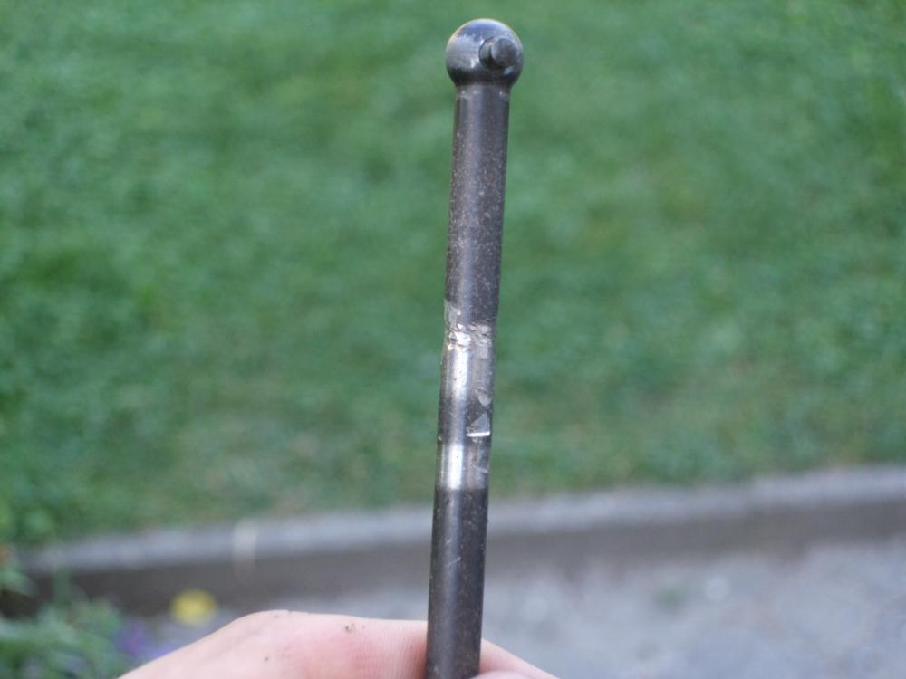

Und hier das Ergebniss von einem schleifenden Stabilisator an der Antriebswelle
