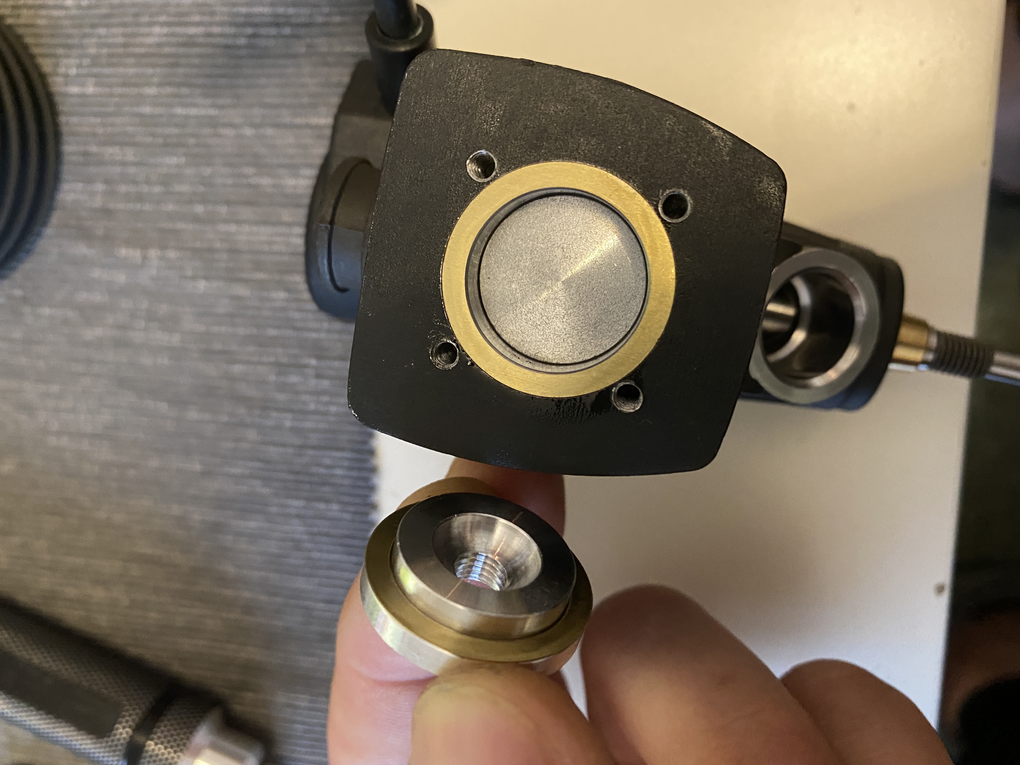

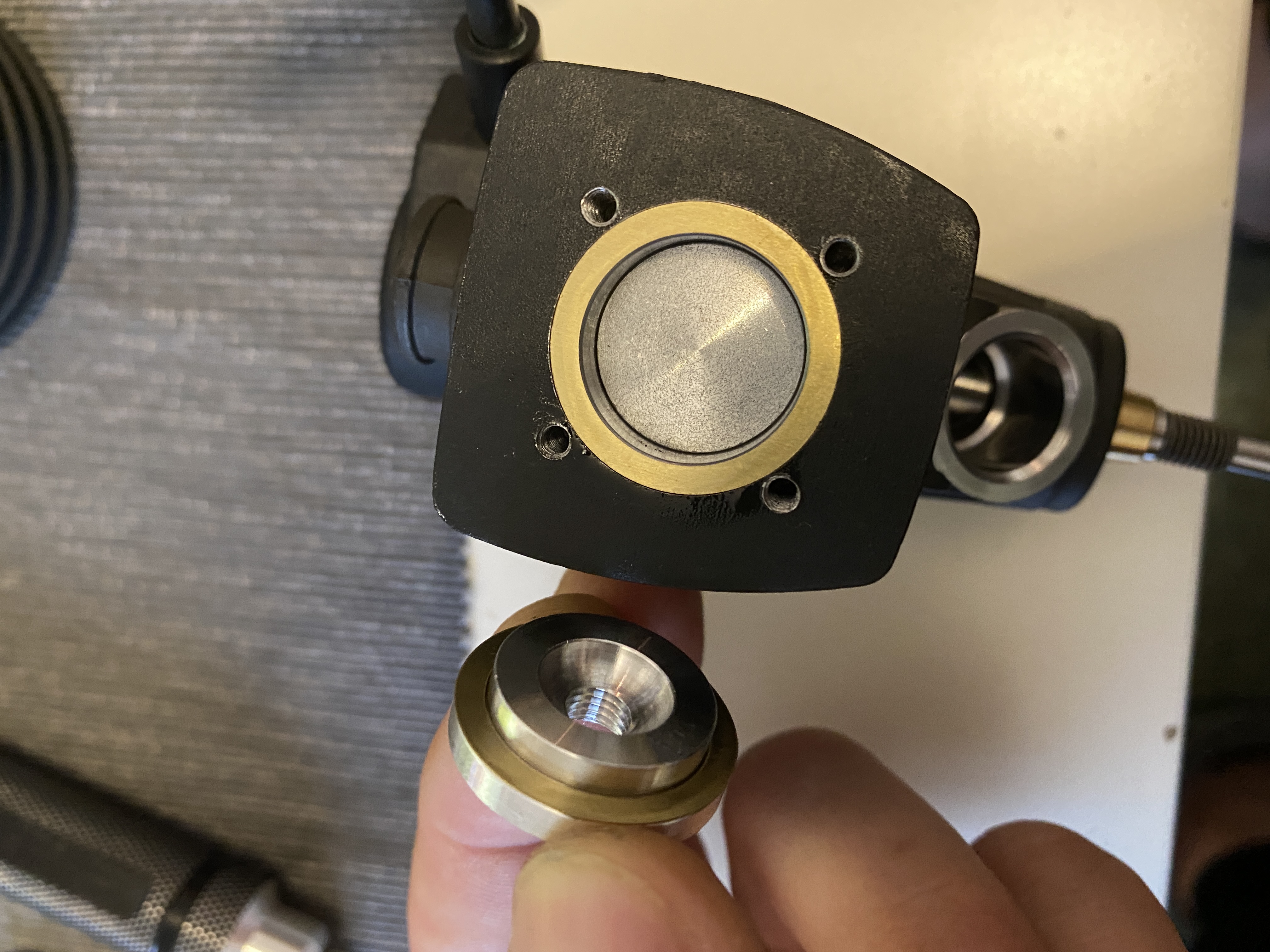

Ich habe den Motor neu gekauft mit Rechnung, habe heute auch schon die Firma angeschrieben, ob es möglich ist den Motor zu tauschen, und ob sie das machen, ich warte aktuell noch auf die Antwort, kann ja sein das sie mir die Schuld in die Schuhe schieben wollen mak sehen
Zu deinen Punkten.
1. Bronze Dichtung vorhanden und Kerze sitzt fest.
2. Kühlkopf hatte ich vorgestern unten und überprüft, beide Ringe sitzen Fest, dabei ist mir aufgefallen, das wenn ich bei abgeschrauben Kühlkörper den Motor drehe, direkt die Laufhülse vom Kolben mit rauskommt (ist das normal oder der Fehler muss dich nicht fest sitzen ?)
Danach alles wieder zusammen gebaut, schrauben über Kreuz festgezogen, kenn ich aus meinem früheren Beruf KFZ-Mechanike :-)))))
3. Seilzugstarter hatte ich noch nciht draußen könnte ich mal schauen, je nachdem was die Firma schreibt.
4. Wei oben geschrieben, Vergaser hatte ich unten alle durchlässe überprüft und damit auch den korrekten sitzt überprüft. Wenn es minimal ist sehe ich das nicht.
5. Vorderes Lager ist alles okay, hatte die Sportkupplung ja schon 3 mal unten, und jedesmal alles gecheckt.
Aber was würdest du anhand der Videos und Bilder sagen ? Also ich denke auf jedenfall Falschluft. Weil minimale änderungen dazu führen das er aus geht oder direkt sehr hochdreht.
Sprit oben in der Kerze hatte ich noch nie, obwohl ich die bei meinen alten Motoren zum Starten sogar immer etwas gelockert habe.
Kann das eventuell an der lockeren Führungshülse vom Kolben liegen ?
Klar ist eine Ferndiagnose immer schwer, aber was wäre deine Vermutung ?
Achso der Motor hatte heute nachdem er mehrmals gelaufen ist wenn auch etwas höher maximal 73 Grad.
