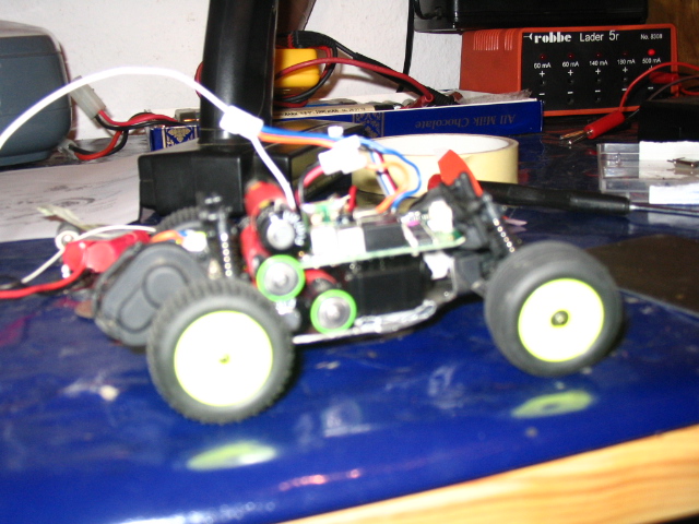

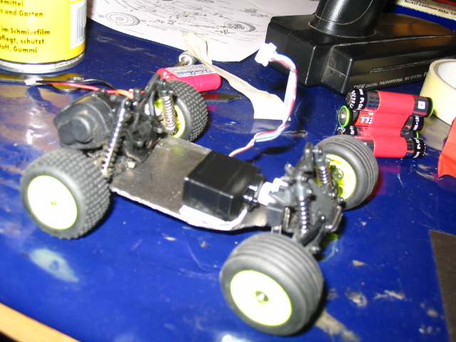

Noch ein paar Impressionen!
Ich bin sooooo glücklich
Jetzt ist er 11cm lang, aber V2 wird noch etwas länger
Vorher waren 4 Zellen drinne. Ich weiß jetzt nicht wie die heißen. Bei den beiden letzten Bilder liegt der Akku im Hintergrund (da wos scharf ist
) Bei der Karo, wirds knapp, der Motor wird hinten raus gucken, aber das ist erst mal egal
Ich denke noch über ein Topdeck nach, nur wie es dann mit dem Gewicht aussieht weiß ich nicht. So ist er eigentlich stabiel genug!

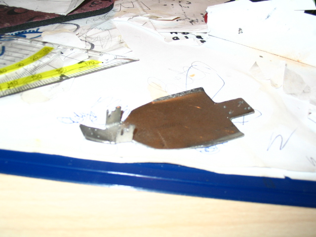

Also, ich fahre den Micro-T seit einem halben Jahr. Nur die Fahrzeit regt mich auf. 5 Min und schon schluss. Also habe ich mir eine andere Möglichkeit gesucht als auf Brushless, Lipo und so Spielereinen um zu rüsten.
Also muss in den Micro jetzt 4 AAA Zellen rein. Aus Berichten soll man damit dann 45 Min fahren können
wär das schön
Naja das alte Chassis trägt das ganze natürlich nicht, also hab ich heute was gebogen und gedrehmelt. Was eine sche** Fizelarbeit. Hoffentlich ist der Baja am WE da ^^. Der Radstand ist etwas länger geworden und das Chassis breiter. Weil ich ja ein Perfektionist bin musste selbst bei einem Versuchsprotoypen eine Kante an die Seiten. Damit ist die Sache sehr verwindungssteif. Bei V2 wird alles etwas professioneller.
Das schlimmste sind aber die löcher. Die Schrauben haben einen Außendurchmesser von 1,25mm aber da ich nur einen 1mm Bohrer hatte musste etwas Gewalt herhalten. Nagut, die Achsen sind fest. Bei V2 werden es 2m Löcher, da ich dann etwas mehr Spiel hab, denn bei den Außmaßen zählt jeder Zentel! Dazu wird das Chassis noch etwas länger, damit 3 Zellen und das Lenkservo hintereinander passen!
Ich sag es gleich: Ob ich dieses Projekt beende, weiß ich nicht. Es kann auch dauern bis es fertig ist, da ja ein anderes Spielzeug im Anmarsch ist.
Aber anregungen und Kritik sind erwünscht!
