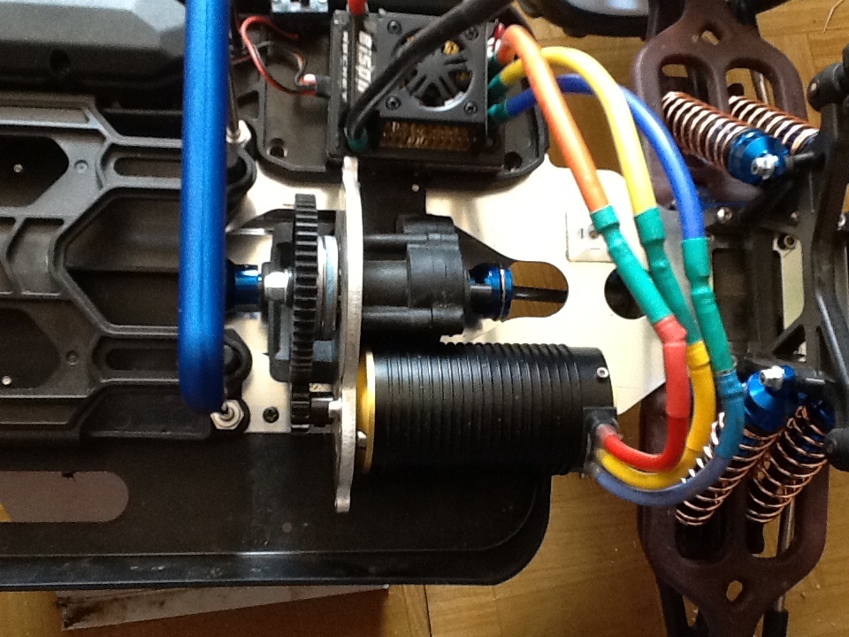

So heute erster Test mit Klaus seinem Bison Set
17 ner Ritzel drauf an 4s 43,6kmh und max temp. 75 grad

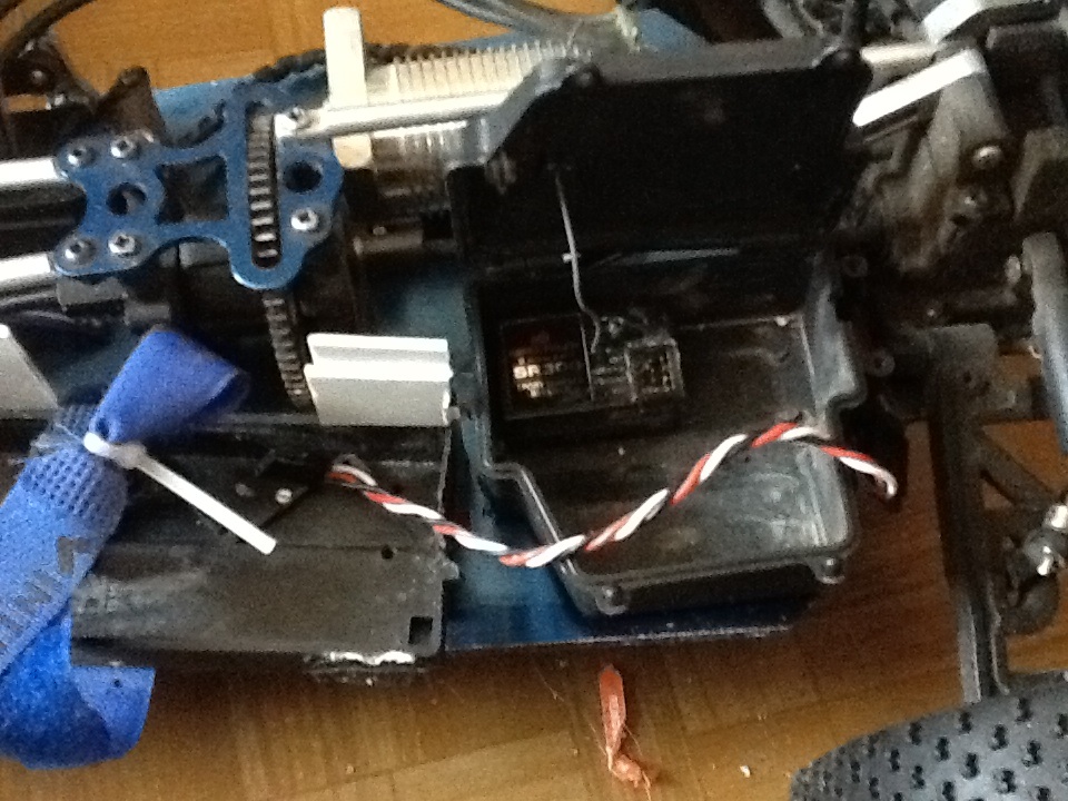

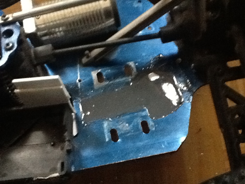

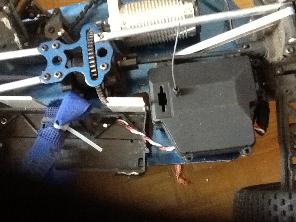

Heut mal 5 min zeit gehabt um die Empfängerbox anzupassen die ich von dj bekommen habe .
Dazu musste ich noch etwas die Chassis Vertiefung ausgießen.
Sicherlich hätte man auch Adapter Platten bauen können um neue Löcher zu vermeiden, aber dieses Zusatz Gewicht wollte ich mir sparen
Bilder gibt's heut nur eins, hatte ja auch nur 5 min zeit
