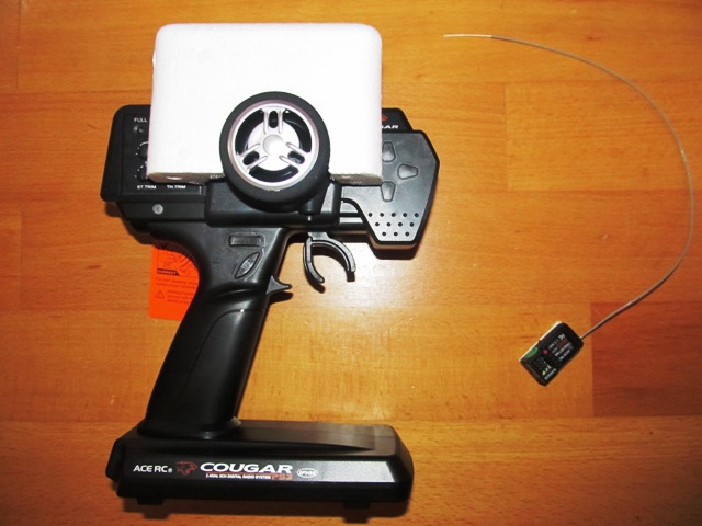

Ich habe gestern und heute ein wenig gebastelt und
der TT Phönix BX2 ist fahrbereit.
Ich habe folgendes verbaut:
- Motor/Regler-Anschluss - 3,5mm Goldkontakt
- Regler getauscht - Traxxas XL-5 m. LVC
- Servo getauscht - Traxxas 2056
- Sendeanlage getauscht - GT2-2.4GHZ
- 2S Lipo Akku m. 6mm Goldstecker
Den ersten Lipo werde ich im Trainigsmodus fahren,
um den Motor einzufahren. Den Cutt-Off des Reglers
werde ich noch genau mit einem Wächter überprüfen.
Ich werde wahrscheinlich den Empfänger in eine wasserdichte
RC-Box von Traxxas packen oder ihn komplett abdichten,
dann ist der BX2 auch komplett wasserdicht und kann ein
paar Spritzer Wasser abbekommen.
Irgendwie macht der "Kleine" richtig Spass, obwohl ich natürlich
sehr "brushlessverwöhnt" bin.
Mal gucken wie die Daten sind, wenn ich ihn richtig testen kann.
Hier der aktuelle Stand:
