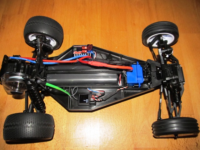

Mir ist heute Morgen noch eingefallen, dass ich gar keinen Liposchutz
für meine Akkus in dem Car habe. Also habe ich da mal schnell eine
Einzelzellenüberwachung eingebaut.Gewichtszunahme mit Befestigungsmaterial sind ganze 9g.
Nun wiegt die Kiste genau 1399g RTR.Klasse finde ich, dass man das Display auch durch die Karo
ablesen kann.
Das letzte Bild war schon ein wenig älter...
