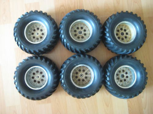

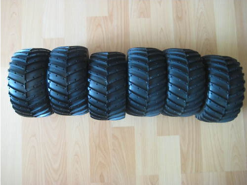

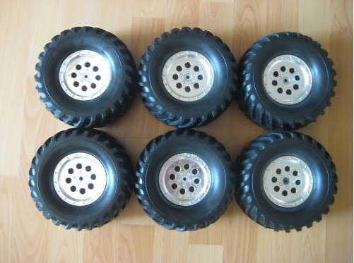

    [font=Arial]Ich habe mir diese Reifen & Felgen neu gekauft, weil ich dachte, die passen gut auf meinen E-Maxx.[/font]
    [font=Arial] [/font]
    [font=Arial]Aber da sie mir auf dem Maxx nicht richtig gefallen, und ich jetzt Kyosho Räder fahre, biete ich sie zum Verkauf an.[/font]
    [font=Arial]Es sind original MTA4 – S28 Felgen & Reifen des alten Thunder Tiger.[/font]
    [font=Arial]Sie passen aber auch gut auf den Traxxas Summit, von den Maßen her sind sie fast gleich wie die Summit Reifen.[/font]
    [font=Arial]Mitnehmer ist 14mm Sechskant.[/font]
    [font=Arial]Zustand fast neu, da ich sie nur 1x angeschraubt und kurz zum testen 1x gefahren habe. Der Neupreis für 6 Reifen mit 6 Felgen liegt bei ca. 145.00 €, ihr bekommt sie hier also zum Schnäppchenpreis für 60.00 € inkl. Versandkosten!! [/font]
