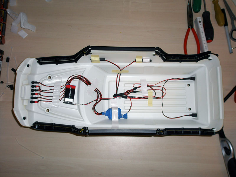

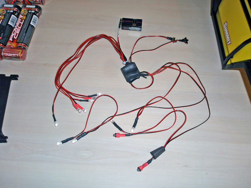

Ich habe mir die Beleuchtung von einem Profishop nach meinen Wünschen anfertigen lassen. Es sind 4 weisse und 2 rote LED’s an einem Schalter, sowie
6 Blitzer (3 Rote, 3 Blaue) an einem zweiten Schalter also unabhängig voneinander
zu schalten. Das ganze wird über eine 9 Volt Block Batterie betrieben.
Hier zwei kleine Videos, nur die LED’s in und auf der Karo beachten, die in den Stoßstangen gehören zum Auto.
http://www.youtube.com/watch?v=2RVVWcEojCg
http://www.youtube.com/watch?v=W65zfwHHW24

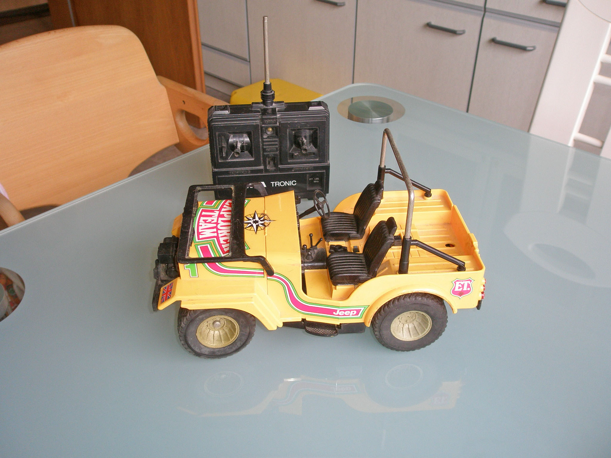

Der Jeep ist aus glaube ich aus dem Jahre 1976 - 1978, und er läuft glaube ich noch. Aber an der Fernbedienung ist ein Hebel gebrochen. Trotzdem im Vergleich zu heutigen Jeep Modellen sehr detailiert und aus festem Kunststoff.
Ideal wäre, die Karo für Scale oder Crawler Umbauten zu nehmen, jeder hier weiss, wie schwer sowas zu bekommen ist und vor allem, wie teuer alleine solche alten Spielzeug Scale Karo’s mittlerweile gehandelt werden.
