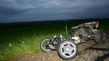

So, hier mein neuestes bild. nächste Woche kommen wieder neue nachdem er beim einstellen war und ich ihn mal wieder etwas vom dreck befreit hab.

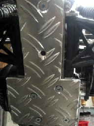

die alubleche sind auf die normale bodenplatte geschraubt. das heißt 5er loch gebohrt, M6er Gewinde reingeschnitten und mit senkschrauben und Schraubensicherung festgeschraubt.
das muß einfach halten ![]()
die bodenbleche sind ca 5mm dick. also halten schon was aus ![]()
aber er streift nicht am boden. es sieht zudem sehr gut aus. ![]()
das is die neue bodenplatte ![]()

heute habe ich etwas geschraubt und hab das problem mit den losen schrauben auch gelöst und darunter eine bodenplatte geschraubt.
dazu noch ein kleiner schraubenmod ![]()
