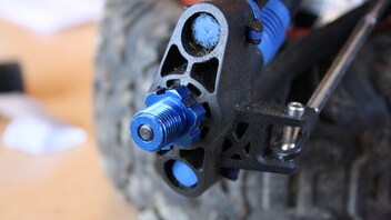

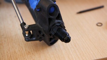

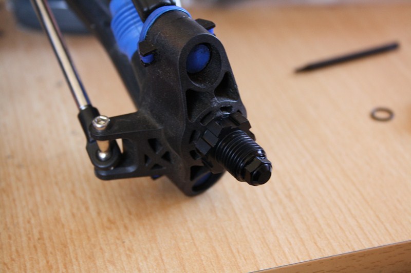

hey dani, wo ist denn jetzt genau der unterschied zwischen den mitnehmern?
mfg reiner
die originalen sind nur drauf gesteckt und mit einer schraube gesichert
die HPP haben einen sylinderstift und werden dann verschraubt und geklemmt.
Somit ist weniger spiel vorhanden.
hoffe das ist verständlich
grüßle dani
auf dem ersten Bild siehst du ja das schwarze Ende der Achse, der Blaue Mitnehmer liegt einfach nur drüber und ist nur innen geschraubt. Da es aber billigstes China Alu ist, nudelt das recht schnell aus an der Stelle, wo du das schwarze Ende siehst.
Die HPP haben quasi ein zweites "Lager" an der schwarzen Stelle, nämlich durch eine weitere Verschraubung (siehe die kleine Mutter) die mittels 2 spezieller Pressringe quasi ein äußeres Lager darstellen. Somit gibt es kein Spiel und kein gewackel, dass ganze dann auch auf Zeit, da hier nur bestes 7075er T6 Flugzeug Alu verwendet wurde. Wenn man aber den teuren Preis der Seriendinger bedenkt (zwischen 20-30 €) rechnen sich die HPP schon nach dem ersten Kauf.
Übrigens können wir die Aktion in ein paar Monaten gerne wiederholen, dass habe ich schon abgeklärt....
aha! danke für eure erklärungen

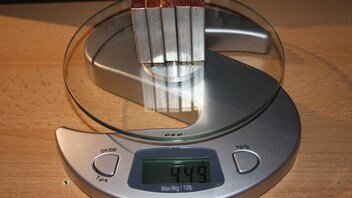

So nach so einigen Crwaler und Trail Ausfahrten möchte ich gerne etwas gewicht auf die Vo Achse Packen.
Hierzu hab ich heute 5 Stück Kuferstangen (Stromschinen aus meiner Firma) zugesägt.
Maße L x B x H 50 x 20 x 10
Gewicht der Einzelnen Teile von hand gesägt
1. 90g
2. 90g
3. 91g
4. 90g
5. 88g
Mit Montagewinkel und Schrauben werde ich dann bei über 500g liegen.
Das ganze wird so verbaut das ich je nach bedarf zwischen 0 und 5 gewichten montieren kann.
Rest gibt es Morgen.
grüßle dani
