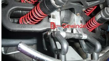

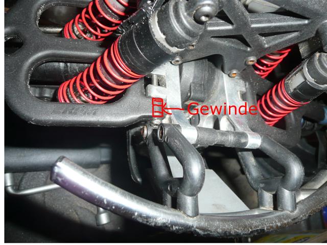

  • meine teile sind heut gekomm und bin grad am einbau .... aber irgendwie passen sie nicht!?!?!?!?
    bokomme die sicherts splinte nicht in die stange weil der querlenker zu lang ist! muss ich mir jetzt auch andere querlenker kaufen? oder bin ich einfach zu blöd???
    hier mal das foto als beispiel:
    ich hoffe das mir irgend jemand n tip geben kann bin grad echt am verzweifeln ;(
    ps. ist das normal das ich jetzt solche großen abstände zwischen dem bulkhead und demm querlenker habe?

  • Zitat
    Hinge Pin
    ja genau das ist mein problem dieser stift der den querlenker hällt der ist zu kurz ;( und in den originalen stiften ist ein gewinde drin fürs plastik die kann ich nicht wieder nehmen .....
  • Sicher das du die richtigen Hinge Pins für die Achse hast?
    Vorne und hinten sind meine ich unterschiedlich!
    Außerdem hast du die Plastikabstandsringe vergessen, zwischen querlenker und Bulkhead ;)
  • Genau so siehts aus, es gibt für Vorne: Oben/Unten und Hinten: Oben/Unten verschieden Lange HingePins, die vorderen oberen müssten die längsten sein.

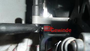

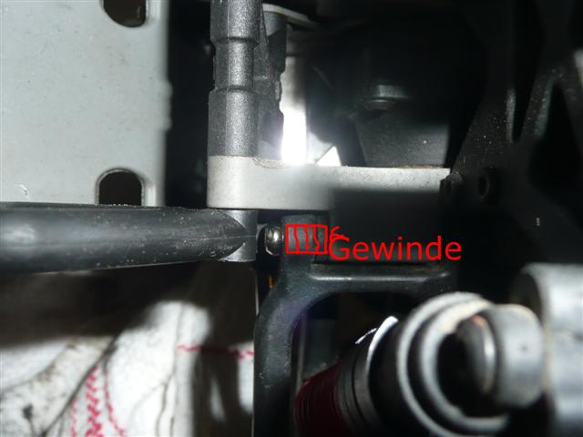

  • ersmal danke für eure antworten und tips ... so habe ebend nochmal alles versucht ... aber leider passen diese hing pins nicht! egal für vorne oder hinten.. sie sind enfach zu kurz! komisch das sie einfach nicht passen! werde sie montag zurück schicken auf der verpackung wurde auch mit kugelschreiber die nummer geändert!
    ich vermute einfach mal das es nicht das richtige teil ist! da der hing pin einfach zu kurz ist .... hier noch mal n foto .... evtl. hab ihr ja noch ne idee ????

  • hey leute ....
    so mein hinge pin problem hat sich mittlerweise gelösst! danke nochmals für die infos ... hatte mir einfach die normalen von traxxas bestellt! soweit ist alles verbaut! achso und die querlenker antriebs wellen sind auch endlich gekommen aus stahl ... jetzt steht das nächste problem an :thumbdown:
    die hintere skid plate passt nicht mehr! sowohl die originale als auch die alu von itengy :pinch: was mach ich nun? jemand n tip? ich glaub da muss ne neuer ran aber welche würde passen? das komische ist ja die vordere skid plate passt ja :denk: und ich hab mal n paar bilder gemacht! evtl. kann da ja mal jemand gucken was da los ist .... danke schonmal

  • Mess doch mal den Lochabstand von den Originalen Bulkheads und von den Alu-Teilen, sieht schon sehr eigenartig aus. Hast du vielleicht vorne und hinten vertauscht?
    [/size][/font]
  • Zitat
    habs grad mit nem mess schieber vermessen es sind genau 4.2 cm soweohl die originalen als auch die alu bulkheads! das problem liegt also an den chassis brace! zumindest hinten passt es nicht da die chassis brace ca. 1 cm zu lang sind! vorne passt es ja von den chassis brace alles perfect :denk: ich glaub da muss ich mir dann auch n passendes alu chassi brace zu legen.... jemand n tip was ich da nehmen könnte? bestelle gerne bei monsterhopups......
