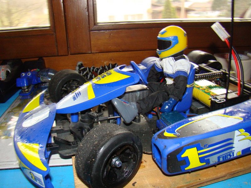

  • Hey Leute ich stell euch dann mal meinen Carson First Race Kart vor.
    Gekauft wurde er 2009 an der Suisse Toy für 120.- Franken (das sind ca. 70 Euro) , zu meiner Freude bekamm ich einen 3500er Akku und die Fahrerfigur gratis dazu.
    Beides wäre eigentlich nicht dabei und würde je nochmal 30 Euro kosten , doch zum Glück war das dem Händler wohl nicht bewusst den zum Akku sagte er nur er schenke mir den von der Fahrerfigut hatte er nix gesagt. :ele:
    Anfangs hatte ich viele Probleme mit dem Diff , weil mich störte das es so sehr durchrutscht und das wollte ich halt verhindern , jedoch gelang mir das nie wirklich gut.
    Eines Tages erschrack ich sehr, weil das Kart komische Geräusche von sich gab und nicht mehr vom Fleck kam .
    Zum Glück hatte sich nur das Ritzel gelöst.
    Die mitgelieferte 27 Mhz Funke hatte bei leerem Akku ein paar aussetzter und dann fuhr das Kart einfach unkontrolliert davon und einmal ist es deswegen mit Vollgas in einen Pfosten gedonnert und mir ist der Lenkhebel gebrochen.
    Ende des Sommers ist dann der Motor abgeraucht.
    War sowieso ein schrott Motor(the official Cup Machine vom C..)
    was soll ich noch sagen?

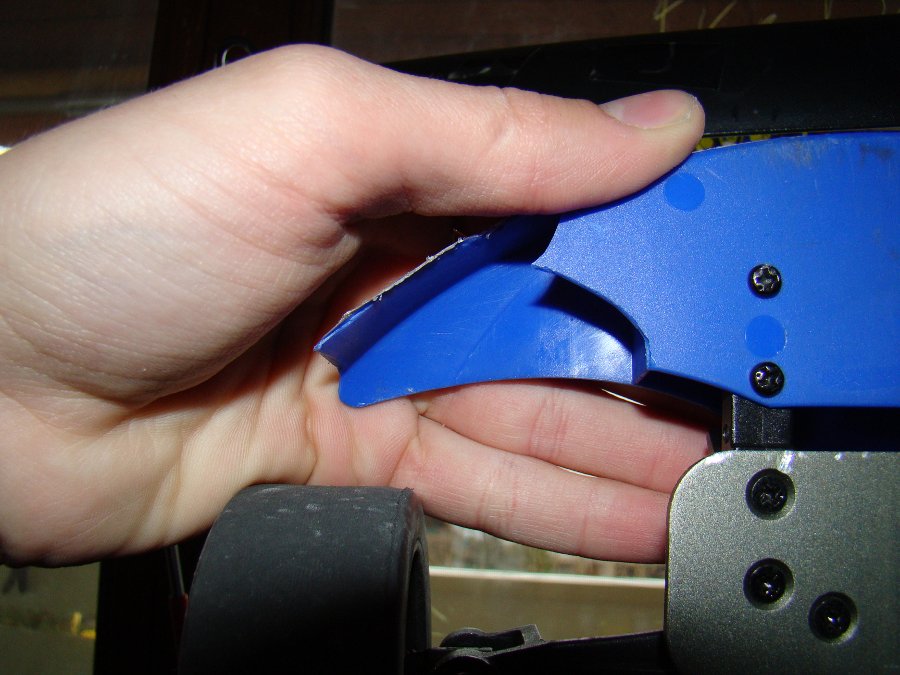

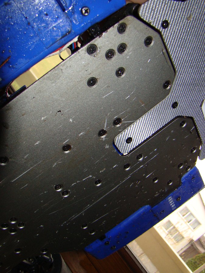

    Die Bodenfreiheit ist sehr minim, weswegen jedes Kieselsteinchen einen Kratzer verursacht und weil ich sehr sorgfältig mit dem Kart umging putze ich deshalb vor dem Fahren immer die Strasse.
    Negativ ist auch das die Fahrerfigur zu kurz ist und sich auch nicht am Lenkrad festhalten kann weil sie zu steif ist , das hätte mich wohl sehr gestört wenn ich mir die Figur für 30 Euro kaufen hätte müssen.

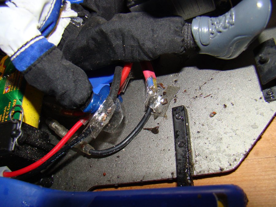

  • Das kann ich dir erklären:

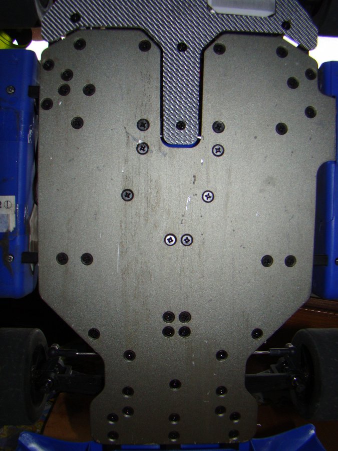

    Also der Gokart hat sehr wenig Bodenfreiheit und anfangs war ich halt zu faul immer den Boden zu( man wie sagt man wenn man die Steinchen mit dem Besen wegmacht) besselen und dann hatte ich halt die Idee mit dem Leim.
    Es funktionierte auch ganz gut und die Steine wurden weg gespickt, jedoch ist bei uns im Weg da einem Ort so eine Verbindungsstelle und dann hat es mir die da immer abgerissen.
    Zum Schluss fuhr ich dann nur noch auf der Zufahrtsstraße mit dem Parkplatz , welchen ich dann sauber hielt und ich dann diesen Schutz nicht mehr brauchte.
    Mal schauen entweder scheiße ich dann wenn ich den Motor habe auf die Kratzer im Boden oder ich mache mir das Teil wieder dran.
  • die Kratzer am Chassis sind kein Unglück. Müsstest mal mein TT-01 sehen :D

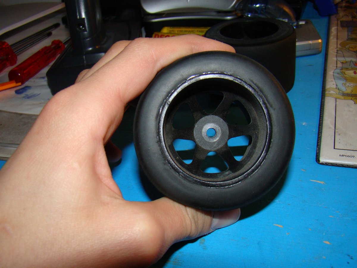

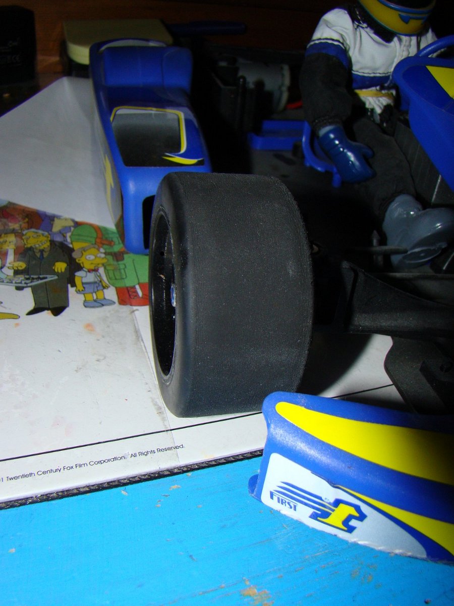

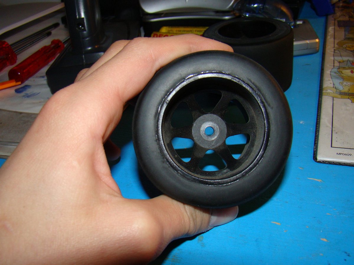

    Das Go-Kart gefällt an sich sehr gut. Was mich interessieren würde, wäre, wie schwer die Reifen sind, weil die sehen bestimmt gut am MERV aus :D
  • hm wegen den Reifen mache ich mir bisschen Sorgen, da sie schon nach 5 Akkus Abnutzungserscheinungen zeigten und ich bin insgesamt erst so 8 Akkus komplett durchgefahren .
    Außerdem weiß ich nicht wo ich die Herbekommen soll wenn die mal runter sind, beim Coni finde ich sie nicht mehr (jedoch habe ich mal ein paar in Ebay gesehen)
    Wie schnell die ja dann mit dem neuen Motor runter sind wird sich zeigen .

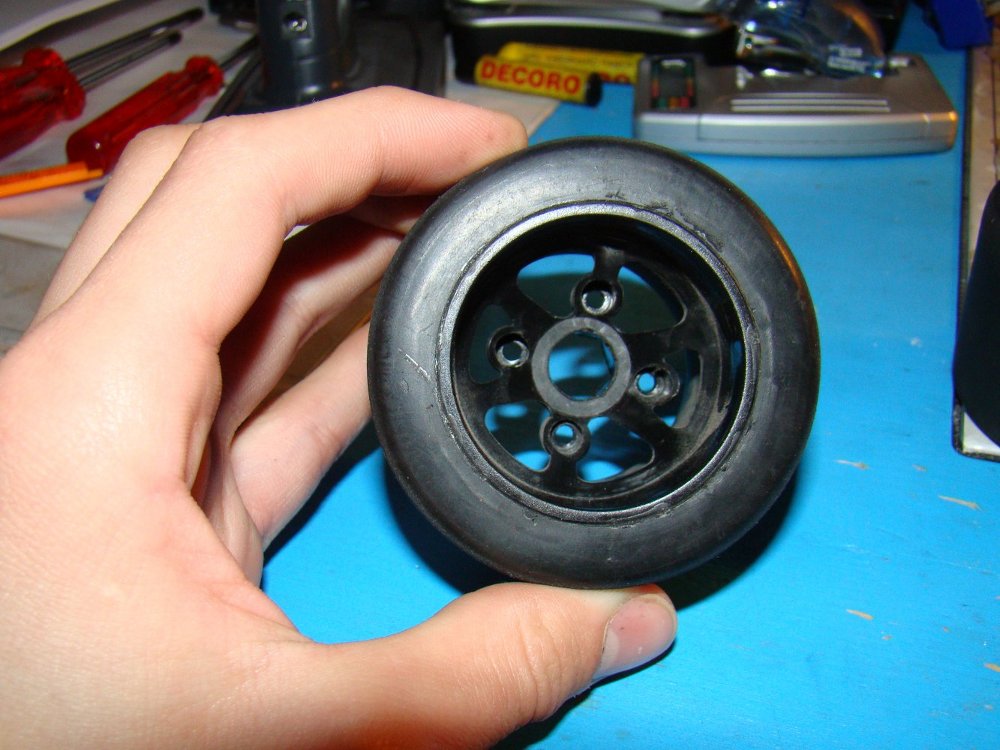

    also der hintere Reifen ist 45 mm breit.
    ca 70 mm im durchmesser
    45 g schwer.
    ich muss noch kurz schauen ob beide gleich sind.
    Edit:
    so es sind nicht beide Hinterreifen gleich.
    Von der grösse Schon , jedoch hat der eine noch so löcher in der Felge für die Schrauben (werde noch Bilder machen)
    und ausserdem wiegt er 3 gramm mehr, also 48 gramm.

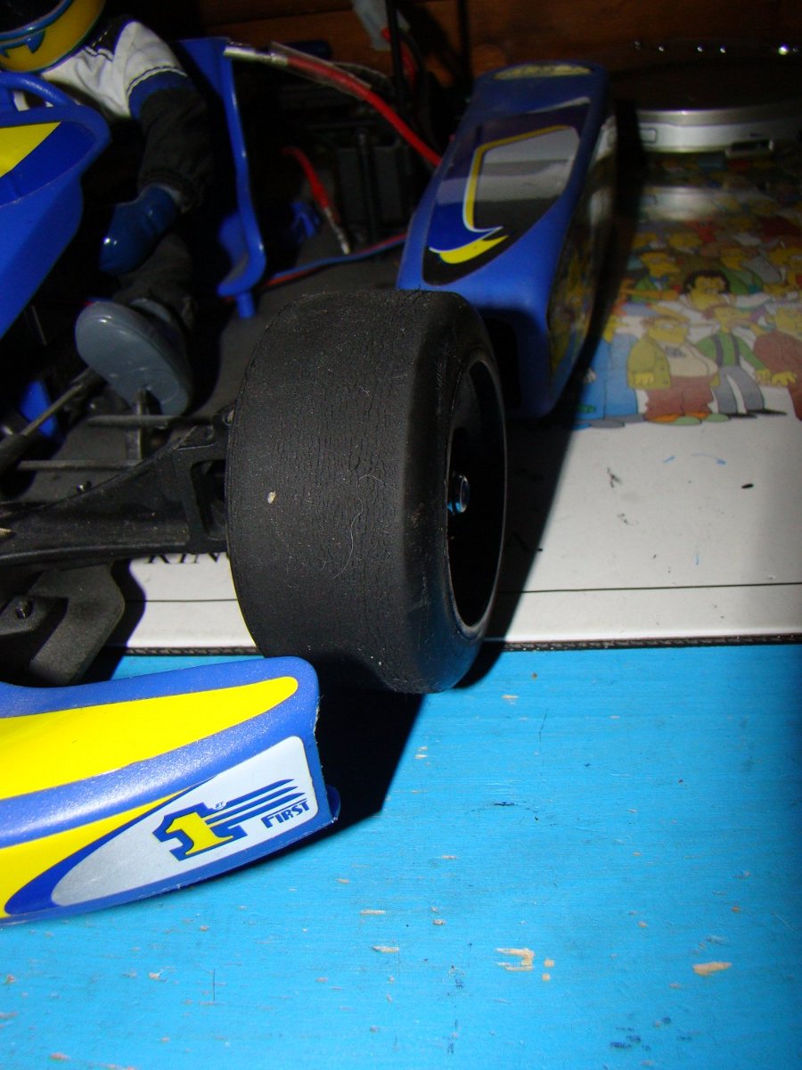

    Was ich ebenfalls gerade bemerkt habe das die Reifen total unterschiedlich abgenutzt sind.

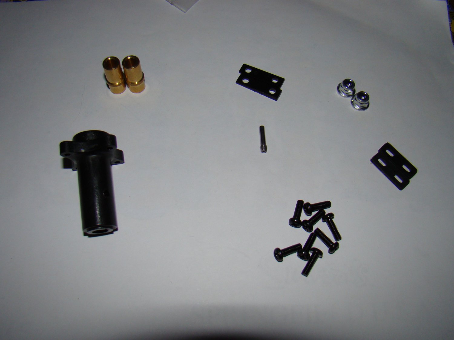

    achja da waren noch ein paar Teile dabei wo ich nicht weiss für was sie sind werde später nochmals Fotos machen .
    Einmal editiert, zuletzt von haetschgern (14. März 2010 um 18:01)

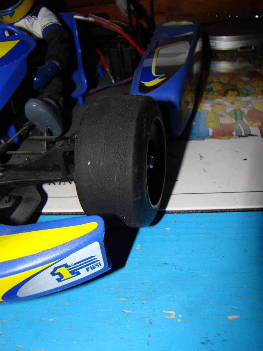

  • DIe unterschiedliche Reifen-abnutzung an den Vorderrädern:

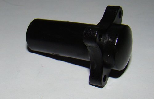

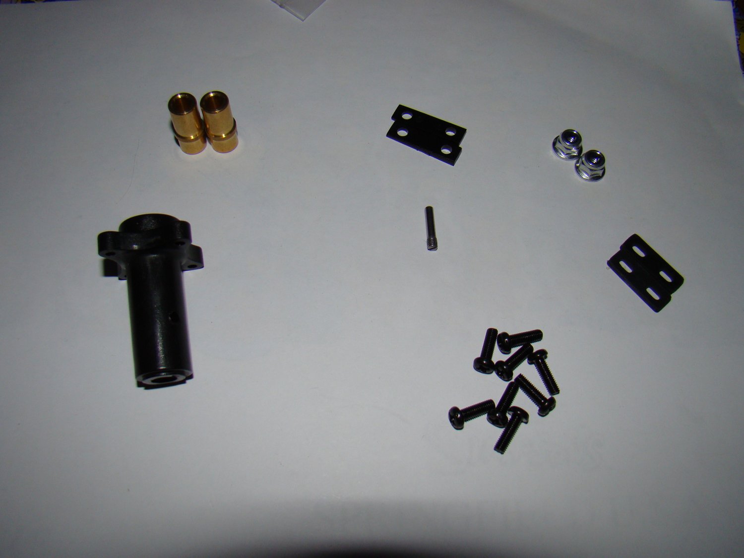

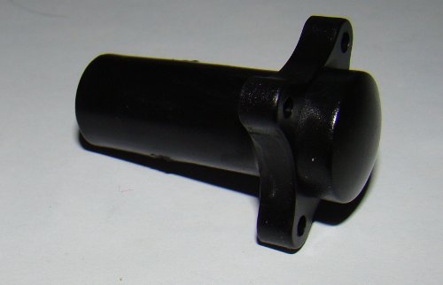

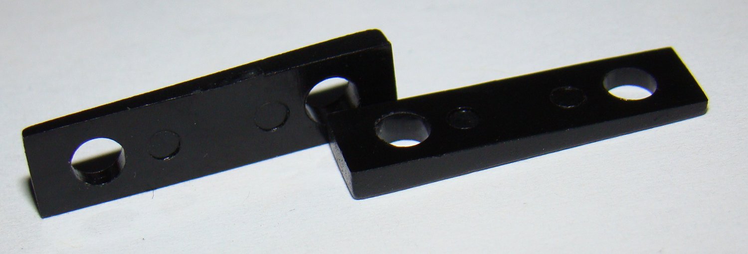

    So und nun zu den Teilen ,von welchen ich nicht weiss für was sie sind:
    hier ein Bild von allen Teilen die es dazu gab:
    auf dem Bild erkennt man nochmal so 2 Schwarze Streifen, jedoch sind diese elastisch und soweit ich erkennen konnte kommen die unter den Servo.
    Jo und die Schrauben und die Muttern weiss ich ja für was sie sind.

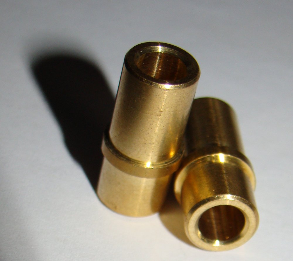

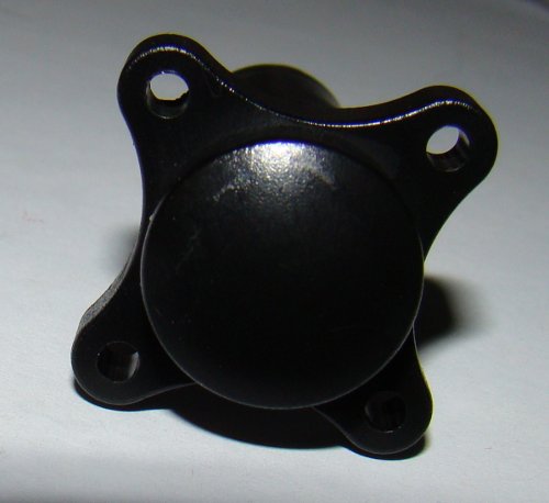

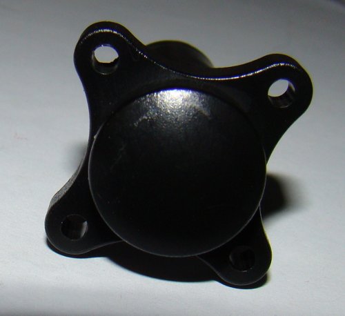

  • so habe nun auch von einigen Teilen heruasgefunden von wo sie sind.
    Also das schwarze Teil da ist damit man auch Räder mit schrauben auf der linken Seite montieren kann .
    Diese leicht angewinkelten Palstik dinger kommen einem ort drunter.

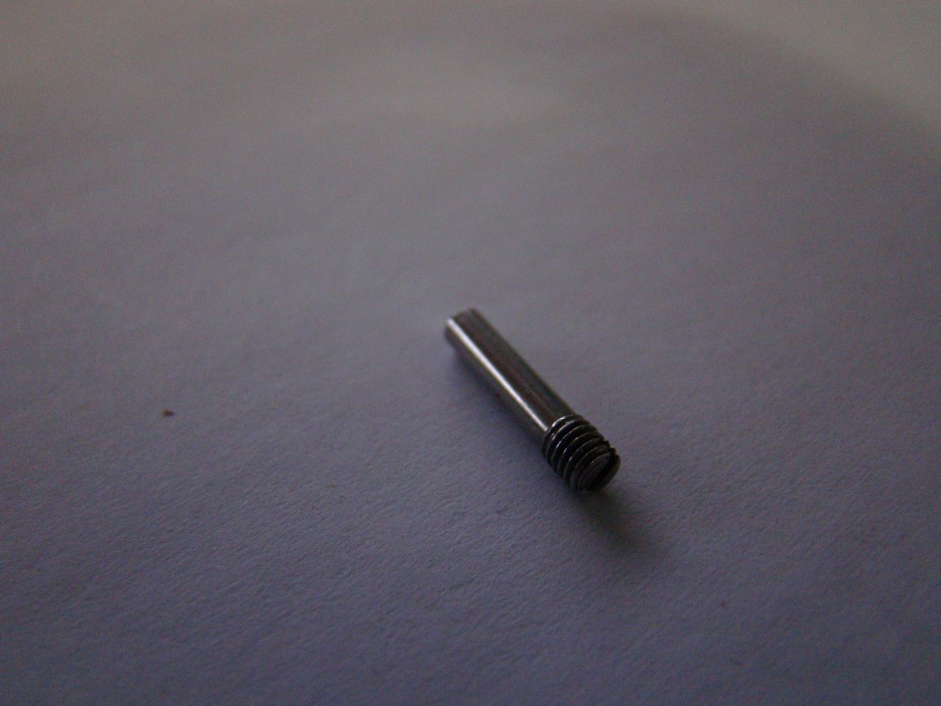

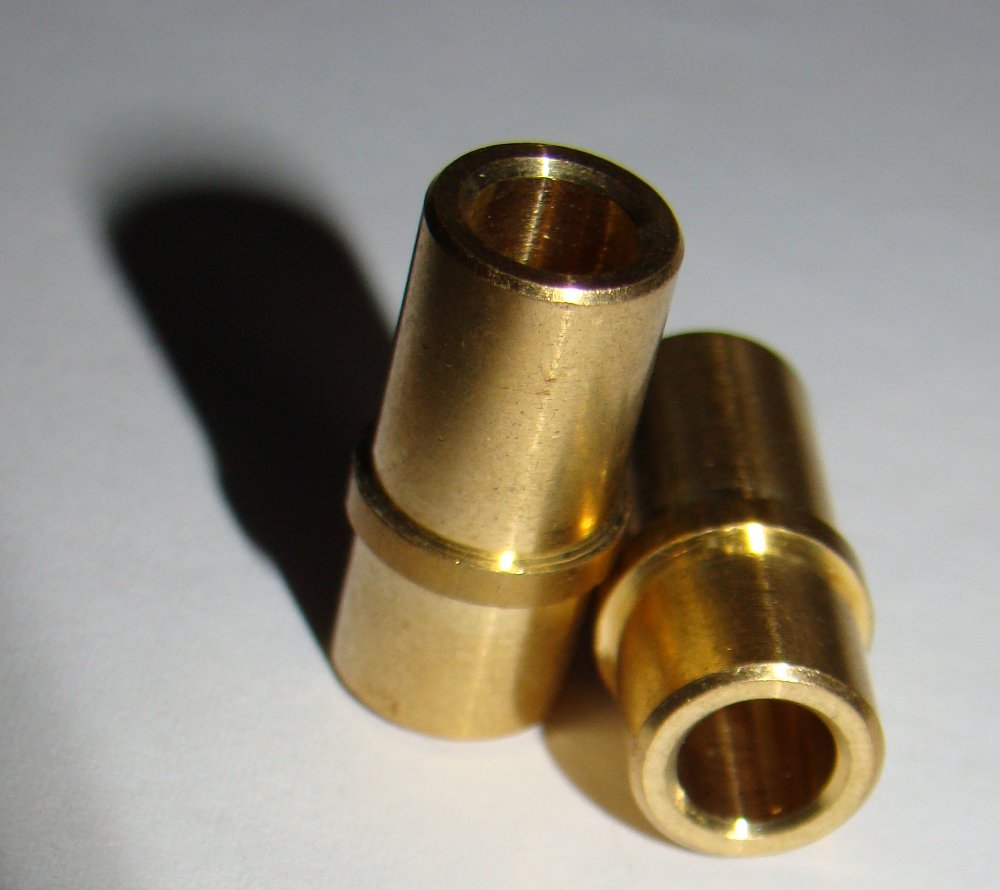

    so nun noch das kleine Schräubchen und die goldenen Dinger

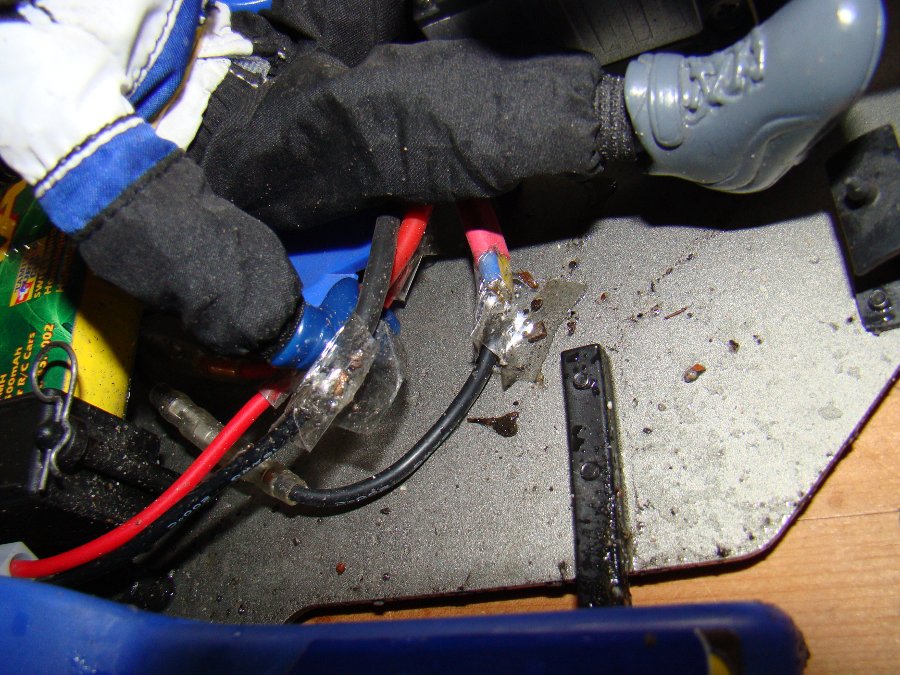

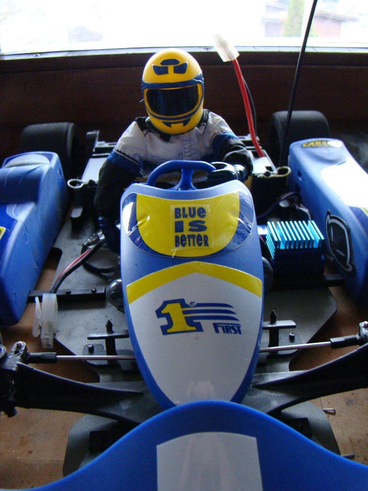

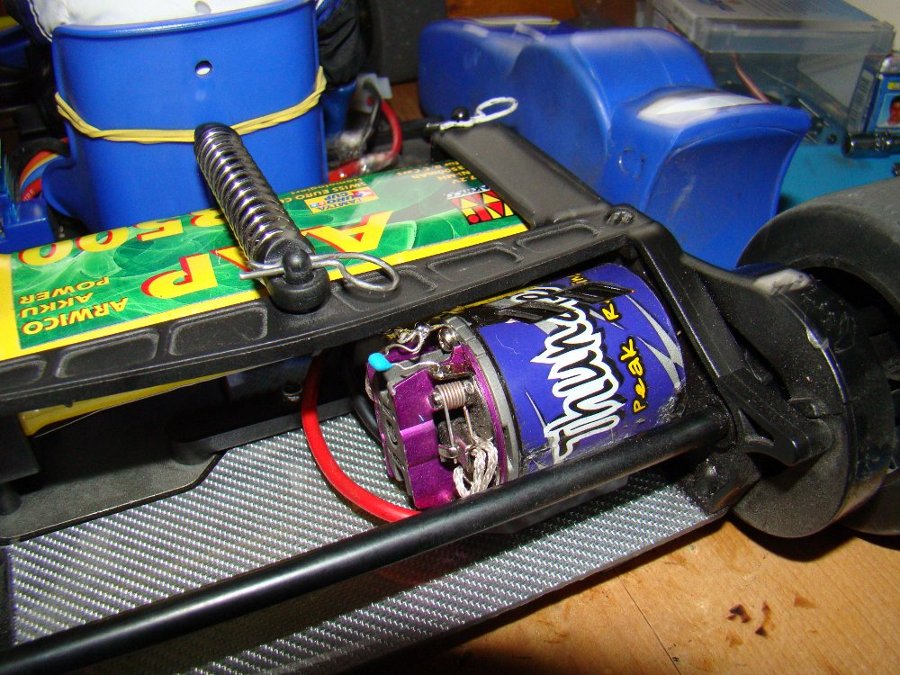

    Mein Motor und der Regler sind heute gekommen :super:

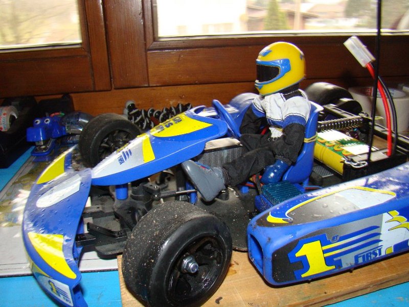

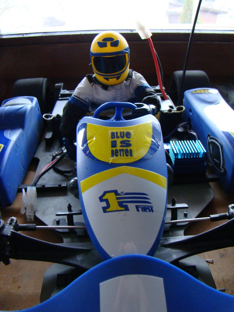

    Am Mittag habe ich die Stecker angelötet und nach der Schule habe ich das Kart wieder zusammengeschraubt.

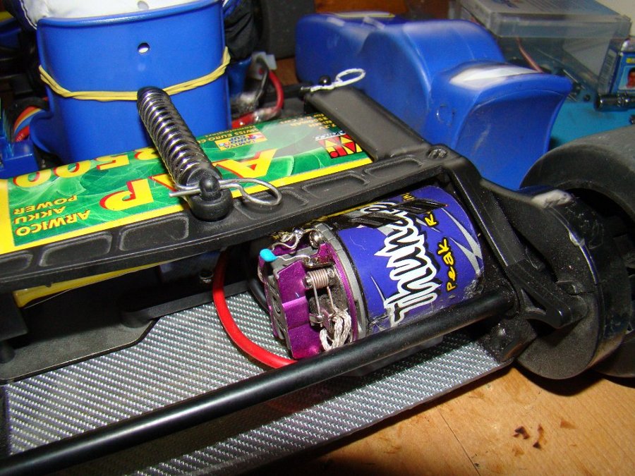

    Jetzt fahre ich mit einem LRP Ai PRo Reverse Brushless Regler und einem Hpi Challenge Motor mit 17 Turns.
    Anfangs war ich schon fast enttäuscht weil ich dachte der Motor hat nicht mehr Power als der alte, doch dann als das Diff nicht mehr durchrutschte merkte ich den Leistungsunterschied!
    Einmal editiert, zuletzt von haetschgern (27. März 2010 um 12:28)

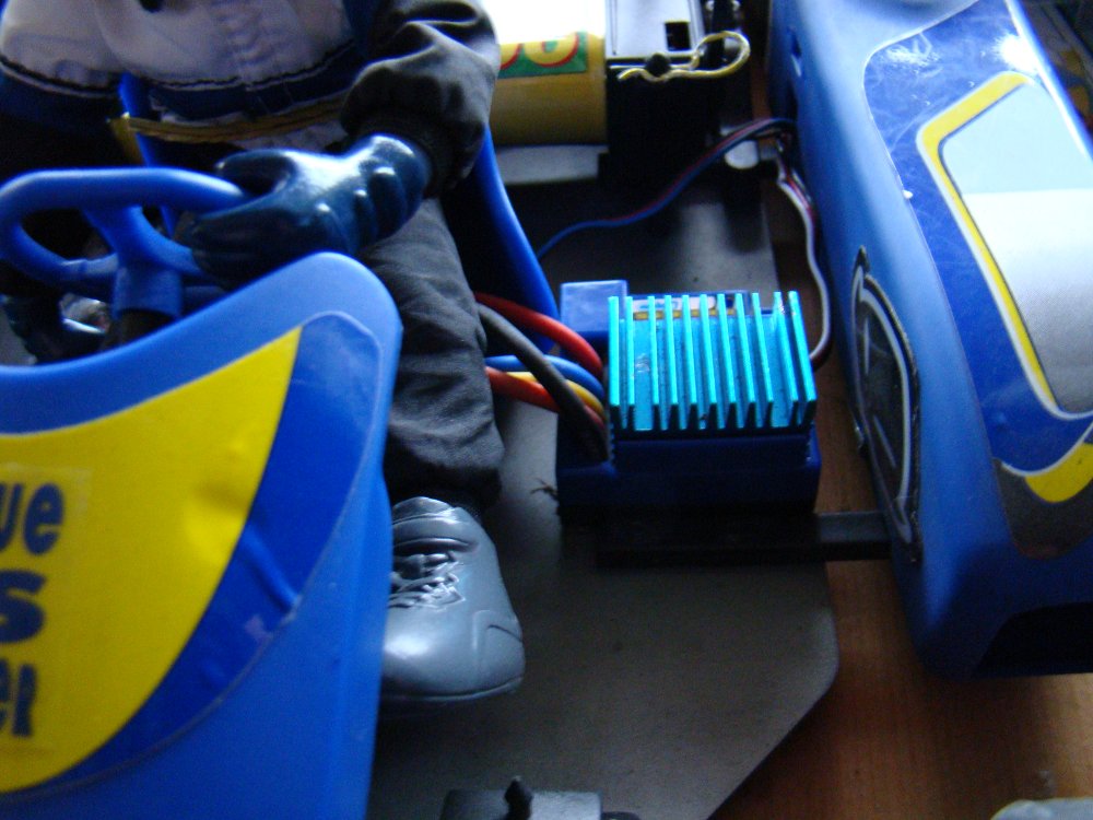

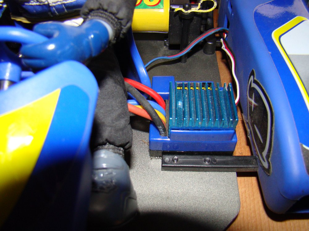

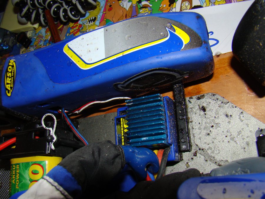

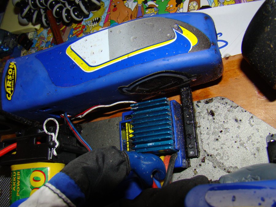

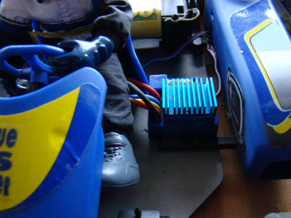

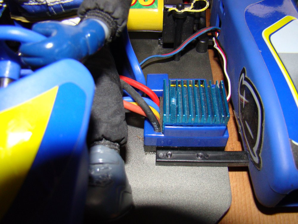

    Weil ich beim herumprobieren nicht immer den Regler wieder in die Seite zwängen wollte, und weil ich beim Crash voll auf die Seite gedonnert bin , habe ich den Regler jetzt ander platziert.

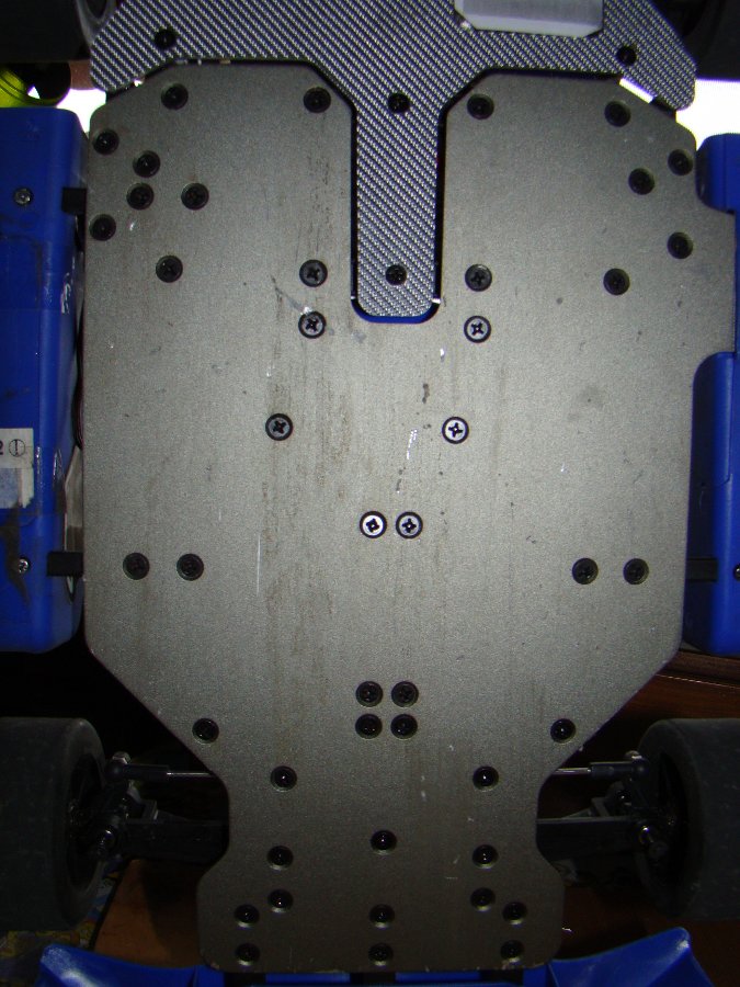

    Nun ist dieser nicht mehr in der Seite im Plastik sondern auf der Chassisplatte neben der Fahrerfigur.
    Und weil ich schon dran war habe ich auch noch den Lipo Modus ausgeschaltet.

    Ich bin jetzt auf den 14 Turn Motor umgestiegen, die Leistung ist brutal geil.
    Die Fahrt war wieder nicht sehr speziell ausser 2 kleinen Patzer(einmal rückwärts gegen den den Boardstein konnte aber noch ein wenig abbremsen und einmal ziemlich schnell gegen den Boardstein und dann hat es den Kart auf den Boardstein hochgehebelt (im Video gut zu sehen)
    Am Schluss der fahrt bin ich noch mit leeerem Akku bisschen rumgecruist und als ich wieder einmal schaute ob ein Auto (1/1) kommt bin ich ganzganz langsam in ein Mäuchen gefahren und dann sind ein paar Teile beim Frontrammer abgebrochen.

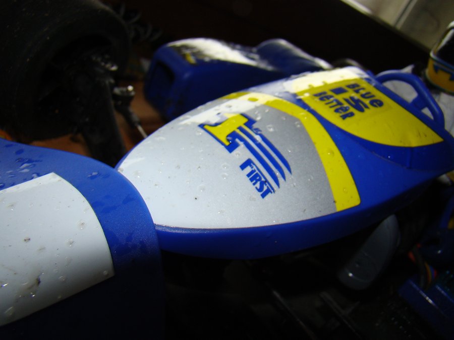

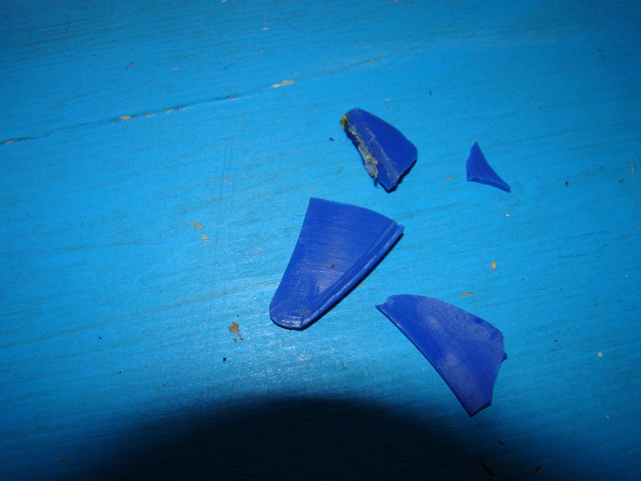

    Heute bin ich noch kurz im Regen gefahren :D
    und gestern bin ich auch noch n Akku gefahren.
    viel zu berichten gibt es nicht.
    Hier noch Bilder :
    Kaputter bumper:
    Kratzer im Boden:

    das mit dem davonfahren hatte ich auch sehr oft, seit ich den neuen Regler habe aber nicht mehr .
