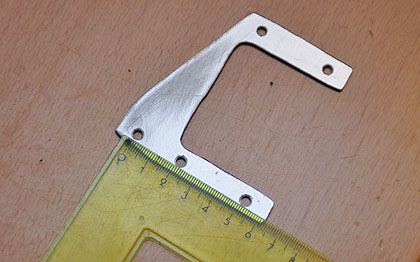

  • Da sicher jeder das Problem mit verrutschtem Motor in FG Modellen hat, habe auch ich jetzt zumindest mal den kleinen Motorbock aus Alu gebraucht von Striker gekauft. Da dieser aber immer noch nicht verhindert, dass der Motor verrutscht, habe ich auch so ein selbstgebautes Blech eingebaut wie es Striker im RC-Modellbau-Blog konstruiert hat.
    Nun ist die Sache schon fester angebracht.
    Nun kommt noch mein Tipp: Ich habe mir vom Baumarkt eine Hochfeste Gewinde Reperatur Knetmasse geholt. Manchmal auch Kaltschweiß Knetmasse genannt. Diese habe ich, nachdem ich nur 2 Motorhalter Schrauben rausgedreht habe, in die Langlöcher in der Chassi-Platte gedrückt. Damit bleibt der Motor mit den 2 Schrauben noch an seiner richtigen Position und Die langlöcher werden zu. Wenn die Klebe Knetmasse dann lansam fest wird, habe ich gleich die Schrauben reingedreht und somit gleich ein Gewinde geschnitten. Die Knetmasse härtet in einer Stunde vollkommen aus und wird hart wie Stahl und kann auch bearbeitet werden mit der Feile usw. Nun müsste der Motor auch nicht mehr bei hoher Beanspruchung verutschen können, weil ja keine Langlöcher mehr da sind.

  • Also nach mehreren Testfahrten muß ich sagen, dass meine Idee die Langlöcher mit Kaltschweiß-Knetmasse zuzumachen super funktioniert!!!
    der Motor hält bombenfest.
    Hier ein Bild wie das dann aussieht.
