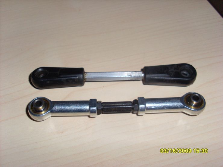

  • Da mir letzte Woche eine Lenkstange das Zeitliche gesegnet hat, hab ich mir die Spurstangen von nem FG F1 besorgt und eingebaut
    Gegenüber den Originalen sind die ganz aus Stahl. Bis auf die Kugelköpfe (Alu). Lässt sich besser und einfacher einstellen. M7 anstatt M6 und daher viel Stabiler als die Aluteile.
    Kostet rund 55€. Das Doppelte als die normalen. Aber deffinitiv langlebiger.
    Hier ein Bild zum vergleichen

  • Ja der Preis ... aber wenn Ich davon ausgeh, das die normalen Lenkstangen nochmal abbrechen, bin ich mit der Variante auf dauert billiger unterwegs. Ich will nicht wissen wie oft die bei anderen abbrechen, die mit Ihrem Auto richtig hart umspringen :)
